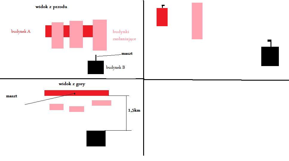

    może od początku mam internet (neostrada) w mieszkanku, mam również brata który mieszka w domku (ok1,5km ode mnie w linii prostej) i nie ma internetu a bardzo chce go mieć :) swego czasu czytałem na temat WIFI i sieci internetowych i podobno można "przesyłać" internet, jednak że anteny na budynku A i B muszą się fizycznie widzieć nie mogą być żadne przeszkody. W moim przypadku odległość nie jest duża ale niestety anteny się nie będą widziały na lini miedzy nimi jest blok 10 piętrowy antena na wysokości 7 piętra.
    moje pytanie brzmi czy przy zastosowaniu średniej klasy sprzętu do 250 zł na budynek będzie można "przesłać" internet ? uprzedzając- nie mam możliwości postawienia bazy pośredniej.
    poniżej przedstawiam poglądową mapkę.

    Ale różowy ma dziury, anteny się widzą przez dziury różowego ? tak ? to może różowy przepuści dziurami ogórka fresnela między czarnym a czerwonym ?
    Szerokość dziur w różowym ?
    Odległość różowego od czerwonego ?

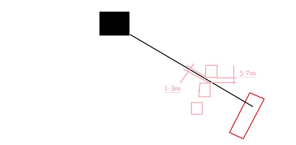

    Poniżej zdjęcie sat. ukazujące moje ukształtowanie terenowe.
    Szerokość "dziur" między różowymi budynkami ok 5m-7m
    Jak połączyć dwa domy siecią WiFi na odległość 1,5 km z przeszkodami?
    z góry dziękuje za pomoc.
    Pozdrawiam Paweł
    ps nie wiem czy dokładnie tak będzie wyglądała linia sygnału- nie wiem dokładnie gdzie będzie miejsce na dachu do zamontowania anteny (na dachu mam 2 maszty ok 4m ponad dach-planuje je wykorzystać)

    przy linku 1km, średnica/grubość fresnela w połowie długości jest 6.8m@2ghz i 4.6m@5gh
    W punkcie 300/800m będzie ogórek cieńszy,
    IMO jak anteny zobaczą ci się przez dziury w różowym to powinno to spiąć. Zauważ że link na 5Ghz ma większą przepustowość, cieńszy ogórek fresnela.

    ok ale nadal nie bardzo się prześliznę między tymi różowymi budynkami
    przeca napisałeś
    To powinno wystarczyć na spięcie @5ghz.
    Ogórek fresnela musi się mieścić między budynkami i _nad_ ziemią.

    2x Nanostation loco M5.
    tak, ale budynki są pod kątem nie są prostopadle do mojego budynku :( więc ta odległość 5-7m się zmniejsza.
    Kolego, mam nadzieję, że kumasz że prześwit musi być prostopadły do rozchodzenia się sygnału, Ty chyba nie myślałeś że sygnał ci zrobi slalom między blokami, a myślałeś ?

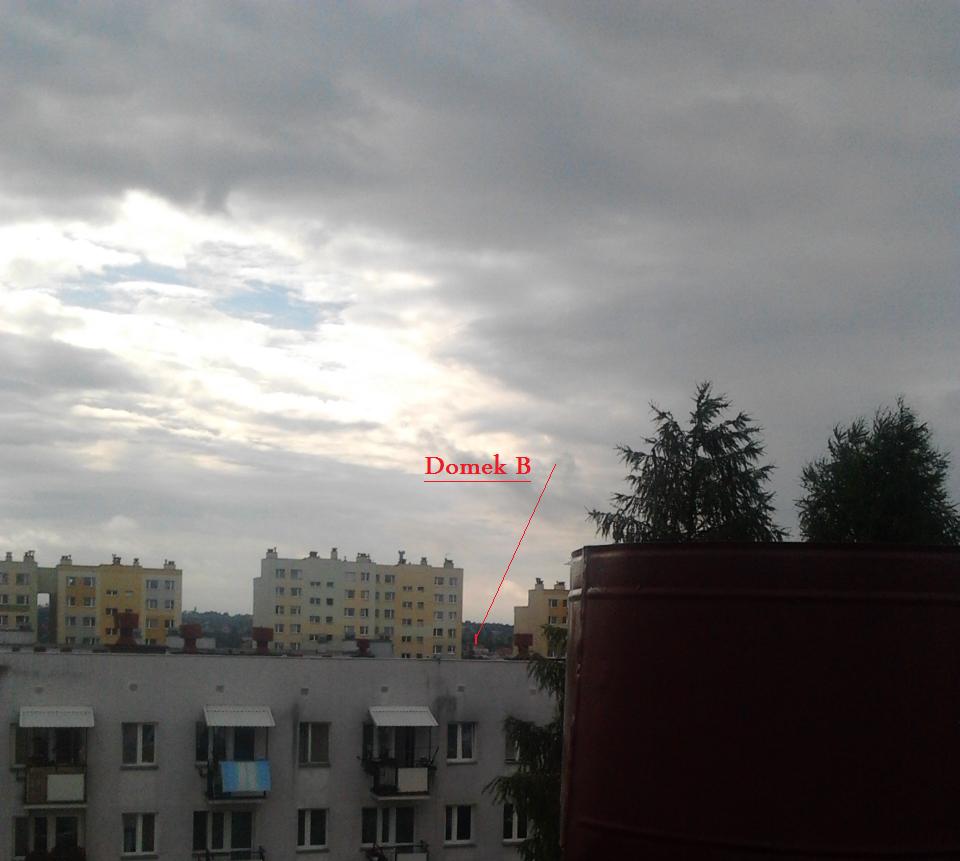

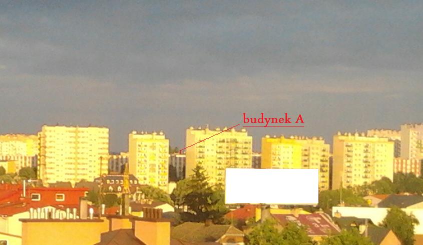

    oto widok z dachu jednego i drugiego
    Jak połączyć dwa domy siecią WiFi na odległość 1,5 km z przeszkodami? Jak połączyć dwa domy siecią WiFi na odległość 1,5 km z przeszkodami?

    Na mój gust to dziura na bidę ma 5-6m.
    Aproksymuj szerokość dziury, ile balkonów bloku mieści się w dziurze ? X ?
    zatem szerokość dziury to X * szerokość_balkonu.

    Można by użyć geoportalu do określenia szerokości dziury jak i dokładnej odległości między budynkami. Dodatkowo można zmierzyć odległość dziury od budynków.
    Najlepiej jednak to wychodzi w praktyce przy zamontowanych antenach.

    z obliczenia wychodzi ok 6 m to powinno wystarczyć :)
