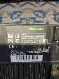

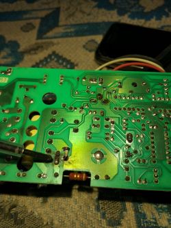

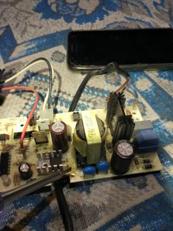

    przestała mi działać ładowarka Festoola`a LC 45, nie daje żadnej reakcji po podłączeniu do prądu. Po jej rozkręceniu okazało się, że przepalił się jeden z elementów. Problem polega na tym, że jak się upalił to chyba wypadł bo go nie ma. Czy ktoś z forumowiczów ma wiedzę co to za element. ewentualnie posiada taką ładowarkę i może rozkręcić obudowę i sprawdzić co tam siedzi? Kupiłbym go i wlutował, a nóż ładowarka ożyje :) W załączniku zdjęcia gdzie wskazuję w którym miejscy jest ten element.
    Z góry dziękuję za pomoc.

    ten żółty kolor to przez doświetlenie kadru latarką :) laminat jest zielony w całości. Ale dzięki za poradę. Zastanawiam się czy regenerować ładowarkę, kupić drugą używkę czy zmienić źródło prądu na Li-ion bo sama wkrętarka jest bardzo fajna i szkoda mi się jej pozbywać...

    jestem zielony w elektronice... ;) ale lutować potrafię i posługiwać się multimetrem trochę też. Podpowiesz jak ją sprawdzić żeby upewnić się czy to jest przyczyną awarii. Z tego co widzę to koszt takiej diody to grosze więc jest sens ratować tą ładowarkę bo tak jak napisałem sama wkrętarka jest całkiem fajna. Znalazłem już wcześniej ten post z francuskiego forum ale języka francuskiego nie znam więc tylko zdjęcia pooglądałem czy gdzieś widać ten element co u mnie jest wypalony

    Z całym szacunkiem Panie kolego, gdybyś dokładnie przyjrzał się moim zdjęciom i porównał ze zdjęciami z linku, który podałeś to zwróciłbyś uwagę, że w miejscu mojego wypalenia faktycznie nie ma żadnego elementu ale po "prawej" stronie płytki w przytoczonym poście już coś jest (bordowo - brązowy element) a i mnie są tylko dziurki.... więc chyba jednak coś powinno być u mnie w tym miejscu :) Dziękuję za poradę sprawdzenia działania diody. Dla nauczenia się czegoś nowego na pewno spróbuję to zrobić. Zastanawiam się jeszcze nad przerobieniem tej wkrętarki na ogniwa li-ion. Co sądzisz o takim rozwiązaniu?

    Novile napisał:
    Śmigaj z tą diodą to jeszcze może to uda się dziś uruchomić. :)
    Tylko z którą ?, "główna" dioda to ta zaznaczona (załącznik).
    Ja zacząłbym od sprawdzenie bezpiecznika i elementów po pierwotnej stronie tej ładowarki.
    Do prób reanimacji ten zwęglony element, usunąłbym.

    Ja też mam problem z tą ładowarką. Chodzi o te 2 elementy (oporniki? - te z uzwojeniem), które są za radiatorem i wspomnianym bezpiecznikiem. Ma ktoś może ich specyfikacje? U mnie są totalnie spalone i nic nie widać. Z układu wynika, że działają bezpośrednio pod 230V.
