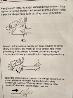

    Zasadnicze pytanie, bo do tej pory chyba źle napinałem łańcuch przy starym zestawie. Jak się napnie łańcuch, to te zęby prowadzące go w prowadnicy gdy złapie łańcuch od spodu i pociągnę w dól powinny praktycznie wyjść z prowadnicy czy 1-2 mm być w niej schowane? Na razie nic nie próbowałem ciąć bo ciemno wieczorem, a wczoraj cholera nie chciałem nic popsuć, tylko ten naciąg mnie chyba najbardziej zastanawia, bo może ja właśnie za bardzo napinam źle nauczony starymi nawykami i nauką pewnej osoby? Oczywiście najlepiej by było żebym ustawił żeby on szedł luźno i sprawdził podczas cięcia czy za luźno go nie ustawiłem, ale wcześniej tu dopytuje. Jaki objaw będzie podczas cięcia jak będzie za luźny?
    Aha, na razie łańcuch nie dostał żadnego smaru, bo jak skończyłem ciąć do oba baki puste nie dolewałem.
    Masz instrukcję w pliku pdf. nie jest dokładnie od 40 tylko od 55, ale mimo to stosuj się do zasad, porad tam zawartych i wszystko będzie OK. Obsługa pilarek co do "prostej codziennej podstawowej obsługi technicznej" niewiele się różni co do typu pilarki.

    Tutaj masz zdjęcie z oryginalnej instrukcji Husqvarny
    Husqvarna 40 - Łańcuch się klinuje po naciągnięciu, co robić?
