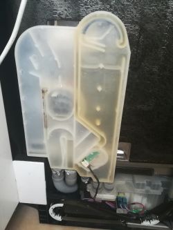

    Mam problem ze zmywarką, a konkretnie wylewa się woda z płaszcza wodnego, gdy kończy się program i opróżnia wodę. Zauważyłem że tylko tak się dzieje gdy wąż jest troszkę wyżej na wysokości ok. 50-60 cm (tak był podłączony cały czas), a jak go obniżę do ok. 10-20 cm to wylewa się normalnie przez wąż. Sprawdziłem wąż czy nie jest zapchany, bo tak to wygląda jakby był zapchany, lecz ku mojemu zdziwieniu był czysty i teraz już zgłupiałem i nie wiem co może być przyczyną.
    Po lewej stronie zbiornika widać na dole otwór przez który woda się wylewa.

    Ten płaszcz trzeba wymienić. Naprawić się go nie da. Wypadł czarny zaworek i gdzieś tam sobie leży w środku.

    Zmywarka Amica ZWM 676 W - wyciek z płaszcza wodnego
    Czyli ten gumowy zaworek, którego zdjęcie udostępniam w tym poście odpowiada za ten problem? Właśnie przy ściągnięciu płaszcza wypadł ten zaworek i właśnie wydawało mi się, że jest coś w środku czarnego. W życiu nie zgadłbym, że to właśnie jego wina. Dziękuję bardzo za odpowiedź.

    Dzisiaj wymieniłem płaszcz na nowy i okazuje się strzał w dyche 😉 dziękuję bardzo za pomoc. Temat uważam za zamknięty. Pozdrawiam
