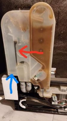

    Witajcie.
    Jestem początkujący, chociaż kilka urządzeń już naprawiłem.
    Ostatnio moja zmywarka Amica ZWM 676S wylała wodę na podłogę w okolicy tylnego lewego rogu. Odkręciłem obudowę, załączyłem zmywarkę i zauważyłem że woda wylewa się poprzez prostokątny otwór w płaszczu wodnym (strzałka niebieska).
    Wydawało mi się że to przez zabrudzenie płaszcza (strzałka czerwona). Wyczyściłem dokładnie to zabrudzenie. Załozyłem płaszcz i woda nadal wycieka przy odpompowaniu wody. Odpływ jest drożny bo przez wąż odpływowy woda też leci.
    Po wylaniu wody na podłogę mruga dioda ECO, co oznacza wyciek ze zmywarki.
    Ktoś ma jakiś pomysł gdzie szukać problemu?

    Cześć, zaklejony jest zawór napowietrzający układ odpływyowy. Teraz jest otwarty i woda zamiast do węża wylewa się jak pokazuje niebieska strzałka. Zdemontuj jeszcze raz płaszcz wodny i wyczyść kanał wskazany czewoną strzałką plus zbiorniczek nad czerwoną strzałką w którym znajduje się czarny walec ze stożkowatym zakończeniem. Wiem, jest to wyzwanie, ale sam sobie zasłużyłeś. To właśnie ten zbiornik jest brudny i walec się przykleił w pozycji otwartej. Gdyby się zakleił w pozycji zamkniętej woda mogła by być zasysana przez kanalizację i wyssana ze zmywarki.
    Swoją drogą osady oznaczają nieprawidłowe parametry zmywania. Nie słuchaj reklam, że można zmywać w zimnej wodzie i na krótkich programach. Efekt masz na załączonym obrazku. Jak wszystko wyczyścisz i poskładasz, to uruchom zmywarkę na pusto z detergentem na najwyższym programie. O okresowym czyszczeniu sit i zbiornika pomp nie muszę wspominać. Dodtkowo używaj soli i nabłyszczacza. Tabletki "wszystko w jednym" są na dłuższą metę do d***. Co drugie/trzecie zmywanie na wysokiej temperaturze (jeśli wsad na to pozwala). Jeśli wsad jest delikatny, to na pusto. Wystarczy sam detergent, nie musi być specjalny płyn/żel do czyszczenia, chyba że lubisz wydawać kasę.
    Po każdym cyklu zmywania zmywarka w środku powinna być czysta.

    Dzięki za szybką i konkretną odpowiedź.
    Niestety czarny walec ze stożkowatym zakończeniem znalazłem na podłodze gdy już miałem założyć płaszcz wodny po czyszczeniu. Podejrzewam że nie da się go założyć bez rozwalania płaszcza. Pozostaje mi chyba zamówić nowy płaszcz.
    EDIT: Po zamontowaniu nowego płaszcza nic nigdzie nie cieknie.
