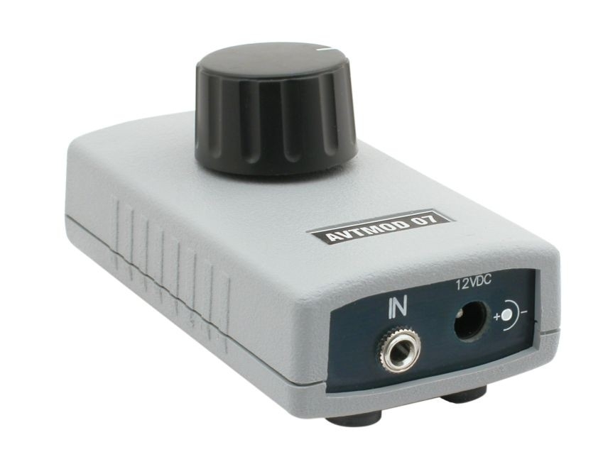

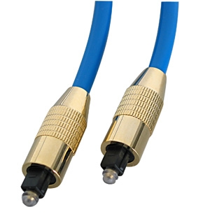

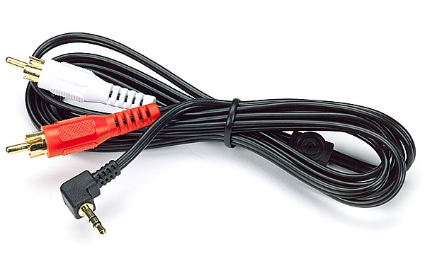

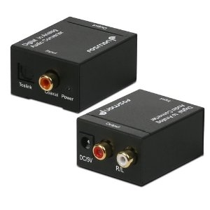

    Witaj. Twój TV nie posiada typowego gniazda słuchawkowego, a źródłem dźwięku, który można wydostać z tego TV, to jest wyjście audio cyfrowe optyczne i ewentualnie eurozłącze, ale na to drugie to nie jestem w 100% pewien. Jednak sygnał wydobyty tą drogą wymaga wzmocnienia, aby był słyszany np. w słuchawkach. Układ połączeń jest trochę rozbudowany, lecz spełni swoją funkcję. Pierwsza wersja, to poprzez przewód optyczny należy podłączyć przetwornik cyfrowo - analogowy i przewodami typu chincz połączyć ze wzmacniaczem słuchawkowym i dopiero wtedy podłączyć słuchawki. Tańsza, druga wersja, możliwa jest w sytuacji, gdy mamy sygnał audio na gnieździe EURO w TV, bo wtedy tylko potrzebujemy przewód euro - chincz, wspomniany wcześniej wzmacniacz słuchawkowy oraz same słuchawki. Powodzenia.

    Chyba tylko te rozwiązania, chociaż nie ma pewności obecności sygnału wyjściowego na gnieździe euro ze wszystkich źródeł.
    Wzmacniacz musi mieć regulację głośności, bo te wyjścia mają stały poziom sygnału na wyjściu bez regulacji pilotem telewizora.

    Przewód optyczny:

    Przetwornik cyfrowo - analogowy:

    Przewód chincz:

    wzmacniacz słuchawkowy:
    LG 32LN5400 na słuchawki - Podłączenie słuchawek do telewizora, szukam przejśció,
    pod który możemy podłączyć słuchawki. Regulacja siły głosu w słuchawkach, możliwa jest na wzmacniaczu słuchawkowym. Powodzenia.
