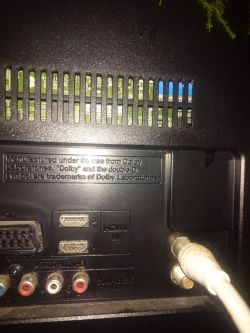

    Witam serdecznie i kłaniam się nisko.
    Moje pytanie dotyczy powyższego modelu telewizora, będącego w posiadaniu babci, do którego chciałbym podłączyć słuchawki (mini jack). Telewizor ów nie posiada wyjścia audio na słuchawki, toteż zastanawiam się, czy da się je podłączyć inaczej za pomocą skończonej liczby przejściówek lub, ewentualnie, dodając sprzęt zewnętrzny (kino domowe, amplituner, dekoder?). Zaznaczę, że chodzi o przekazanie dźwięku z oglądanej telewizji (sygnał z anteny). Znalazłem już w internetach dwie przejściówki HDMI -> VGA+Audio oraz HDMI -> AV (linki poniżej) przy czym nie wiem, czy to zda w ogóle egzamin.
    https://allegro.pl/oferta/adapter-przejsciowka-konwerter-z-hdmi-na-vga-audio-7872455264
    https://allegro.pl/oferta/przejsciowka-z-hdmi-do-composite-video-cvbs-audio-7515704501
    Załączam zdjęcia wszystkich wejść z tyłu telewizora. Nie znalazłem nigdzie wejścia USB, które ten model rzekomo posiada, ani z tyłu, ani na boku.
    Proszę przejmie o pomoc w rozwiązaniu dylematu.
    LG 32LS350s - jak podłączyć słuchawki (mini jack)? LG 32LS350s - jak podłączyć słuchawki (mini jack)?
    //edit: Pytanie uzupełniające: wszystkie gniazda opisane są jako "in", czy jest więc w ogóle opcja uzyskania sygnału audio wyjściowego?

    Bedzie potrzebny taki kabel: https://www.lechpol.eu/model/kpo2708-12
    Musisz wziąć pod uwagę fakt, że w razie użycia wzmacniacza słuchawkowego, nie będzie możliwości sterowania głośnością w słuchawkach z poziomu pilota TV a tylko za pomocą potencjometru wzmacniacza słuchawkowego. Chyba że kupisz słuchawki z własną regulacją głośności.
    Jakimś wyjściem, jest też zakup jakiegoś taniego wzmacniacza audio/amplitunera/wieżyczki z pilotem, którym będzie można włączać i wyłączać urządzenie i sterować głośnością słuchawek.

    Kabel EURO-2x RCA, wzmacniacz i do dzieła.
