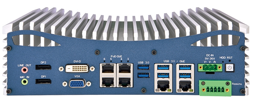

Eagle Eyes-AIH to nowy model komputera typu USFF firmy EFCO.
Płyta komputera oparta została o chipset C236 firmy Intel i obsługuje 6-ej i 7-ej generacji procesory Core, Pentium i Celeron oraz procesory Xeon E3 i Core S ze złączem LGA1151 o współczynniku TDP nie przekraczającym 35W.
Kompatybilność obejmuje systemy rodziny Windows, w tym Windows 10 Embedded oraz wybrane dystrybucje systemu Linux. Komputer obsługuje 64GB pamięci RAM typu LPDDR4 w postaci dwóch modułów SO-DIMM. W obudowie komputera przewidziano miejsce do montażu 3 dysków HDD/SSD w rozmiarze 2.5”. Rolę pamięci masowej pełnić może także od 1-ego do 3-ech modułów mSATA.
Na obudowę komputera wyprowadzone zostały: 6 portów Gigabit Ethernet (RJ45) (w tym 4 z obsługą PoE), 6 portów USB 3.0, 6 portów UART (2 porty RS-232/422/485 i 4 porty RS-232), wejście/wyjście dźwięku (mini jack), wyjścia obrazu (2 x DisplayPort + DVI lub 2 x DisplayPort + VGA lub Display Port + DVI + VGA) oraz (opcjonalnie) wyprowadzenia interfejsu GPIO (16 wejść/wyjść).
Na płycie głównej komputera znajdują się: 3 porty SATA, 3 złącza mini-PCIe.
Wymiary wynoszą: 260 x 206 x 77.42 mm. Waga nie została podana. Napięcie zasilania - od 9 do 36 V. Typowy pobór mocy nie został podany. Chłodzenie odbywa się w sposób pasywny. Zakres temperatur użytkowania wynosi od -20 do 50 °C. Zakres wilgotności względnej do 95% (bez kondensacji wodnej). Odporność na wstrząsy - 50G (11 ms). Wodoszczelność - brak. Możliwy montaż ścienny.
