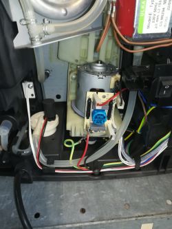

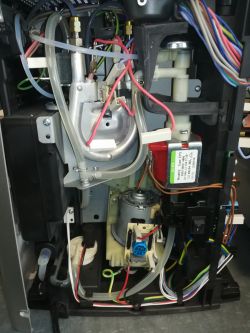

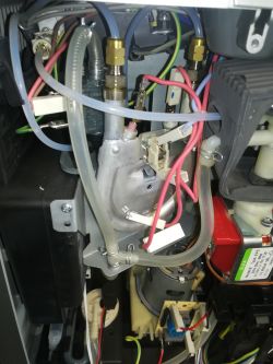

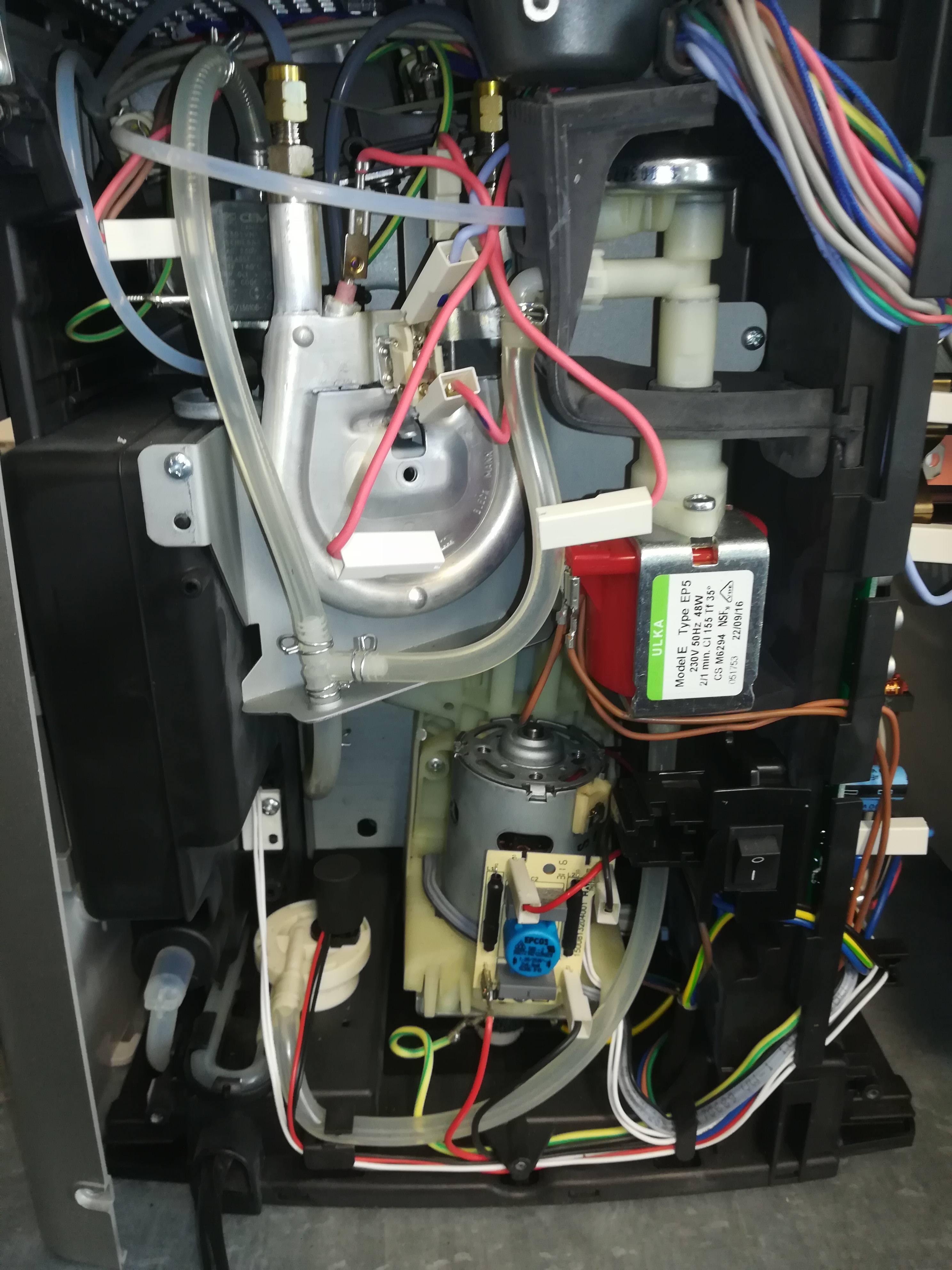

    Posiadam ekspres do kawy j.w. i potrzebuję kilka zdjęć z tyłu gdzie jest grzałka. Wymontowałem grzałkę i nie wiem jak to teraz podłączyć.

    Nie pomogło nie mam jednego przewodu. Przed demontażem były one zmostkowane z grzałką i termostatem, teraz strach cokolwiek włączyć. Nie zrobiłem sobie zdjęcia przed wymianą.
    Bardzo dziękuje za pomoc. Chciałbym jednak kilka zdjęć i powinienem sobie poradzić. Pozdrawiam.

    Mam kilka fotek tyłu, jedyne co tam brakuje to przy grzałce został wymontowany jeden bezpiecznik termiczny.

    Bardzo dziękuje za zdjęcia. Wszystko podłączyłem wymieniłem dwie grzałki i nadal bardzo długo się grzeje i nie puszcza do zrobienia kawy. Pozdrawiam.

    Może Thermoblock od kawy jest uszkodzony, zawsze pierwsza pada górna grzałka i chociaż nie melduje o błędzie to nagrzewanie trwa dobre kilka minut.
