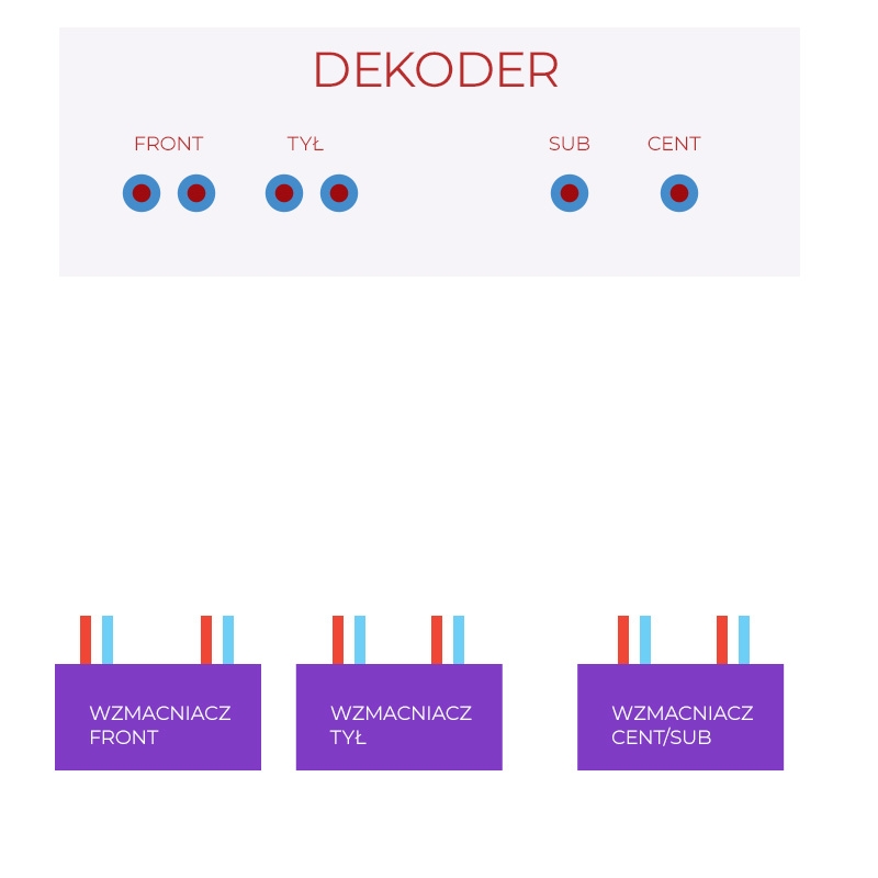

    Witam wszystkim potrzebuje schematu bądź gotowe urządzenia, które pozwoli mi na przełączanie sygnału z 2 kanałów na 5 kanałów. Tzn mam dekoder który w momencie kiedy leci sygnał 2 kanałowy odtwarza mi dźwięk na 2 kanałach a chciałbym żeby powielił ten sygnał na 5-ciu. W zał przesyłam . schemat jak to wygląda. Czy macie pomysł jak to zrobić bądź ew jakieś gotowe rozwiązanie nie koniecznie za milion złotych? Z góry dzięki za pomoc.

    Najprymitywniej jest wykonać rozdzielacz sygnału na rezystorach i kondensatorach oraz odpowiednim przełączniku -przełącznikach.
    Można się również pokusić o wykonanie rozdzielacza aktywnego na wzmacniaczach operacyjnych a samo przełączanie wykonać na kluczach elektronicznych( CD4066, CD4051, CD4052).
