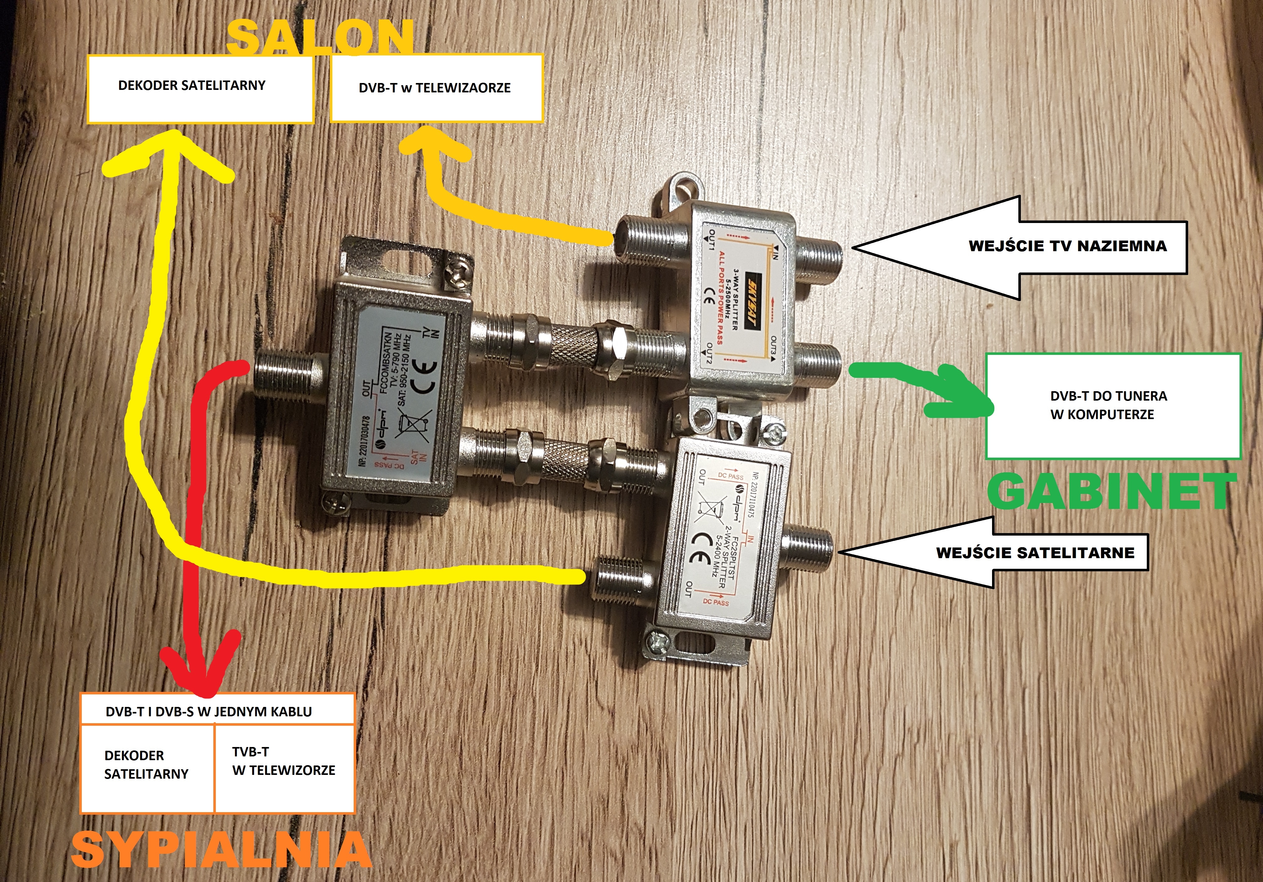

    Mieszkam w nowo wybudowanym bloku i do każdego mieszkania do skrzynki multimedialnej doprowadzone są kable do zbiorczych anten TV naziemnej i satelitarnej. Obecnie mam podłączone tylko oddzielne gniazdka do tv naziemnej i sat w salonie a instalacje chciałbym rozszerzyć do sypialni i gabinetu.
    Do sypialni i gabinetu doprowadziłem po 1 kablu RG-6U i skrętkę UTP (w peszlu brakło miejsca żeby puścić więcej a dużo kątów prawie 90 stopni pod podłogą).
    Chciałbym podłączyć do komputera w gabinecie tylko tv DVB-T zaś do sypialni poprowadzić jednym kablem sygnał TV naziemnej i SAT, poza tym instalacje w salonie zostawić tak jak była - oddzielny kabel na TV naziemną i oddzielny na SAT.
    Zakupiłem sobie splitter 3-dzielny do naziemnej, 2-dzielny do satelitarnej i sumator DVBT/SAT. Połączyłem je w taki sposób ale boję się tego podłączyć żeby coś nie poszło źle (np napięcia nie tam gdzie trzeba). Poniżej załączam moje podłączenie:
    Rozdzielenie sygnału DVB-T i DVB-S/S2 do kilku pomieszczeń
    Co do ponownego rozdzielenia sygnału w sypialni między tv i dekoderem pomyślałem o czymś takim żeby nie montować kolejnego gniazdka przy telewizorze:
    doradźcie proszę czy to będzie działać, czy muszę dokupić jeszcze jakiś element i czy uważać na coś przy podłączaniu :)
    Aktualny poziom sygnału w salonie to:
    SAT: intensywność 85%, jakość 77%
    DVBT: siła sygnału 90-96
    Z góry bardzo dziękuję za odpowiedzi!
    Ile kabli wchodzi do Twojej skrzynki? Jeżeli dwa, to nie sadzę by w jednym była tylko naziemna, a w drugim tylko satelitarna. Skąd masz takie informacje?

    do skrzynki wchodzi dwa kable , do naziemnej i satelitarnej (kabel o dziwo opisany jako kablówka... ale to na 100% satelita bo działa, inna sprawa ze aktualnie poza tym w bloku jest tylko IPTV). Do mieszkania poprowadzony jest jeszcze światłowód ale to nie ma raczej znaczenia tutaj ;)
    źle się wyraziłem mam gniazdko 1 w ścianie w salonie z wyjściami RADIO-TV-SAT
  • #4 17621289
    andpol 33
    Posty: 4157
    Pomógł: 513
    Ocena: 1146
    Sygnału sat rozdzielić się nie da. Musisz sprawdzić ten drugi kabel przychodzący. Może na nim jest też sygnał sat.

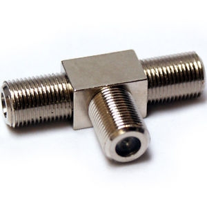

    blizz997 napisał:
    Cześć!
    Masakra - takie rozgałęźniki powinny być sprzedawane tylko na receptę. To się nadaje co najwyżej do eksperymentów z pułapkami kanałowymi w formie ślepych kawałków przewodu a nie do rozdzielania sygnałów.
    Taki "trójnik" nie zachowuje impedancji!
