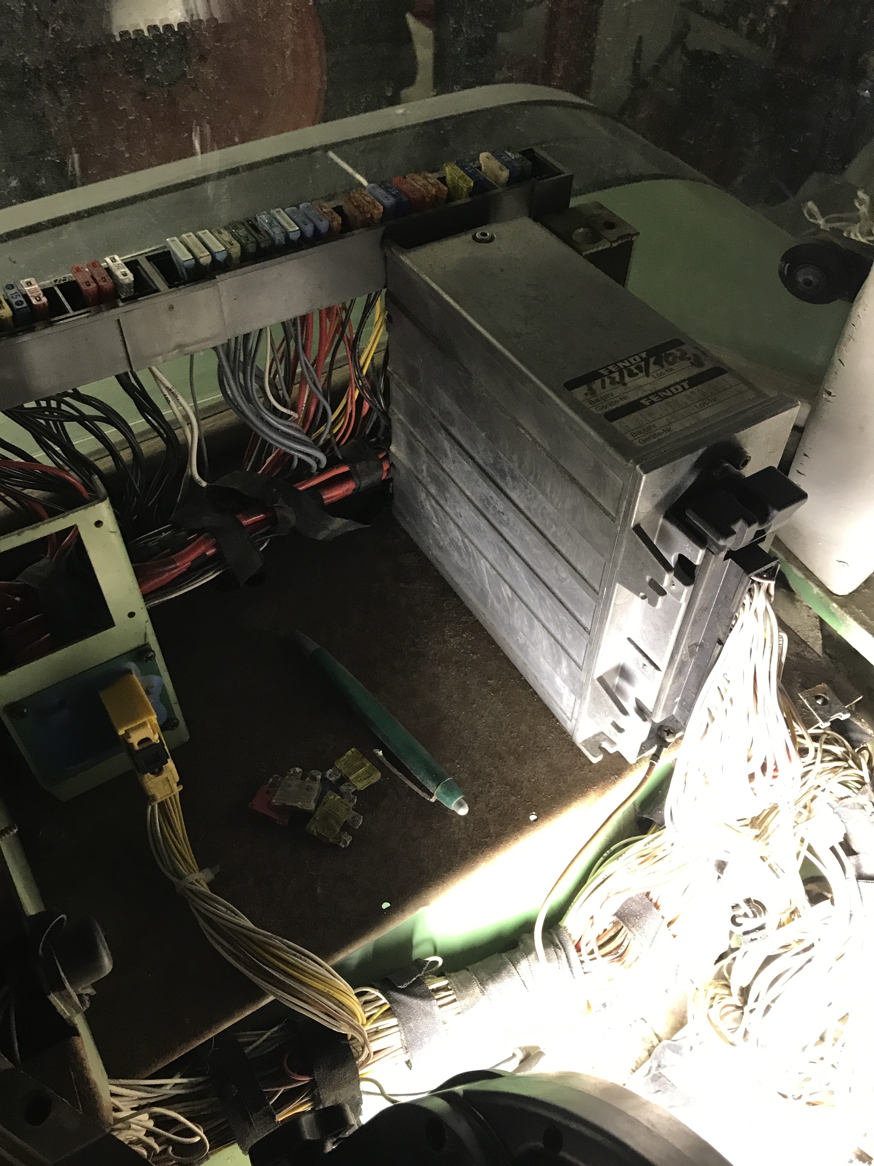

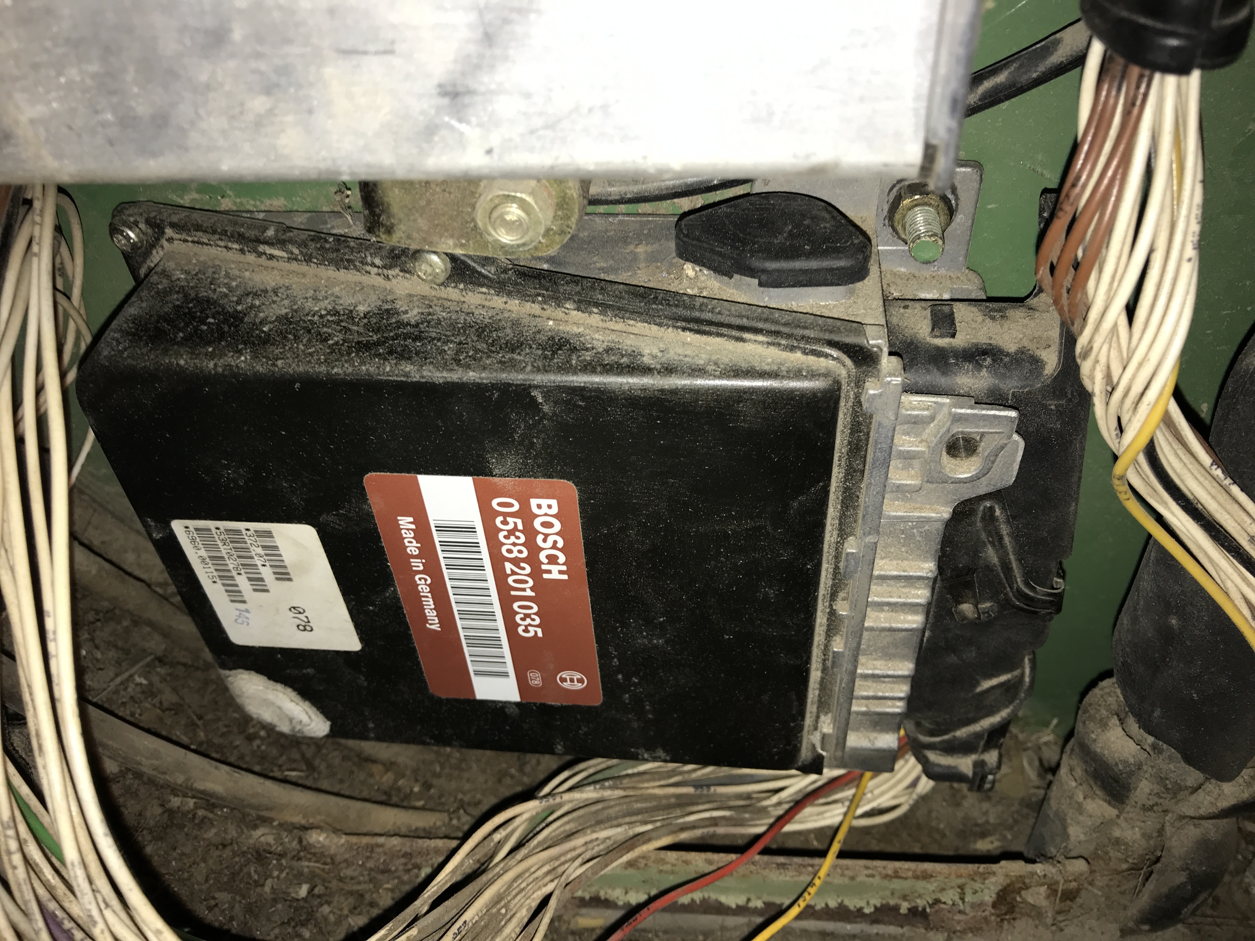

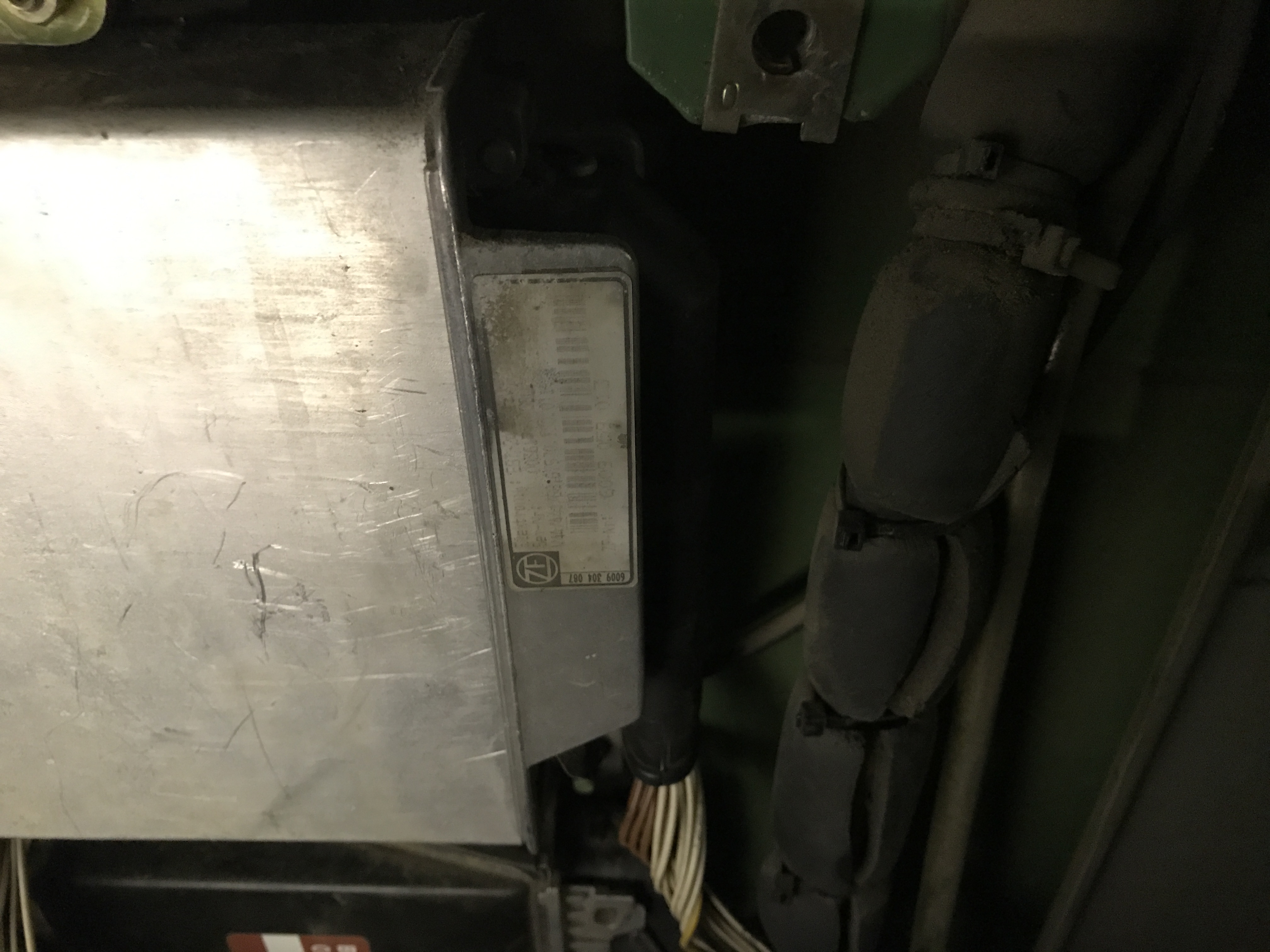

    Rowan
    Posty: 381
    Pomógł: 28
    Ocena: 170
    Przerzuciłem boxa od skrzyni. Tego:
    Fendt 512C 1995r - Nie działają półbiegi, błędy 5.1.12, 5.1.72, komunikat BUS
    Nie dało to nic, efekt taki jak na tym z uszkodzonego ciągnika. Zastanawiam się czy czasem jednak ten e box nie jest uszkodzony. Pod boxem skrzyni jest jeszcze taki box:
    A na błotniku e box tak wygląda:
    Fendt 512C 1995r - Nie działają półbiegi, błędy 5.1.12, 5.1.72, komunikat BUS Fendt 512C 1995r - Nie działają półbiegi, błędy 5.1.12, 5.1.72, komunikat BUS
  • #17 17625077
    kwok
    Poziom 40  
    Posty: 6229
    Pomógł: 493
    Ocena: 1334
    Kwa kwa !!!!!! Teraz zaskoczyłem o co chodzi z tym błędem. Starownik turboshifta podaje prąd na elektrozawory wybranego podbiegu i kontroluje czy przełożenie zostało wybrane. Niestety nie wiem w jaki sposób. Ze schomatu się domyślam że liczy obroty np silnika i na wyjściu powershifta i po tym wie czy podbieg się właściwie fizycznie w skrzyni załączył. Na schomacie są 2 czujniki halla opisane KUPPLUNG (sprzęgło) i TURBINE (??????) i pewnie gdzieś tu jest zonk.
  • #18 17625231
