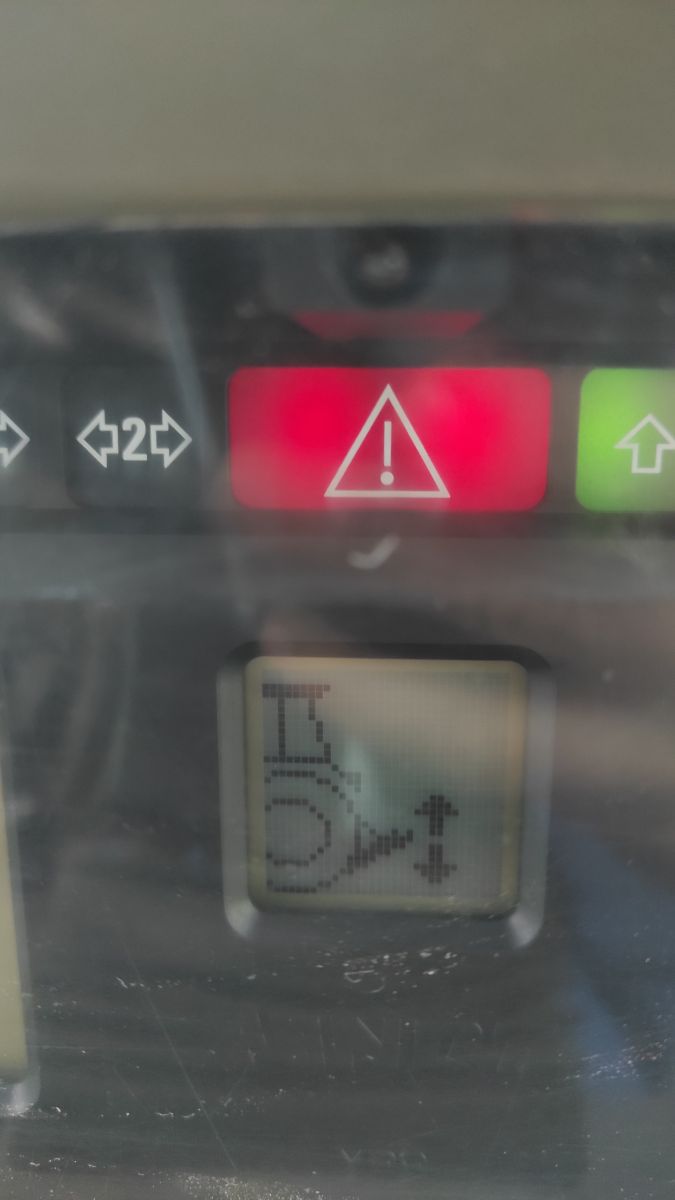

[Rozwiązano] Fendt 512 - kontrolka świeci i nie chce opuszczać.
andrej9322 05 Paź 2022 16:45 2637 3
  • #1 20222654
    andrej9322
    Posty: 2

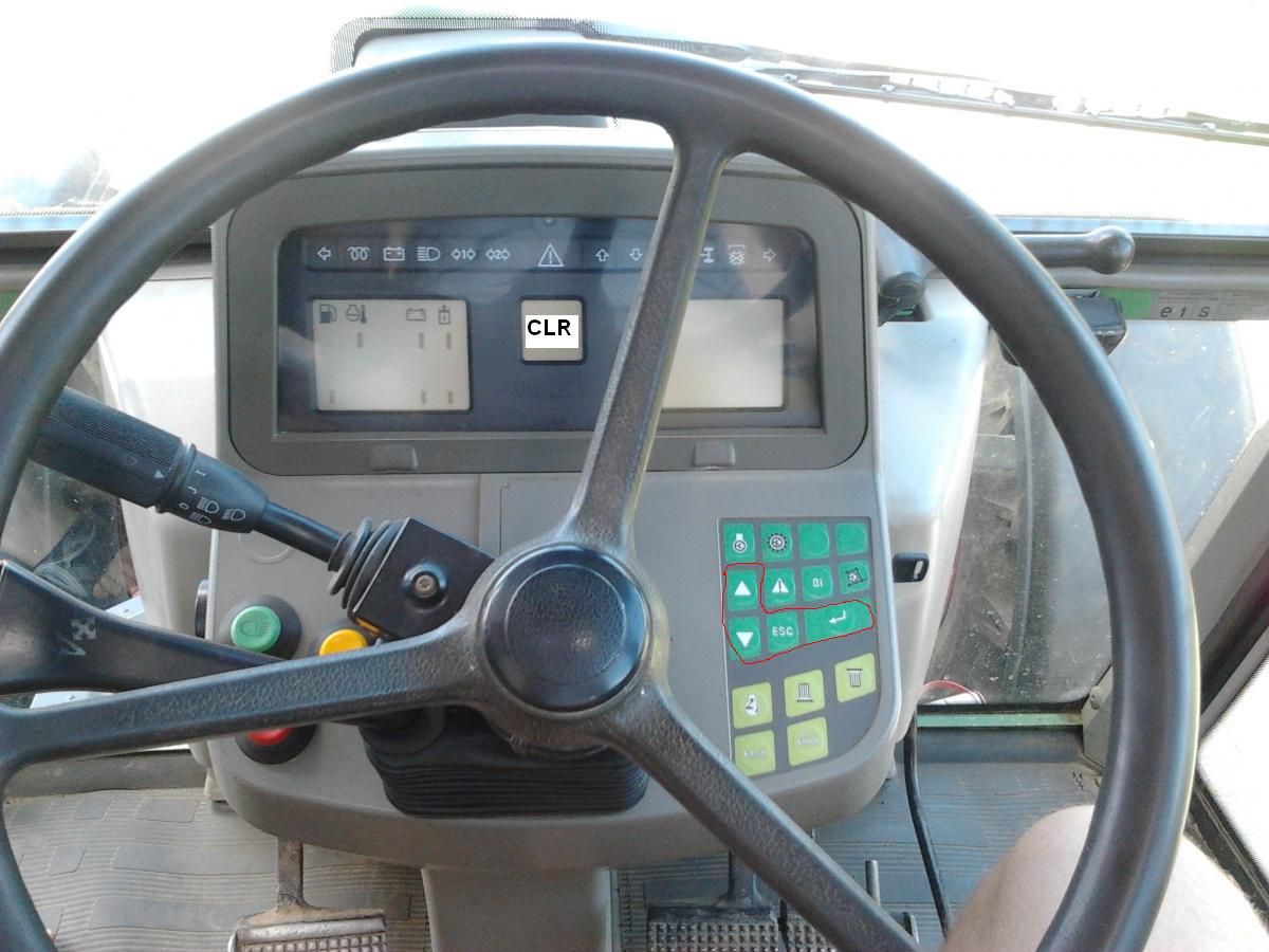

    Musi być jakiś kod błędu, jak nie wyświetla go od razu to trzeba odczytać.
    #3 20230226
    hvelektronik
    Posty: 756
    Pomógł: 53
    Ocena: 208
    Witam skasuj błąd i wejdź w menu i podaj błędy które są zapisane w pamięci.
    Ściągnij sobie instrukcje obsługi do serii 816 do 824 w tej instrukcji jest opisana procedura odczytania błędów.

    Skasowałem błąd i przełączyłem dźwignię EHR z tyłu ciągnika tam i z powrotem. Wszystko wróciło do normy.
