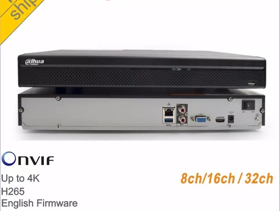

    Polećcie jaki rejestrator mam wybrać do dwóch kamer IP (w przyszlosci moze wiecej), lepiej kupic rejestrator juz w wyposażone porty POE czy kupić bez nich ?
    Mam na oku dwa modele Dahua :

  • #3 17622221
    snorg1
    Poziom 8  
    Posty: 72
    Ocena: 16
    A dlaczego ? Bo dopłata nie jest duża.
    A i tak muszę dokupić switch osobno
  • #4 17622273
    dawidedziu
    specjalista-kamery przemysłowe
    Posty: 3007
    Pomógł: 500
    Ocena: 642
    Jak Ci sie uwalą porty w rejestratorze to pozostajesz bez switcha jak i rejestratora, a tak to co najwyżej wymienisz switcha.

  • #11 17623150
    snorg1
    Poziom 8  
    Posty: 72
    Ocena: 16
    Dlaczego taki sam model wygląda w ogóle inaczej ?
    Mowa o tym z tej aukcji: https://allegro.pl/rejestrator-ip-ds-7604ni-k1-4-kanalowy-hikvision-i6310163514.html i tym powyższym co podałem, czyli: https://allegro.pl/rejestrator-ip-na-4-kamery-hikvision-ds-7604ni-k1-i7610869212.html
    Niby oznaczenie identyczne ds-7604ni-k1 a rejestratory w ogóle inne
    Jaki w ogóle jest nowszy ? o ile jest
    a tu w ogóle jeszcze inny a model ten sam
    https://www.napad.pl/produkty-573-7891-sieciowy-rejestrator-ds-7604ni-k1-ds-7604ni-k1-4p.htm
