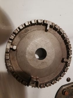

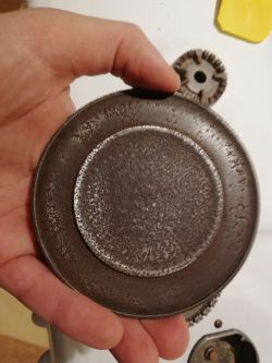

    Kupiłem od znajomego używaną kuchenkę Mastercook Dynamic, którą ten używał z butlą gazową propan-butan. Kuchenka stała nie używana ponad rok natomiast działała (na butli i reduktorze) całkiem nieźle.
    Gdy podłączyłem ją pod gaz ziemny owszem zapala się każdy palnik ale przy kurkach ustawionych na max płomień nawet nie wychodzi poza talerzyk. Jest bardzo mały, dodatkowo na największym palniku pali się tylko jego połowa druga gaśnie.
    Wykręciłem więc dysze przepłukałem je w occie wyglądają jak nowe. Wyczyściłem talerzyki. Lecz bez zmian.
    Ktoś ma jakiś pomysł dlaczego tak się dzieje?

    Problem rozwiązałem sam podmieniając dysze od innej kuchenki.. zamykam temat.
    Wymieniłem dysze.
