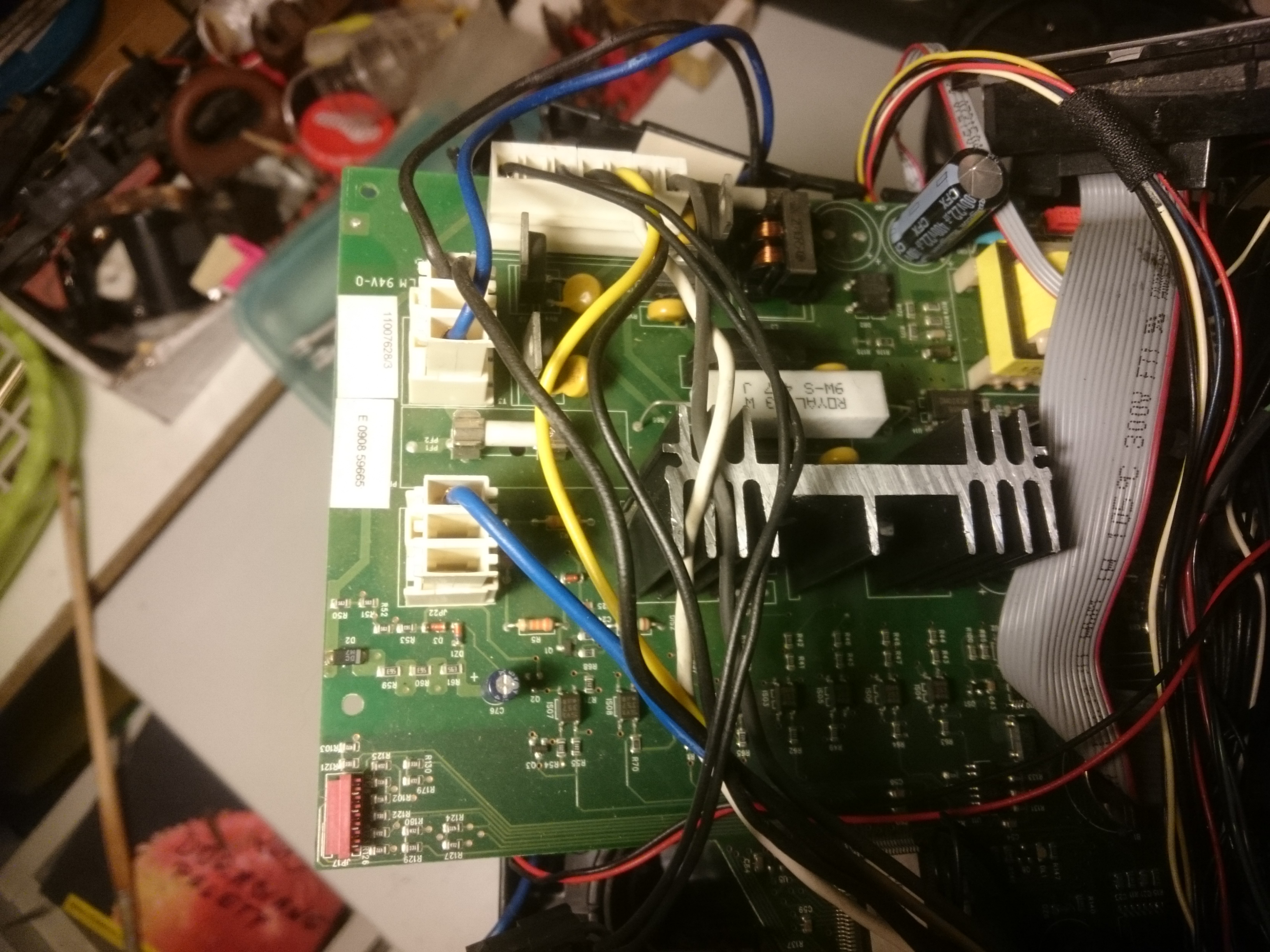

Ekspres cisnieniowy Saeco Primea Ring Capuchino SUP030ND nie uruchamia sie
radeks1968 13 Gru 2018 21:23 831 7
✨ Użytkownik zgłasza problem z ekspresem ciśnieniowym Saeco Primea Ring Capuchino SUP030ND, który nie uruchamia się, mimo że grzałka działa. W dyskusji zasugerowano, że problem może leżeć w triaku na module sterującym, który należy wymienić. Użytkownik poszukiwał informacji na temat specyfikacji triaka, a w odpowiedziach podano, że triak Q8016LH4 (800V, 16A, 35mA) można zastąpić modelem BTB08-600. Wskazano również na ostrożność przy demontażu, ze względu na dwustronny druk.
