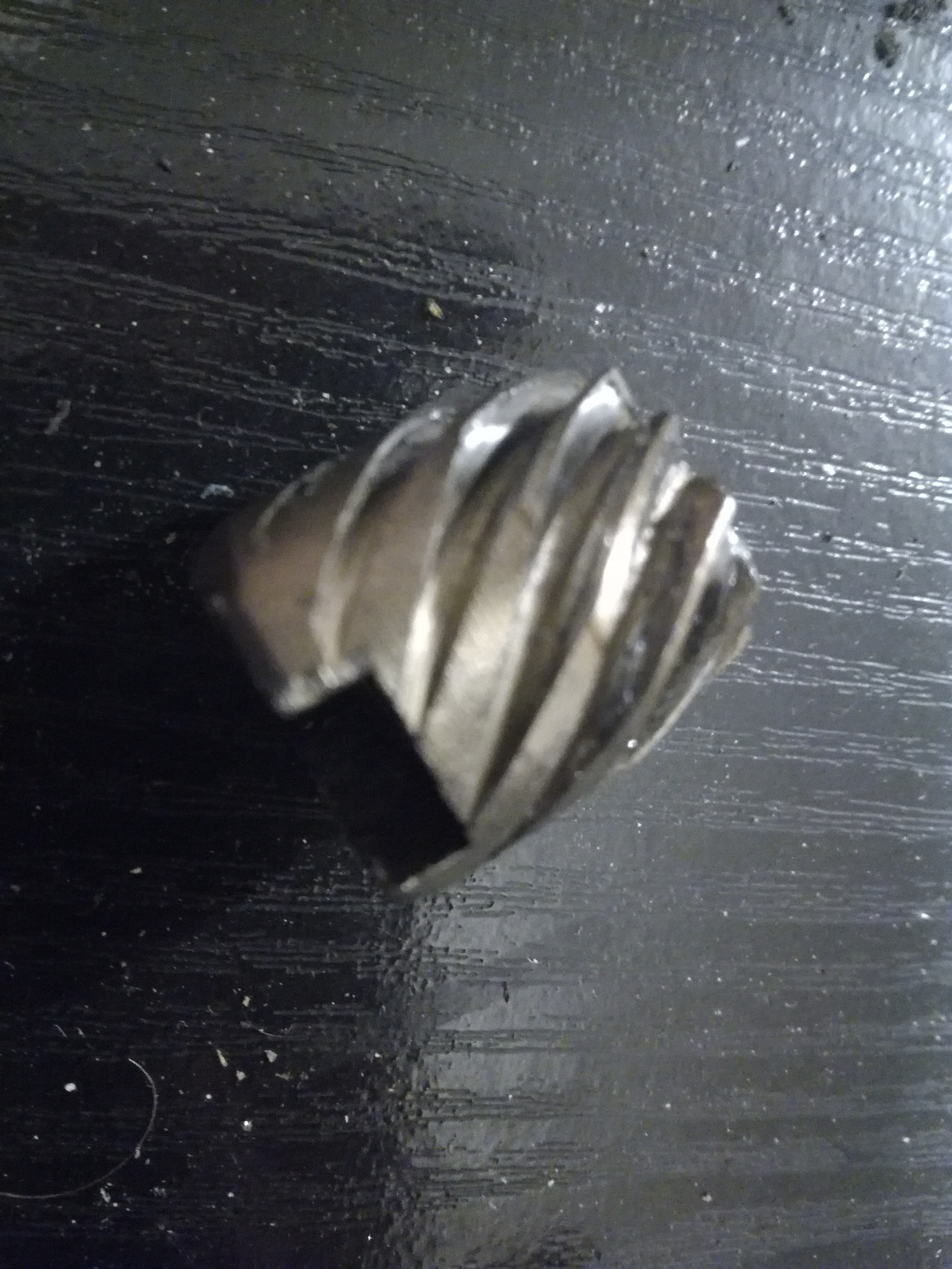

    Wpisując ten nr w google czy allegro itp pokazują się wirniki przypominające z wyglądu ten mój, ale różnią się kształtem wałka poniżej wentylatora. Będzie to pasowało czy trzeba będzie przetoczyć wałek?

    Wałki się różnią, ten mój jest stopniowany i ma wycięcie blokujące zębatkę a ten zamiennik jest jednej średnicy

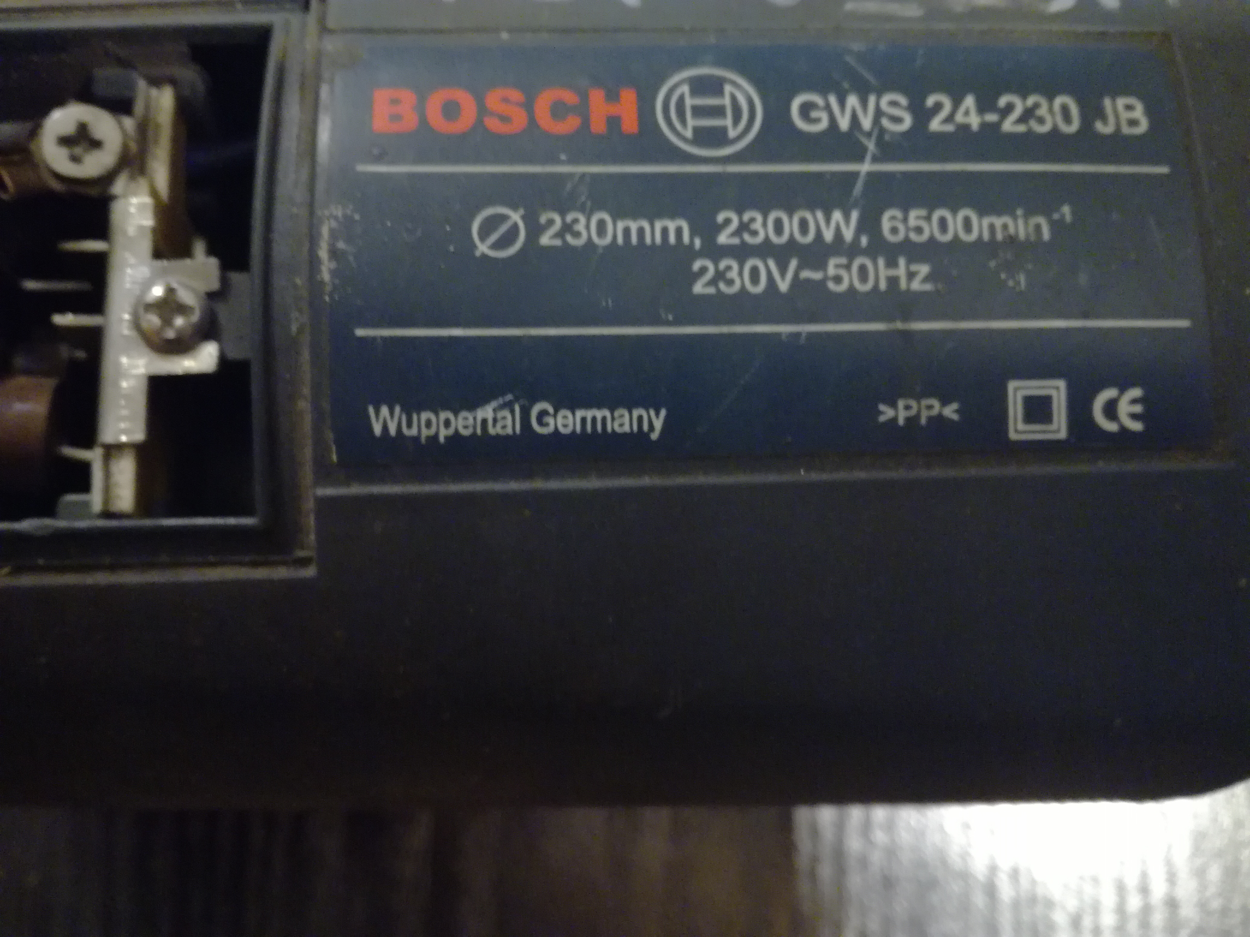

    Zrób foty pokaż ta szlifierkę czy to nie chiński zamiennik
    Jeżeli to oryginał tu jest wirnik nie orginalny 1 604 011 932

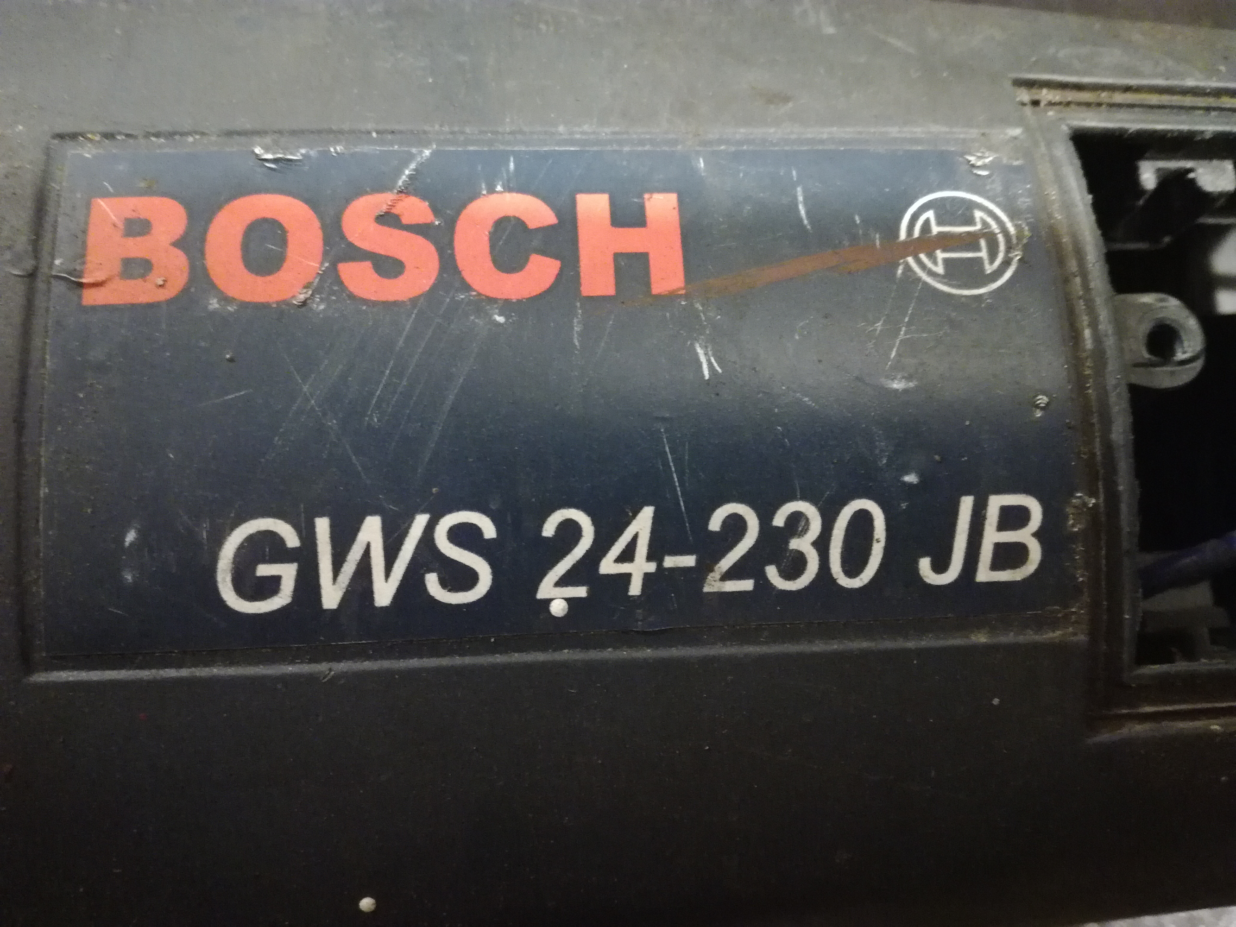

    Zdjęcia tabliczek mojej szlifierki:
    GWS 24-230 JB - Czy wirnik 1604011932 z innym wałkiem będzie pasował?
    GWS 24-230 JB - Czy wirnik 1604011932 z innym wałkiem będzie pasował? GWS 24-230 JB - Czy wirnik 1604011932 z innym wałkiem będzie pasował? GWS 24-230 JB - Czy wirnik 1604011932 z innym wałkiem będzie pasował?

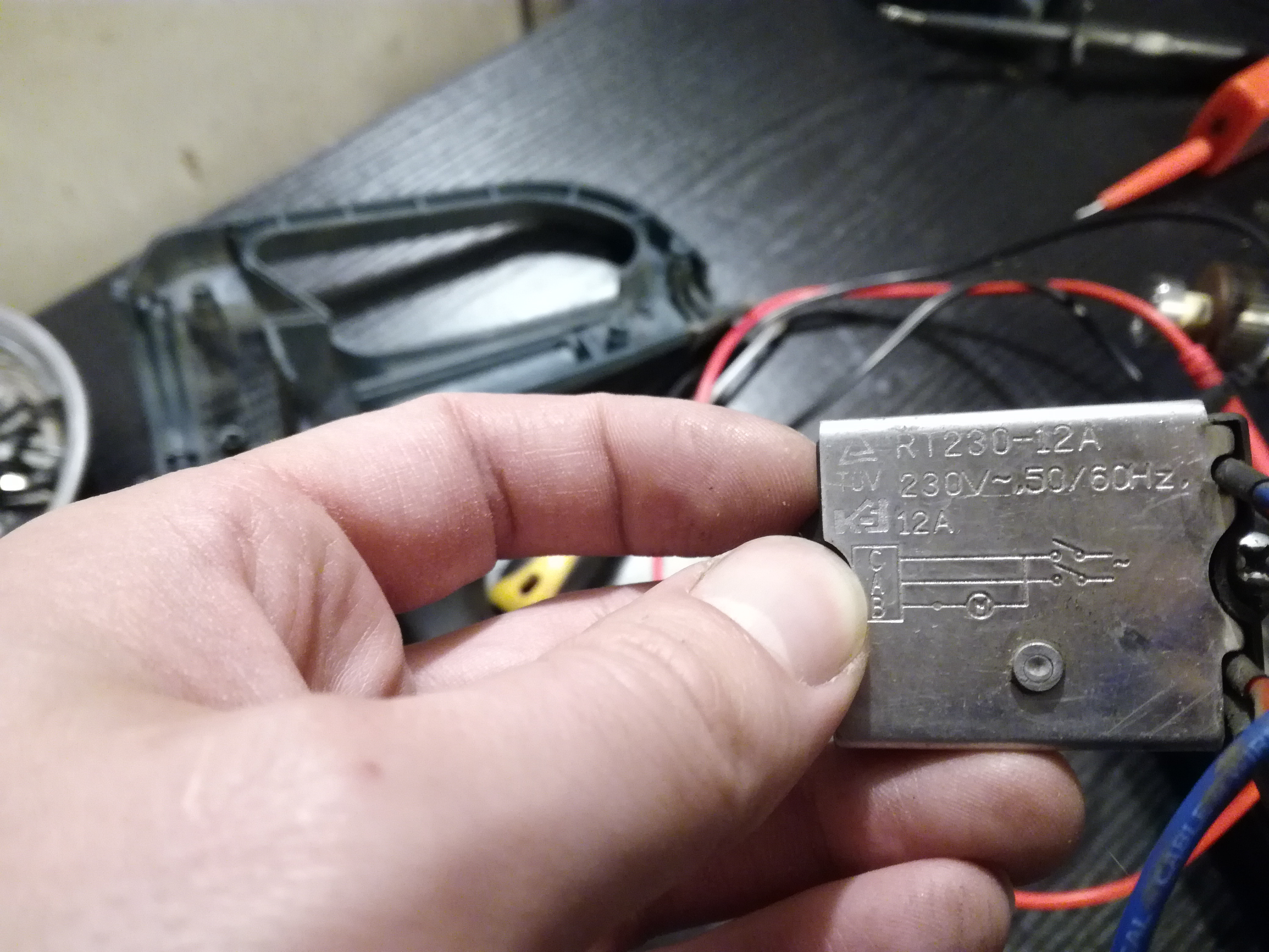

    udało mi się znaleźć ten wirnik co jest w tej szlifierce i faktycznie to do chińczyków. Więc ciekawe czy ktoś tam wcześniej coś rzeźbił czy to podróba? Jest tam soft start za 10zł z all.... oraz włącznik 2pin.

    To co pokazujesz nie ma nic wspolnego z BOSCHEM.
    Już sama tabliczka jest całkiem inna - 2300 W dla maszyny GWS 24 to wszystko wyjaśnia.
