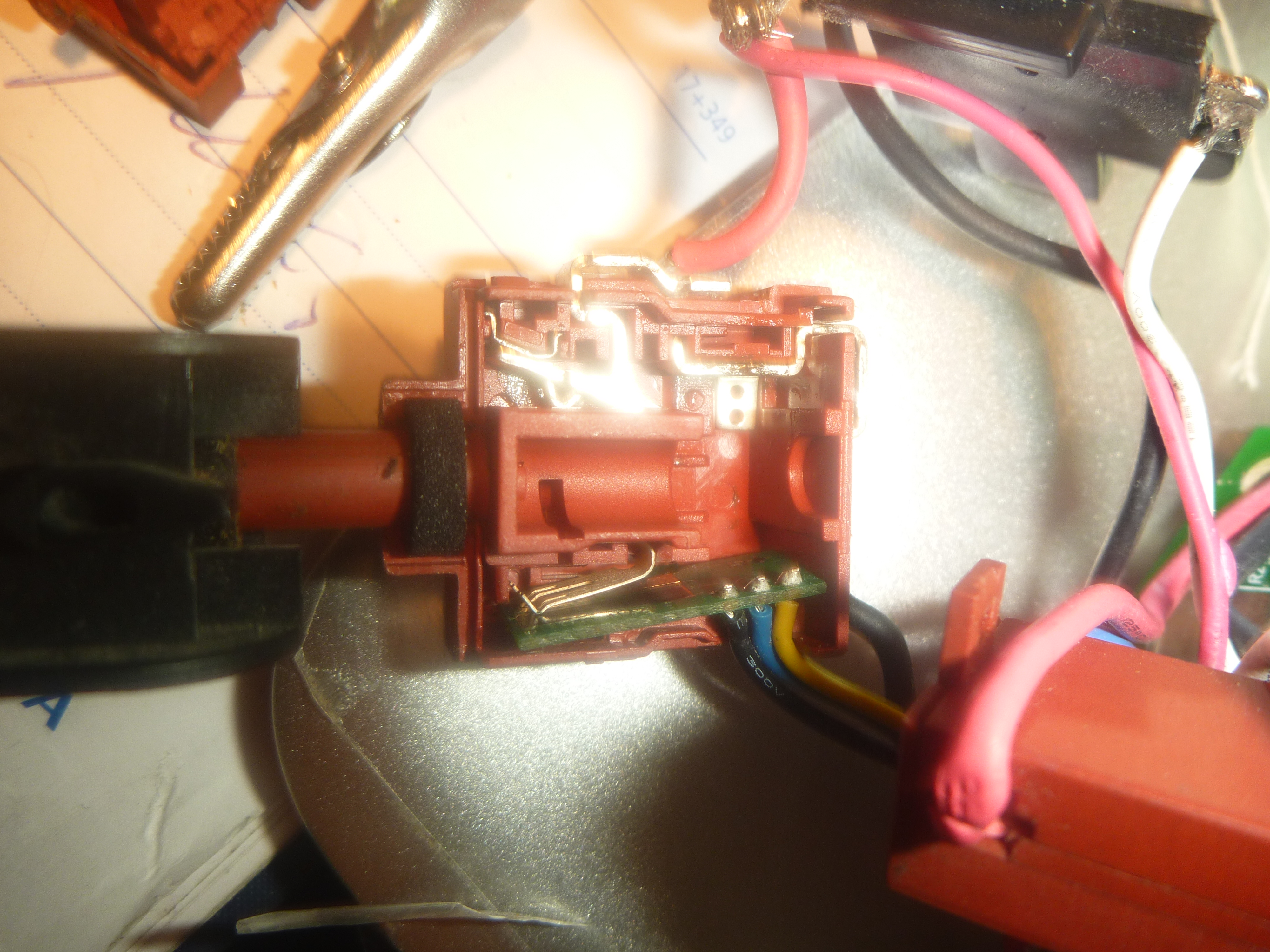

    Sprawdź stan ścieżki oporowej potencjometru -pokaż jej fotkę.

    Włącznik sprawdziłem -styki poprawne.

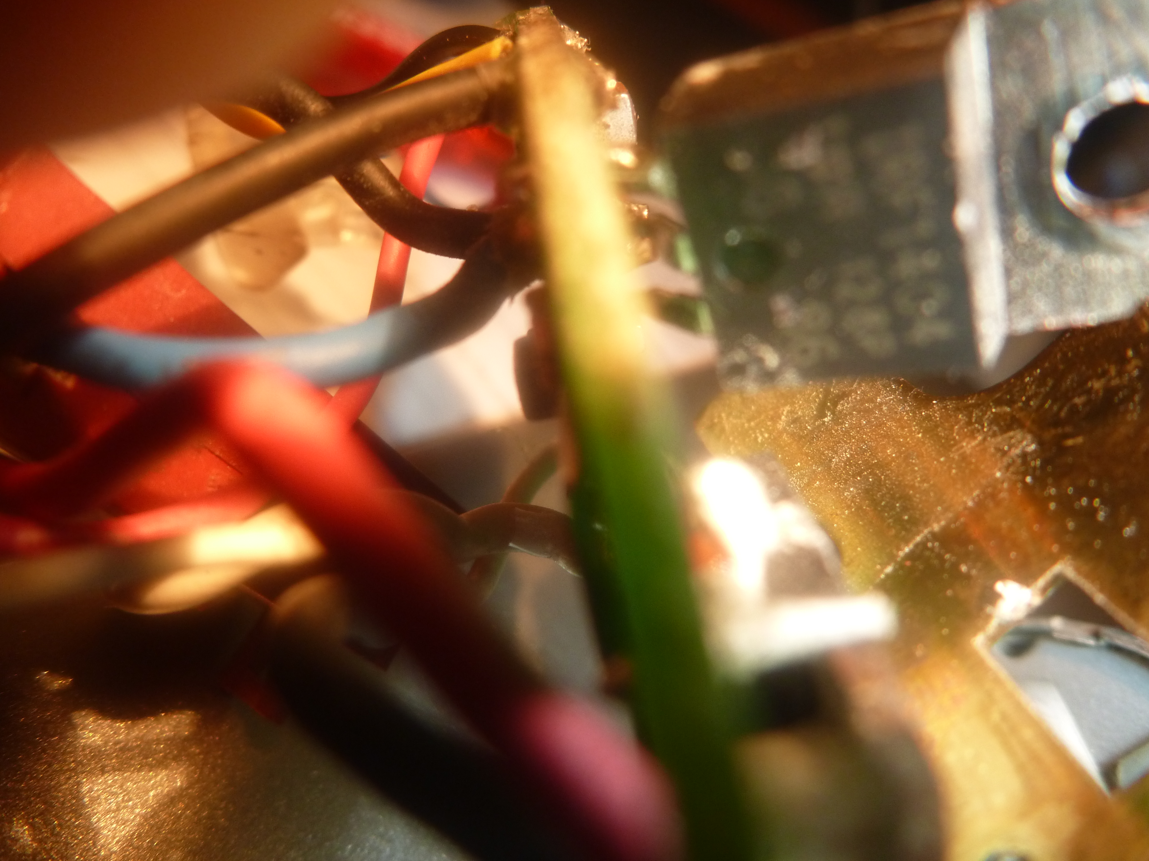

    Podejrzewam ,że to element IRF1404 jest przyczyną.
    Jak kupię nowe to stare wylutuję i sprawdzę .

    Po co dałeś te zdjęcia, przecież one są wszystkie prześwietlone. Zrób je przy świetle dziennym.

    Z tej fotki nie idzie nic ocenić. Tego irf możesz sprawdzić używając żarówki, baterii i kabelków.

    Po wymianie IRL 1404 wkrętarka działa.
