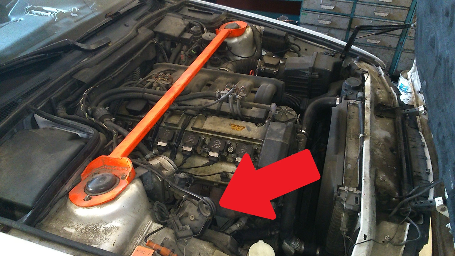

    Witam. Mały kluczyk jest do wyłączenia syreny a co do zainstalowanego alarmu trzeba szukać centralki i sprawdzić bezpieczniki na zasilaniu jej. Alarm uzbroił się po rzez odpięcie klemy akumulatora i podpięcie?

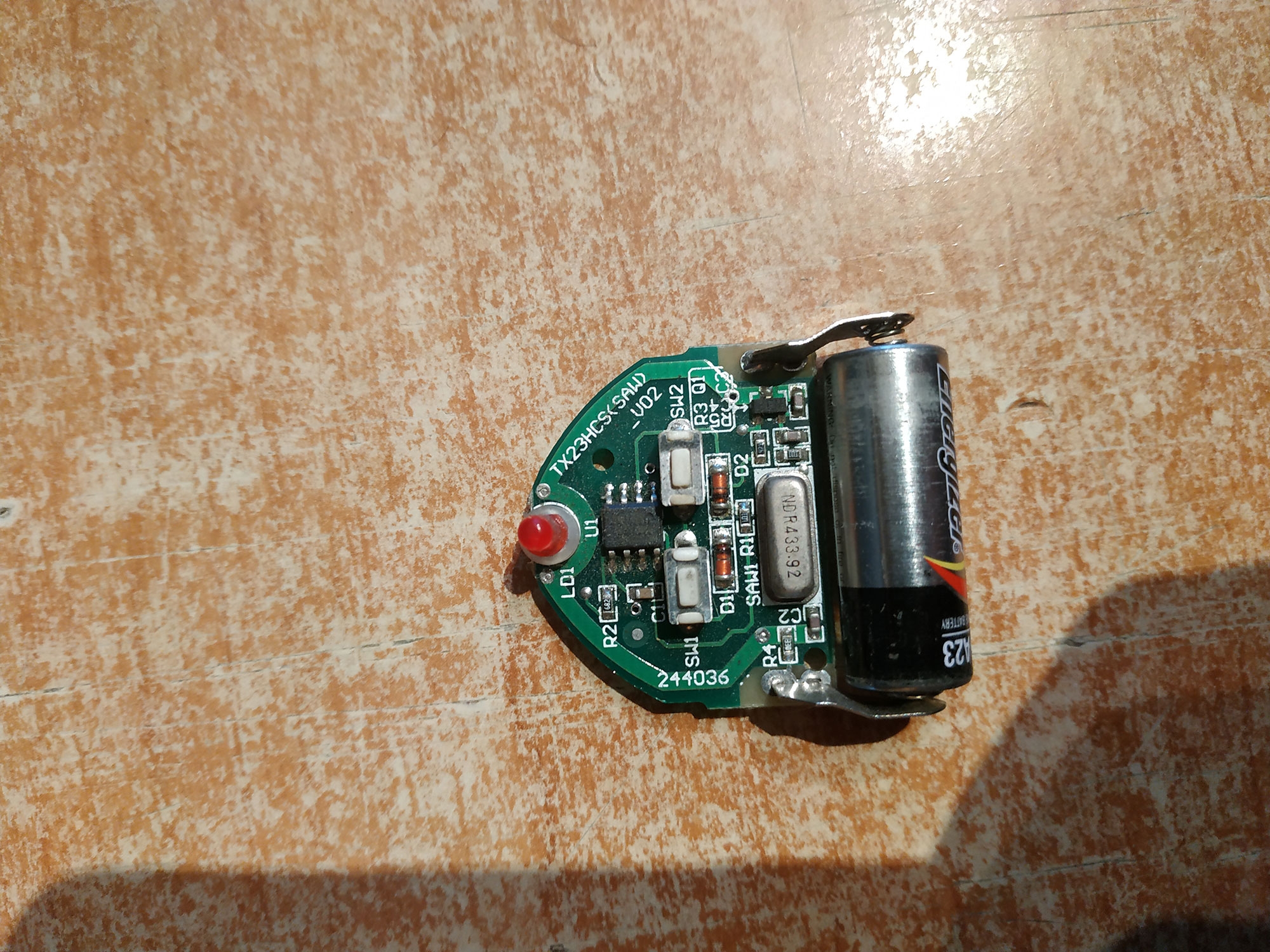

    W tej BMW to raczej nie jest alarm oryginalny tylko dorabiany wiec szukaj pod kierownica centralki i porób parę zdjęć żeby zidentyfikować ten model alarmu. Bo ma na pewno założoną blokadę na zapłonie.

    Oznaczenie centralki jest ważne.

✨ Użytkownik zgłasza problem z alarmem w samochodzie BMW E34, który został uruchomiony po otwarciu drzwi, a silnik nie odpala. Alarm nie reaguje na piloty, mimo że dioda w pilocie świeci. Użytkownik posiada dwa piloty oraz mały kluczyk, który może być związany z systemem alarmowym. Odpowiedzi sugerują, że alarm może być nieoryginalny i zainstalowany dodatkowo, a kluczyk służy do wyłączenia syreny. Użytkownik powinien zlokalizować centralę alarmu pod kierownicą oraz sprawdzić oznaczenia centralki, aby zidentyfikować model alarmu. Wskazano również, że piloty mogą być od modelu Legendford F-14, a instrukcje są dostępne na forum.
