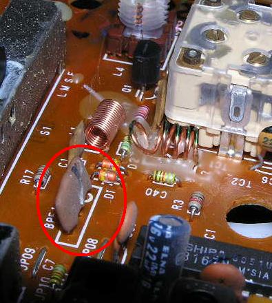

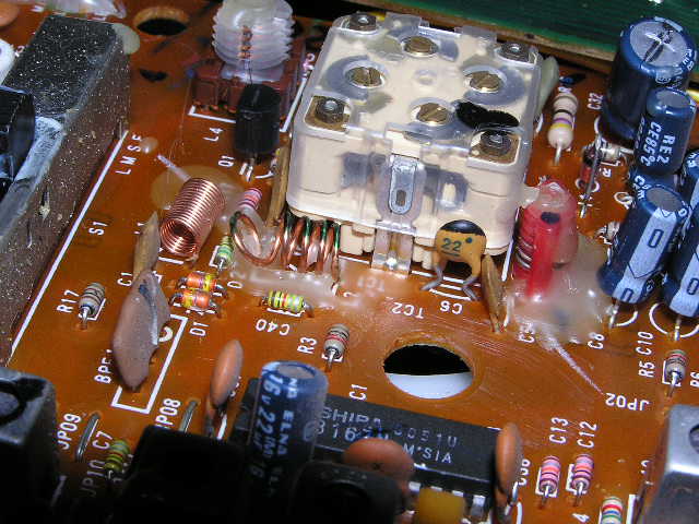

    Mam jamnika Hitachi TRK-W360E, kupiony był za starych czasów i teraz odbiera tylko RMF (był już kupiony przestrojony z zachodniego pasma), chciałem prosić was o radę jak go teraz przestroić. Na podstawie porad przeczytanych na forum - już jedno radio Diory, które myślałem że jest spisane na straty - przestroiłem z sukcesem. Ale tu nie mam koncepcji jak to zrobić i żadnego schematu. Zamieszczam zdjęcie płytki
    Jak przestroić głowicę UKF w jamniku Hitachi TRK-W360E?

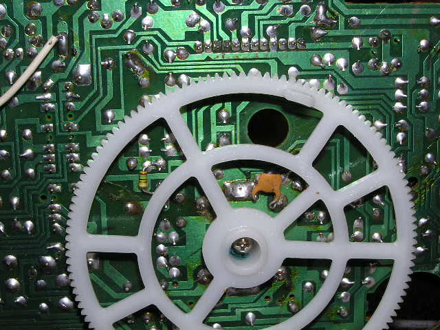

    oraz tył płytki - gdzie są 2 kondensatory (chyba dołożone) które myślę że trzeba usunąć ?
    Jak ktoś może to bardzo proszę o pomoc. Czym i jak stroić to cośik.

    W pierwszym rzędzie wylutuj kondensator znajdujądy się pod kółkiem przekładni strojenia kondensatorem zmiennym. Na zdjęciu od strony druku. Być może już po wylutowaniu zacznie coś odbierać. Nie widzę tego drugiego kondensatora, ale jeśli jest dołożony od strony druku, również go wylutuj.

    Nie zapomnij również usunąć to:

    To nie opornik. To 15 pF do usunięcia. A filtr wejściowy może zostac.

    Wylutowałem kondensatory od strony plastikowego koła i faktycznie zagadało więcej stacji, ale jeszcze jest coś rozstrojone, bo zakresy są nie tak jak należy i nie mam wszystkich stacji.

    Ten element to wzmacniacz pasmowy. Za zwyczaj stosowany na wejściu odbiornika. To taka "hybrydka". Jeżeli poziom sygnału jest odpowiedni, to rzeczywiście można usunąć. Były też montowane podobnie wyglądające filtry wejściowe piezo. Jeżeli ma 4 nogi, to może być wzmacniacz, jeżeli 3, to jest filtr wejściowy (na zdjęciu nie widać).
    Ze zdjęć widać, że radio było przestrajane na "stare" pasmo. Po przywróceniu stanu z przed przestrojenia, radio powinno pracować poprawnie. Może się okazać, że potrzebne będzie skorygowanie indukcyjności cewek w głowicy, poprzez ściskanie lub rozciąganie zwoi. Pozwoli to między innymi na "wstawienie radia w pasmo".

    Witam Panowie powoli powoli, żeby wstroić się w pasmo to nie ściskamy żadnych cewek, tylko kręcimy rdzeniem!! to ten czerwony karkas po prawej pod kondensatorem zmiennym, a cewka z grubego drutu, to obwód wejściowy. Filtra nie wolno usuwać, jest to filtr pasmowy pogorszy się znacznie odbiór stacji. Tej cewki z cienkiego drutu również nie dotykać. Strojenie:
    1. Usunąć kondensatory co już wykonane.
    2. Ustawić kondensator zmienny na min czestotliwości ok 88 MHz, stroić rdzeniem cewki heterodyny/ta czerwona/ aby usłyszeć stację w okolicy 88 MHz.
    3. Przestroić kondensatorem zmiennym i ustawić się na koniec zakresu ok 108 MHz i stroić trymerem znajdującym się na górze kondensatora zmiennego, aby odebrać stację z tej okolicy częstotliwości. Celowo nie piszę jaka stacja , ponieważ w każdym regionie kraju pracują inne stacje radiowe.
    4. Punkt 2 i 3 powtarzać kilka razy, do uzyskania żądanego zakresu, czyli od 88-108 MHz.
    Teraz obwód wejściowy, robimy dokładnie tak samo, czyli cewką na najniższych częstotliwościach, a trymerem /tym drugim od obwodu wejściowego/na najwyższych, na max odbieranego sygnału. Również tę czynność należy powtórzyć kilkakrotnie. Ale się rozpisałem.... Pozdrawiam udanych efektów .
