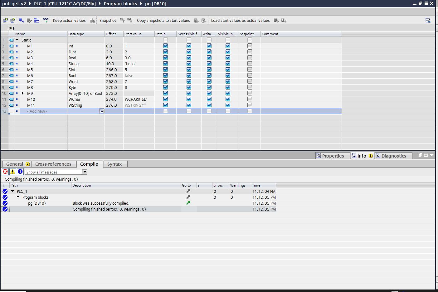

    Koledzy potrzebuje przesłać dane z jednego rejestru w PLC1 wartość do PLC2 . I wymienić się informacją o paru markerach.
    Próbowałem skorzystać z tego ale nie działa https://www.youtube.com/watch?v=-TFe22L8IxU czy ma ktoś namiar na coś prostego i skutecznego
    Mam tia portal V13 i komunikacje po necie. Samo skonfigurowanie niestanowi problemu to działa.

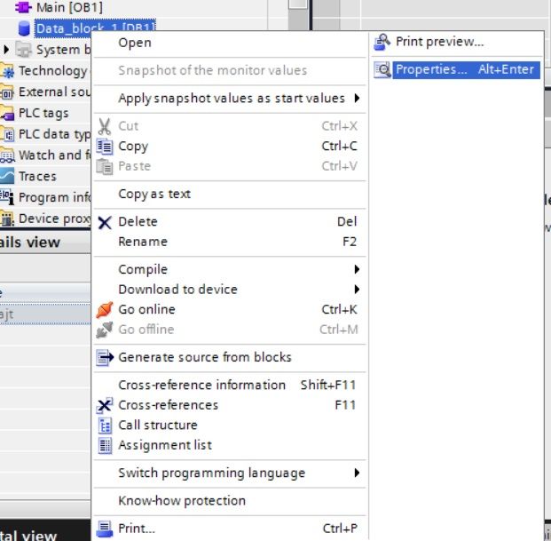

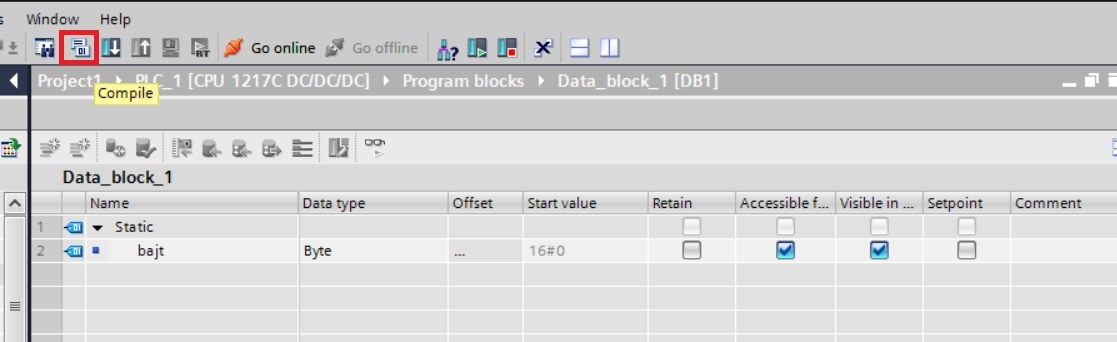

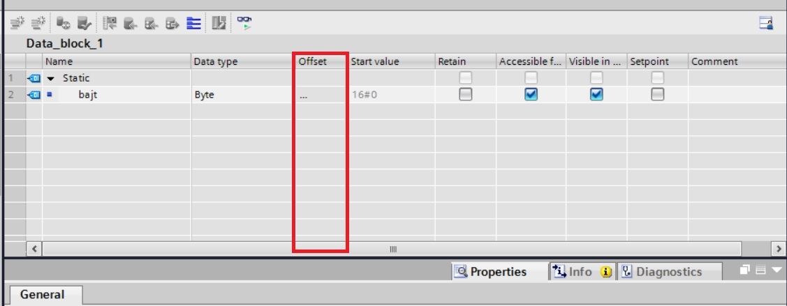

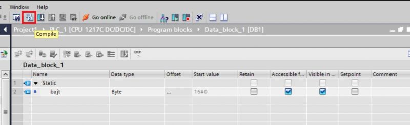

    Otwórz te swoje DB10 w obydwu sterownikach i sprawdź czy jest kolumna offset (patrz rysunek)
    SIEMENS 1200 jakiej instrukcji użyć do przesłania informacji pomiędzy dwoma PLC

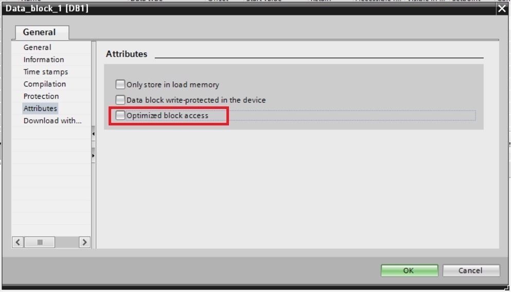

    Jeśli nie masz kolumny offset problem tkwi w tym że blok ten jest zoptymalizowany to znaczy że jest rozrzucony po pamięci sterownika w sposób przypadkowy w wolne miejsca pamięci. Do takiego bloku nie można się odwołać poprzez wskaźniki i dlatego występuje błąd. By wyłączyć optymalizację bloku DB klikasz na niego prawym przyciskiem myszki i wybierasz properties:
    i odznaczasz ptaszka jak na obrazku:
    Po tych operacjach projekt należy skompilować klikając ikonkę:

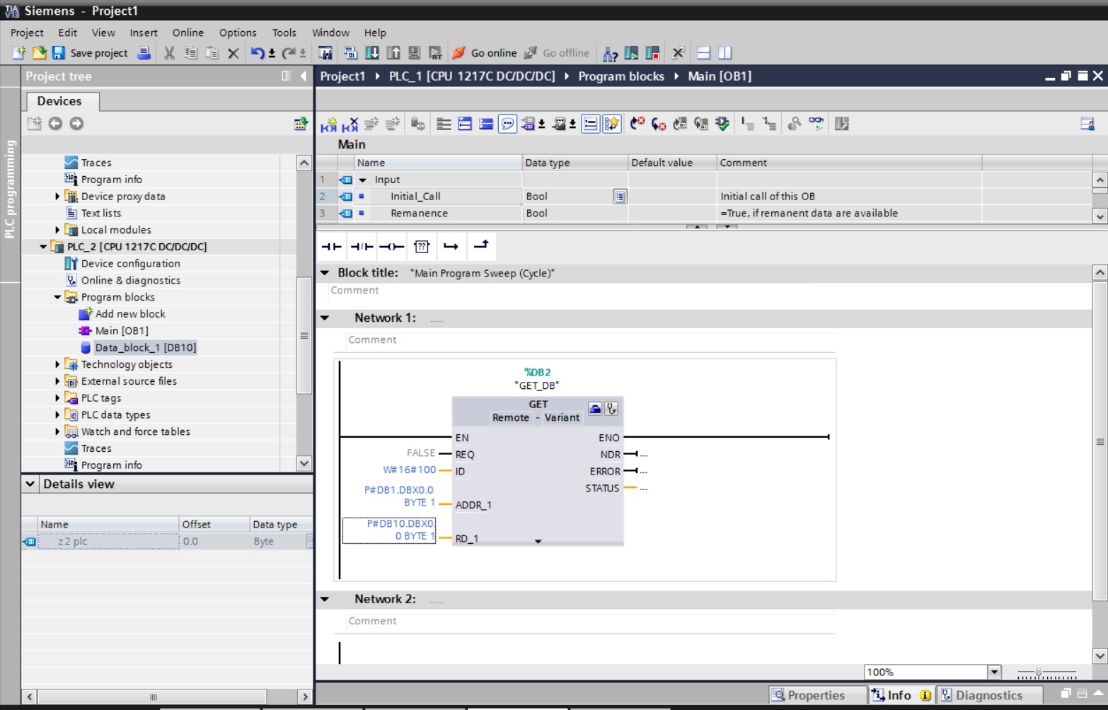

    W PLC1 mam stworzony DB1, w drugim mam DB10. Przesyłam jeden bajt informacji za pomocą funkcji GET. Musi działać:
    Nie mam fizycznie dwóch PLC by sprawdzić, ale kompilator nie wywala błędu.
    Aha. Na "styk" REQ trzeb a podać sygnał którego zbocze narastające będzie inicjalizowało przepisanie wartości bajtu ze sterownika do sterownika. Bez tego nie zadziała :) Może być zbocze przycisku, obojętne...

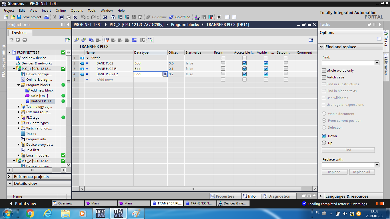

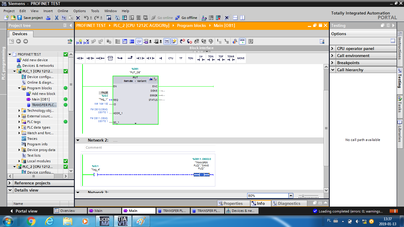

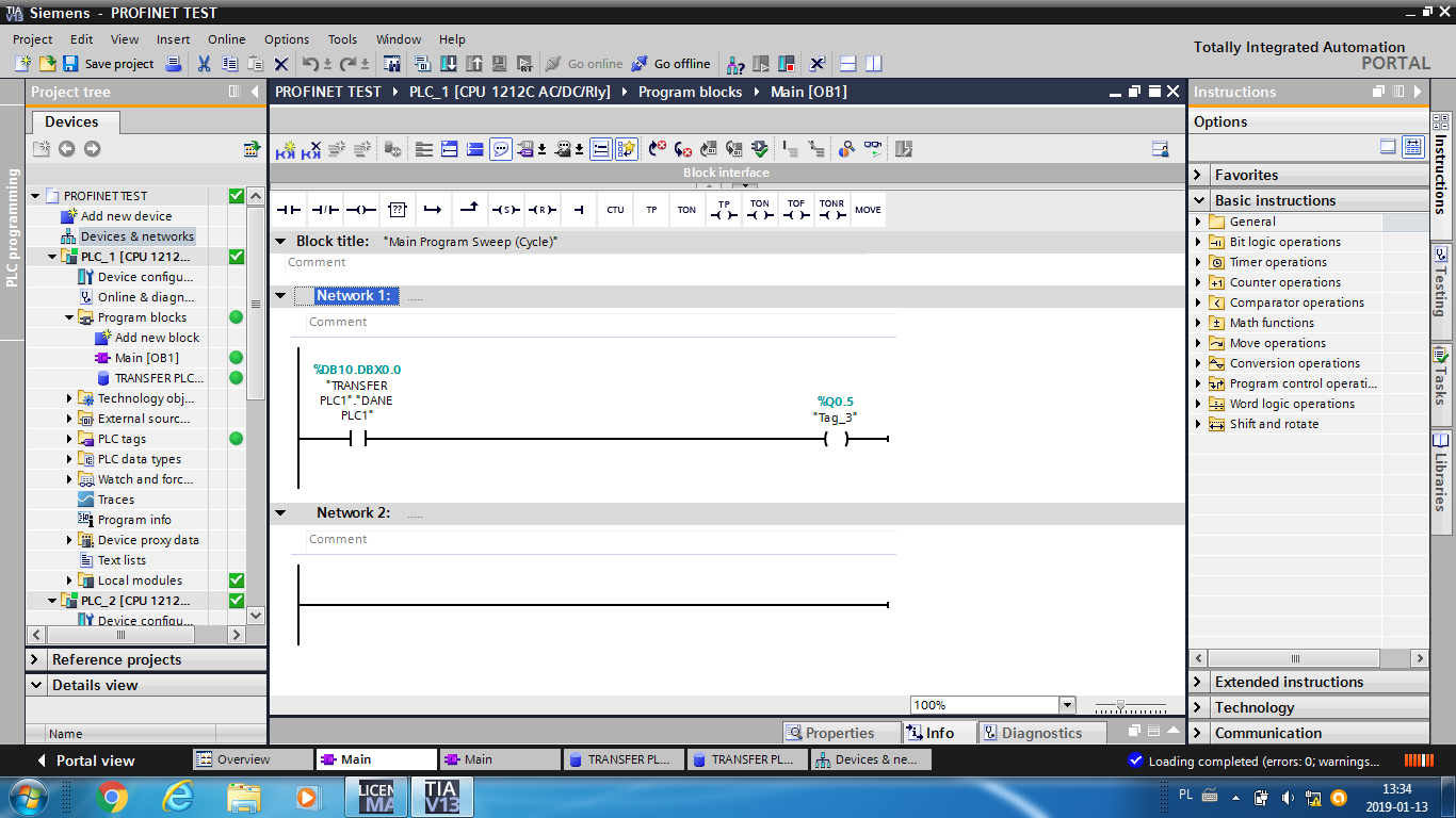

    Witam kolega "zembol" i proponuje na początek delikatnie jak w przedszkolu od podstaw na czekoladkach.

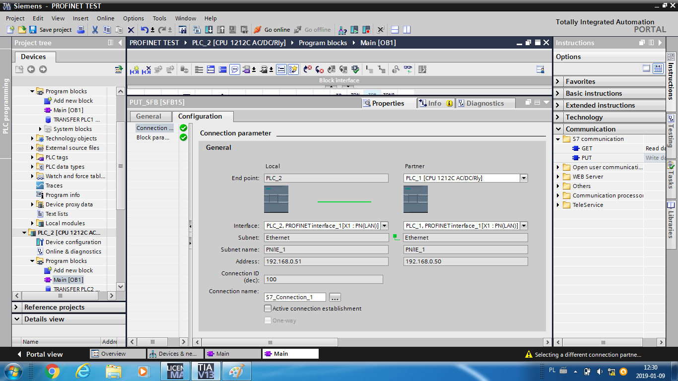

    1- Mam stworzony projekt np."profinet test"
    2- w "Devices&network - add new device" dodałem dwa sterowniki o nazwach np. PLC1 iPLC2 i nadałem im IP.
    3-W ustawieniach sterowników w "protection - connection machanisms"zaznaczyłem "permita access with PUK|GET.............
    4-Następnie w PLC1 stworzyłem "data block" db10 (o nazwie np. Transfer PLC1) i w "properties - attributes" odznaczyłem "optimized block access"
    5-Operacie z punktu 4 powtórzyłem dla PLC2, DB10(naz. Transfer PLC2) i odznaczenie optymalizacji .
    -i tutaj pierwsze pytanie czy w obu sterownikach mogę utworzyć blok DB10 z takim samym numerem czy powinny się raczej różnić numerami.
    6-Następnym krokiem była kompilacja i wgranie do sterowników .

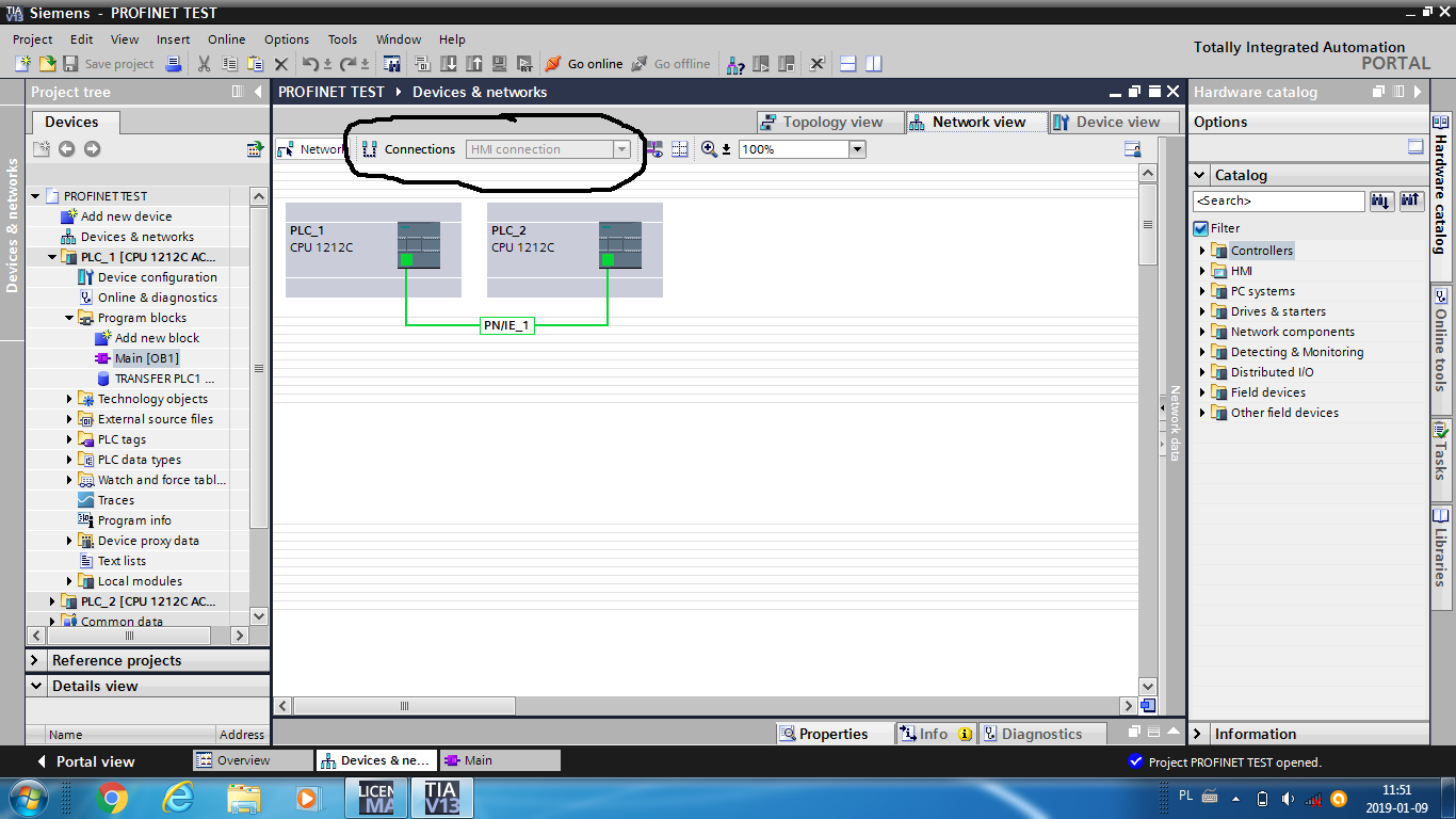

    7-Teraz w "devices &networks -network view" zaznaczyłem "connections" i wybrałem z listy "S7 connections"a następnie pomiędzy gniazdami sterowników przeciągam linie tak powstaje połączenie "S7 connection 1"
    8-Teoretycznie teraz mogę wstawiać bloki GET i PUT ale mam następne pytanie. Klikając na moje DB "Transfer PLC1 czy PLC2 "otwiera mi się okno tabelką z którą nie bardzo wiem co mam zrobić i do czego one służy czy jest konieczna.( w niektórych filmikach w internecie zaznaczają tam jakieś funkcje czy zadania , a w niektórych nie)

    ODP 5 tak w obu mogą być db10.
    Tutaj moje pytanie bloki get i put maja wejście ID co tam masz wpisane i czy zgada sie to z local ID w widoku sieci.
    8. To o czym piszesz to normalny efekt związany z tym ze edytor podpowiada jakiej zmienej użyć i jak mam być szczery nie bardzo wiem jak to wytlumaczyć :).
    Proponuje jeszcze
    https://support.industry.siemens.com/cs/docum...r-more-than-160-bytes-of-data-?dti=0&lc=en-WW
    Co do samych db ważne żeby być świadomym ich roli :)
    Dla funkcji GET wejście ADDR_1 to wskaźnik (P#) na obszar w drugim sterowniku z którego będziemy czytać a RD_1 to wskaźnik gdzie będziemy zapisywać odebrane dane. W Twoim przypadku dla świętgo spokoju utworzył bym w kazdym sterowniku po 2 db (np db10 i db11, najprościej skopiować ze zmieniona nazwa)
    Ważne aby wskaźniki ADDR i RD "były jednakowej długości"
    czyli np dla ADDR_1 podstawic P#db10.dbx0.0 byte 1
    a do RD_1 P#db11.dbx0.0 byte 1

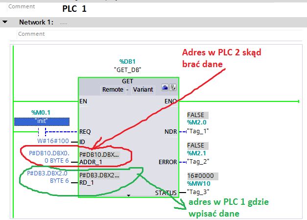

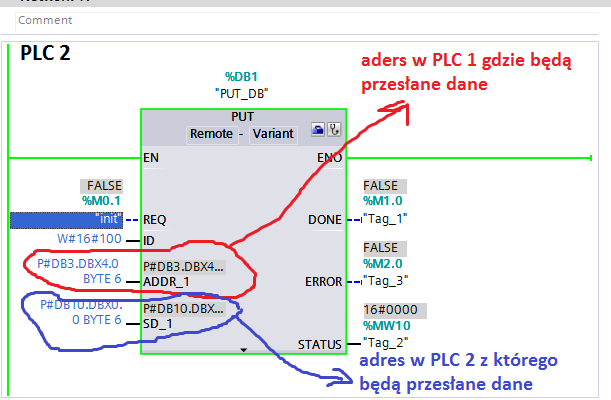

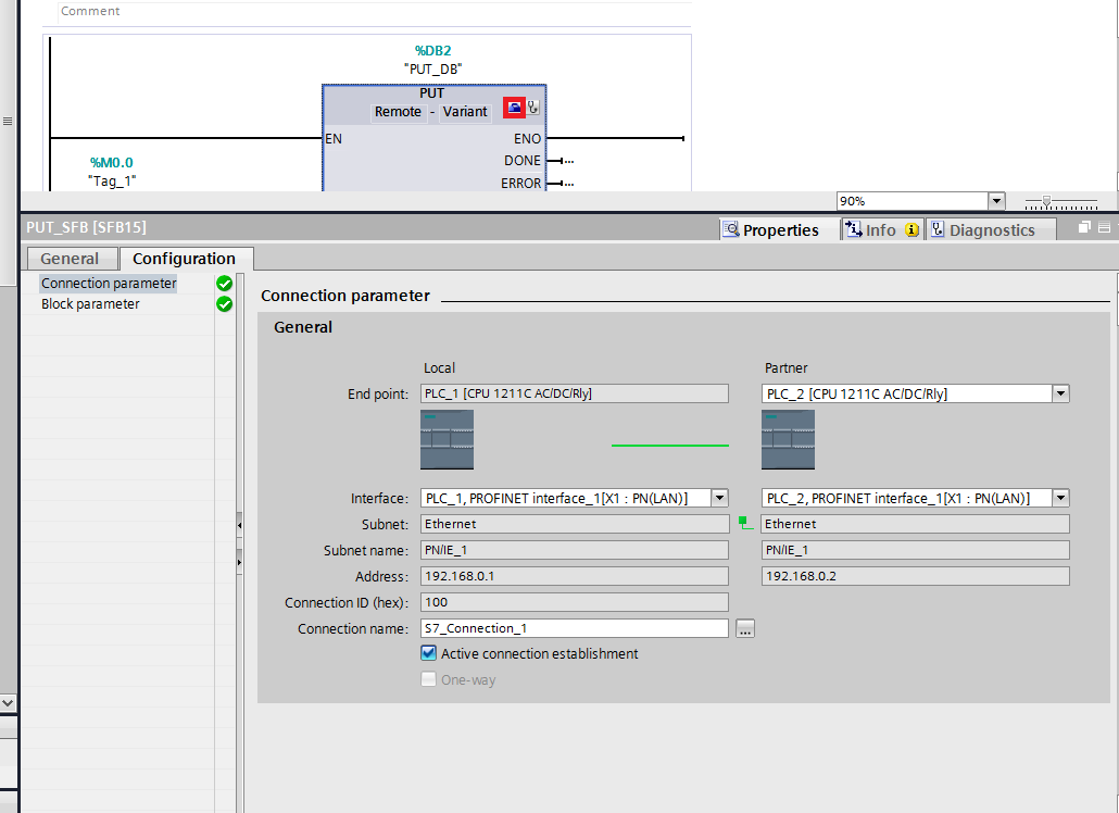

    U mnie wygląda to w sposób następujący:
    SIEMENS 1200 jakiej instrukcji użyć do przesłania informacji pomiędzy dwoma PLC SIEMENS 1200 jakiej instrukcji użyć do przesłania informacji pomiędzy dwoma PLC

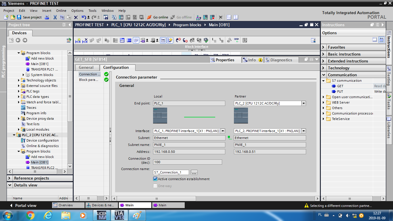

    Czy to jest normalne że po zamknięciu programu i ponownym uruchomieniu "conection" powraca do ustawień początkowych.
    SIEMENS 1200 jakiej instrukcji użyć do przesłania informacji pomiędzy dwoma PLC SIEMENS 1200 jakiej instrukcji użyć do przesłania informacji pomiędzy dwoma PLC SIEMENS 1200 jakiej instrukcji użyć do przesłania informacji pomiędzy dwoma PLC SIEMENS 1200 jakiej instrukcji użyć do przesłania informacji pomiędzy dwoma PLC
    Co to jest "active connection establishment" i dlaczego ras automatycznie jest zaznaczony a drugi ras nie.

    Przejmijmy że celem jest uzyskanie dwóch zadań . 1 w PLC2 pojawienie się 1 na "I 0.0" spowoduje załączenie "Q 0.0" w PLC1. 2 cel to monitorowanie rejestru np. "d100" w PLC2 i przesyłanie zawartości do PLC1 i umieszczanie jej w np. "d102"(wiem że opis "rejestr d100" nie jest do końca poprawny w Siemense ale tak mi prościej )
    1 Wiem jak skonfigurować sterowniki tak aby się widziały .
    2 Wiem że muszę stworzyć miejsca w pamięci sterowników "db10 dla PLC1 i db11 dla PLC2"
    3 Wiem że w "GET" PLC1 czytamy z PLC2 w miejscu "ADDR_1" i zapisujemy to w PLC1 w miejscu "RD_1".
    4 Wiem że w "PUT"PLC2 zapisujemy to co chcemy wysłać do PLC1 w "ADDR_1", a w "RD_1" podajemy miejsce w PLC1 gdzie ta informacja ma być umieszczona .
    5 Wiem że "REQ" służy do inicjacji .
    Nie wie czy "GET i PUT" muszą zadziałać jednocześnie czy jak PLC1 chce sprawdzić co jest PLC2 to inicjuje "GET",
    a jak mam coś do przesłania z PLC2 da PLC1 to inicjuje "PUT".
    Następne pytanie to jak wpisać "I 0.0" PLC2 do "db11" a następnie odczytać z "db10" PLC1 i uruchomić "Q 0.0"

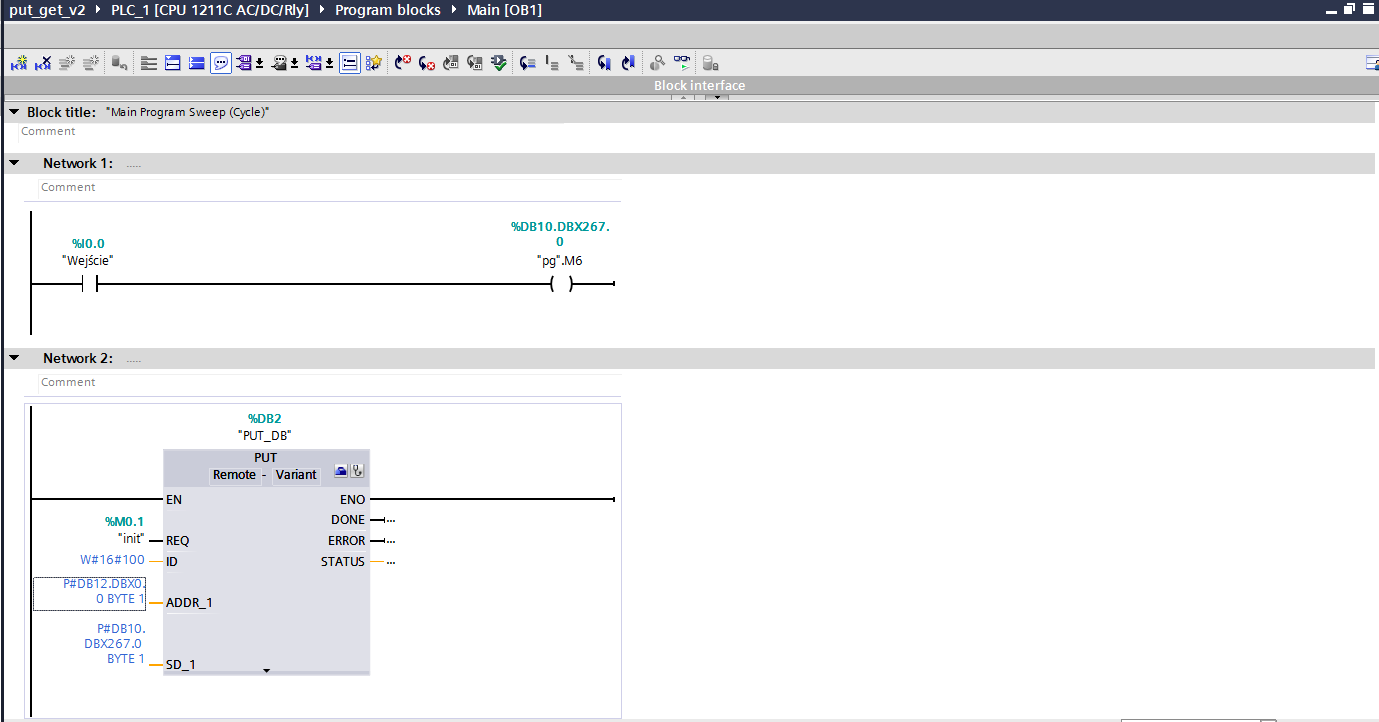

    Po pierwsze w bloku DB musisz stworzyć strukturę. Struktura musi istnieć. W PLC siemensa istnieją zmienne o określonych typach w zależności jakie dane są w nich przechowywane bądź obrabiane. Najpopularniejsze typy zamiennych to Real (4 bajty), DINT (4 bajty), INT (2 bajty), SINT (1 bajt), BYTE (1 bajt), BOOL (1 bit), String itd.
    W strukturze bloku DB musisz stworzyć zmienne i przypisać im dany typ.
    Tu masz przykładowy blok danych DB.
    Initial value to wartość jaką przyjmie dana zmienna przy inicjalizacji bloku DB. Retain - zapamiętywanie wartości przy wyłączeniu sterownika, Offset - tylko przy blokach DB z odznaczoną opcją optymalizacji - jest to fizyczny adres pamięci w którym konkretna dana się znajduje.
    Co ciekawe funkcje GET i PUT nie zagłębiają się w to co mają przesyłać między sterownikami. Nie interesuje ich jakiego typu jest zmienna. Interesuje je tylko w którym miejscu pamięci ma zacząć pobierać dane i ile tych danych jest (w bajtach). Więc jeśli chcesz z tego DB z obrazka wysłać na przykład daną o nazwie M4 typu string musisz w funkcji PUT w SD_1 wpisać P#DB10.DBX10.0 BYTE 255.
    Teraz co znaczy P#.
    Sterowniki siemensa pracują na pamięci odwzorowania a nie na faktycznym stanie rzeczywistym jaki jest w danej chwili na wejściu czy wyjściu. Na czym to polega? Otóż na początku cyklu sterownik odczytuje stan wejść z pamięci peryferyjnej do pamięci odwzorowania, następnie wykonuje OB1 i wszystkie bloki w nim wywoływane oraz inne bloki OB (może nie będę o nich tutaj pisał, bo za dużo informacji to też źle) posługując się przy tym danymi w pamięci odwzorowania. Po wykonaniu całego programu następuje przepisanie wypracowanych danych przez program sterownika z pamięci odwzorowania do pamięci peryferyjnej. Znacznik P# powoduje że sterownik wykonując program natrafiając na taki znacznik zamiast czytać (zapisywać) dane z (do) pamięci odwzorowania robi to bezpośrednio z (do) pamięci peryferyjnej. Tak to mniej więcej wygląda i po to ten znacznik.

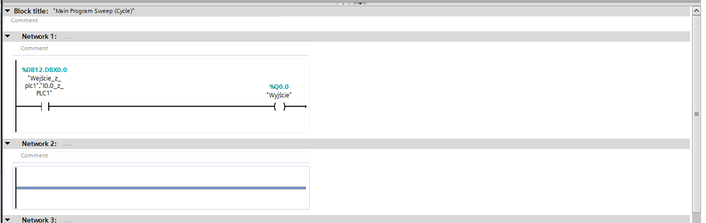

    Dobra teraz wróćmy do zadanych pytań. Chcesz by wejście I0.0 z PLC1 było przesyłane na Q0.0 w PLC2.
    Musisz stan wejścia przepisać do komórki pamięci w bloku DB a następnie przesłać tę część bloku DB do drugiego PLC. Mniej więcej tak będzie wyglądać:
    W drugim PLC trzeba tylko odczytać stan bitu w bajcie zerowym w DB12 i przepisać na wyjście.

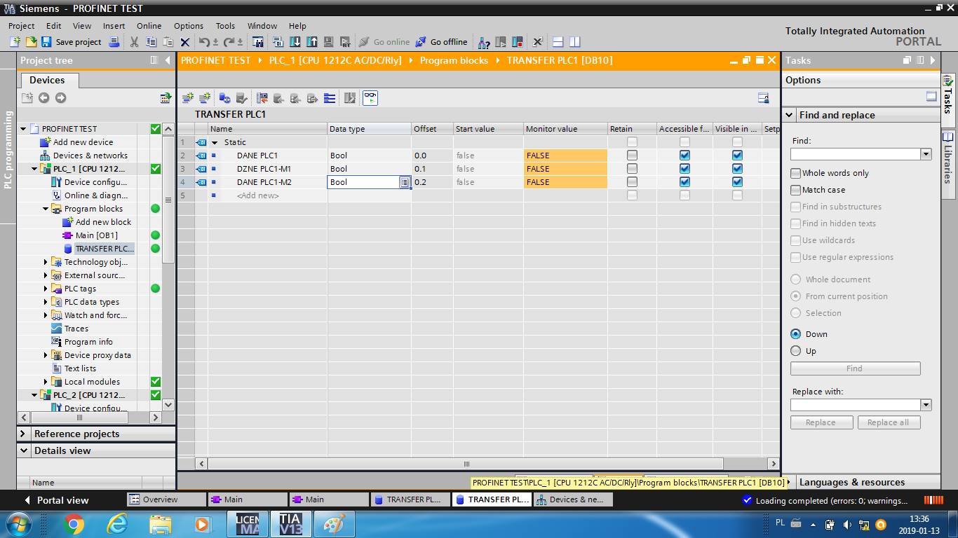

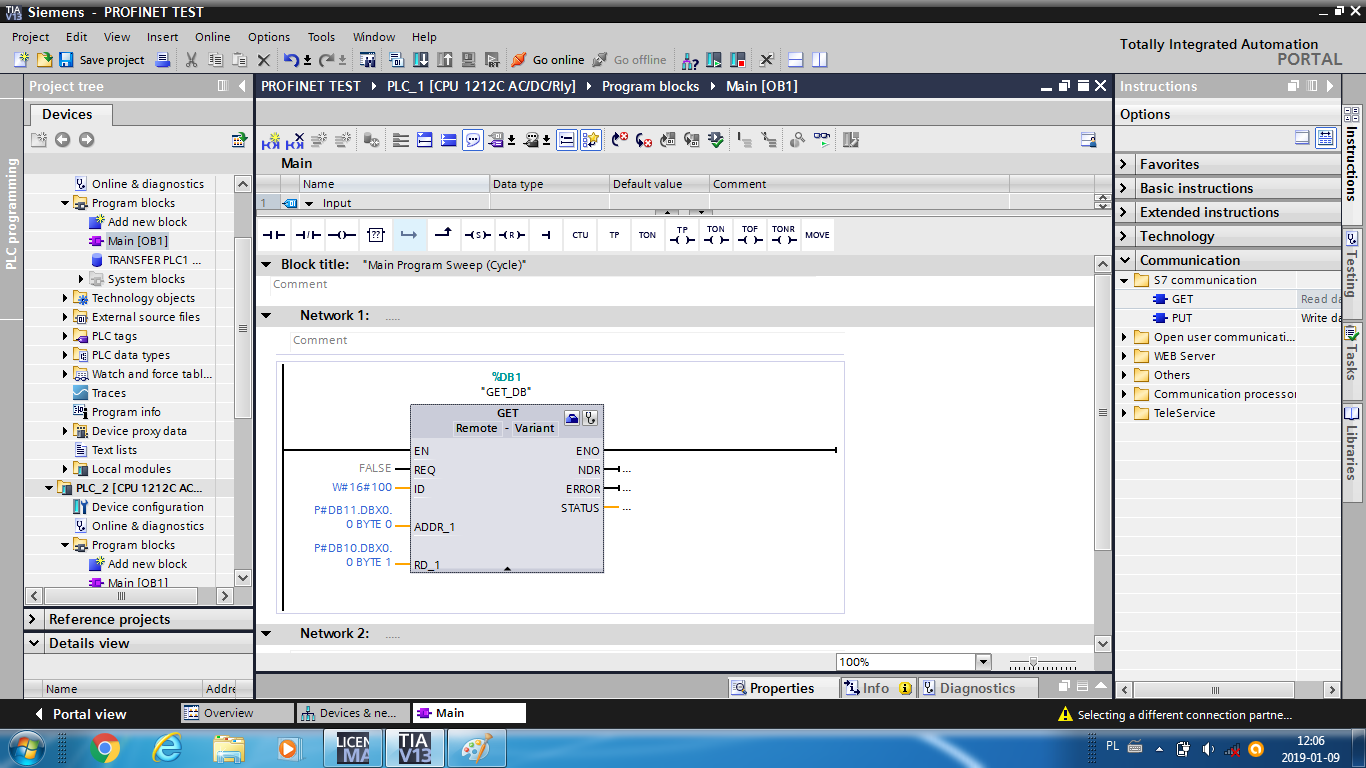

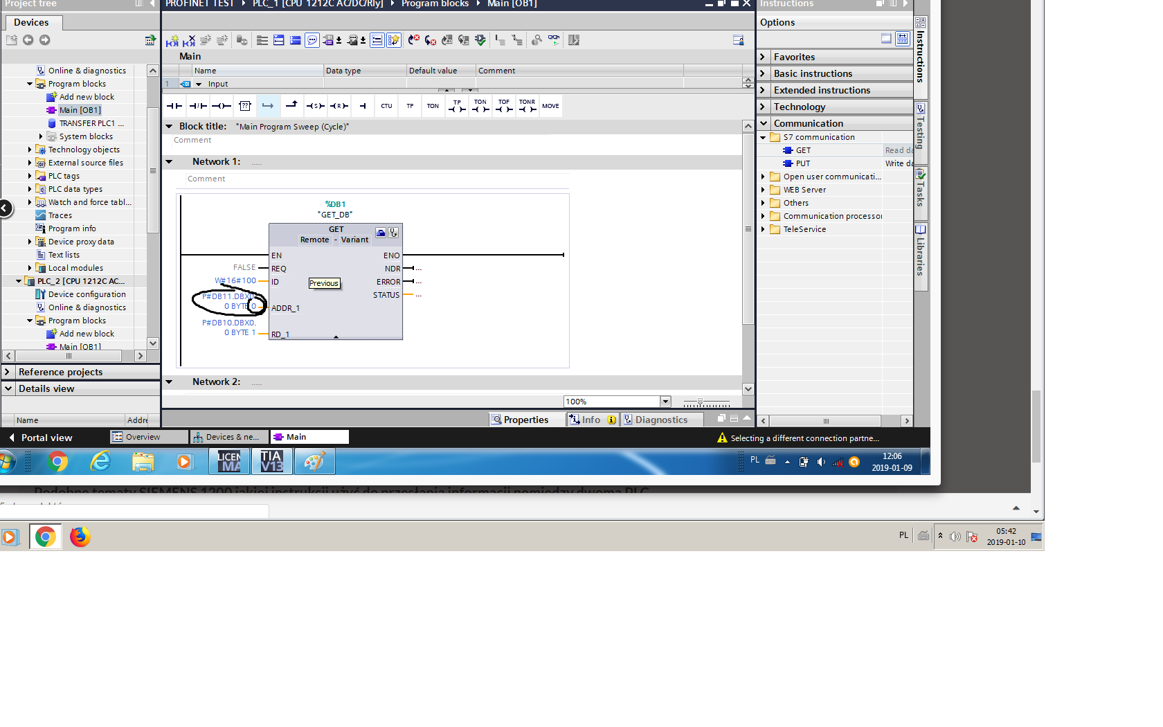

    Niestety dalej coś jest źle. Po compilowaniu jest OK. nie pokazuje żadnych błędów ani ostrzeżeń, a po wgraniu do sterowników brak reakcji.

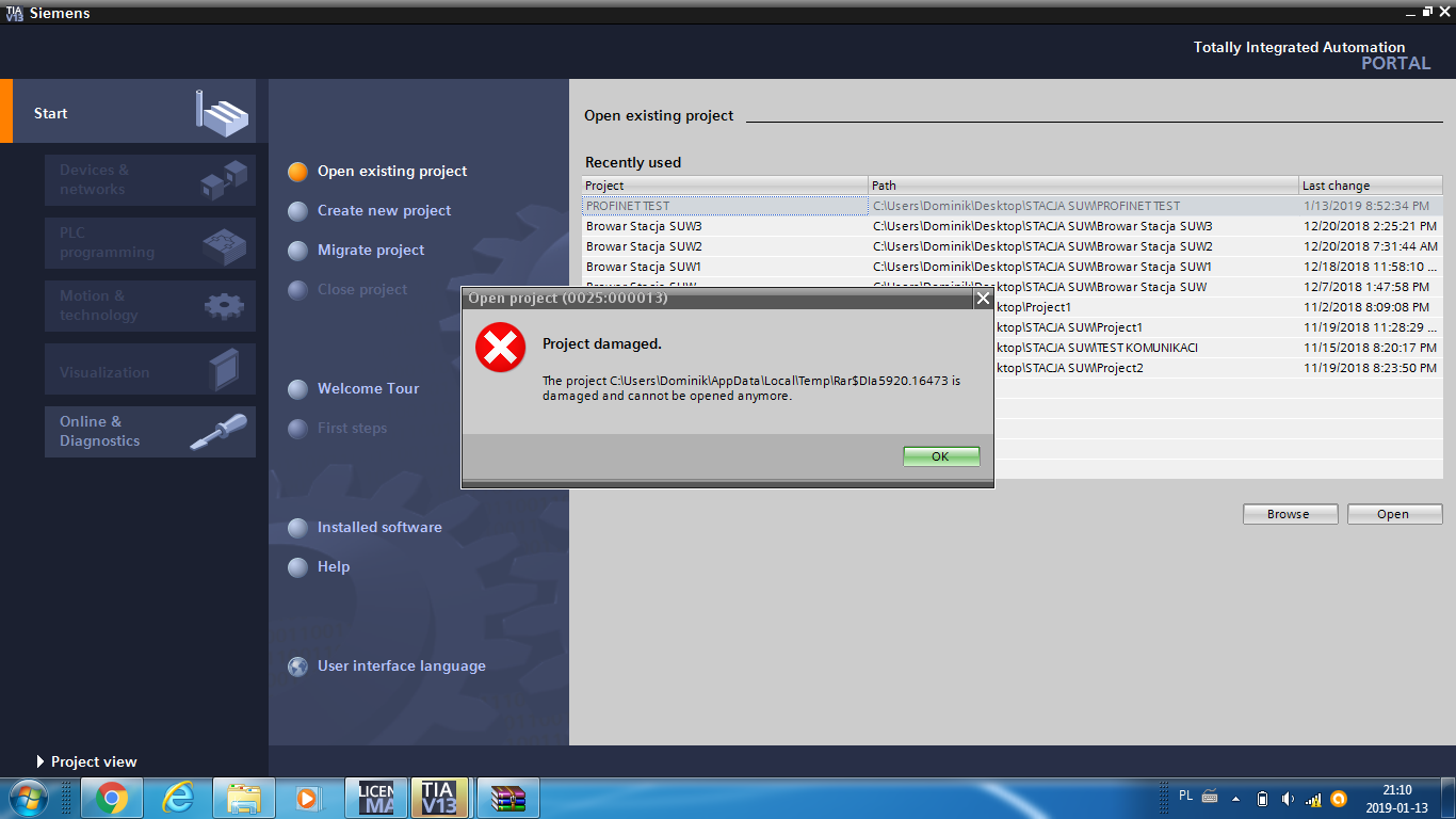

  • #23 17698903
    Dominik-2
    Posty: 54
    Nie mogę otworzyć. SIEMENS 1200 jakiej instrukcji użyć do przesłania informacji pomiędzy dwoma PLC
  • #24 17699115
    ADACHO
    Posty: 111
    Pomógł: 10
    Ocena: 8
    Cześć.
    Pobrałem program z elektrody, rozpakowuje się i działa. Spakowany programem 7-ZIP.
    Nie wiem gdzie to rozpakowujesz bo widzę tam dziwną ścieżkę w tym błędzie.
    Zapisz ściągnięty plik w jakimś dedykowanym folderze i spróbuj jeszcze raz. Zainstaluj SP2 do TIA bo mi przy otwarciu twojego projektu wyskakuje pytanie o upgrade. Pozdrawiam.
    Pozostawię wcześniejszy wpis dla potomnych :). Wiem co robisz źle...Nie otwiera się projektu bezpośrednio z okna programu pakującego !!!.
    Rozpakować i otwierać z lokalizacji gdzie został rozpakowany.... ;) hehe.. Pozdrawiam

    Zawsze możesz sprawdzić w takim przypadku czy funkcja zarówno put jak i get nie zwraca błędu i w helpie zobaczyć co dany błąd znaczy. Bo jeśli w trakcie wykonania funkcji wystąpi błąd to będzie się zachowywać tak jak twój program, czyli niby wszystko działa a dane nie są wykonywane.
    Generalnie w strukturze bloku bd dodaj jeszcze 5 bitów by był cały bajt i powinno śmigać.
    Sorki za to że żadnych screenów nie dam. Z komórki pisze.
    Z ciekawości podepnij pod wyjścia error i status bloczku put jakieś markety (np. MW100 i MW102), wgraj w sterownik, zobacz w podglądanie czy error jest zerem, jeśli nie to wyjdź z podglądu kliknij na funkcję put i wciśnij F1. Znajdziesz co to za błąd. Pewnie coś typu "area pointer..."
    Dorzuć w tym swoim bloku danych wiersz typu dint i będzie Ci działać.
    Bo w czym tkwi problem. Funkcja get odwołuje się do obszaru pamięci który zajmuje blok DB wskazany przez pointer. Ma tam zapisać 1 bajt informacji. "Zapisuje" 3 pierwsze bity i nagle obszar bloku db mu się kończy, a w kolejnych komórkach pamięci mogą być inne dane których funkcja napisać nie powinna. I nie robi tego, tyko zwraca błęda.
    Ach te komórki. Źle mi się pisze. Sorki za uproszczenia, bo to trochę inaczej działa ale tak łatwiej zrozumieć.
  • #28 17699390
    Dominik-2
    Posty: 54
    Program otworzyłem wgrałem do sterowników i nie działa .Podając 1 na %I 0.1 w PLC2 w "Monitor value"pojawia się bit ale to wszystko .
    Mam dwa sterowniki dwa kable ptofinetowe siemensa i svitz siemensa przez którego komunikuje sterowniki z komputerem , i nie mam pomysłu co dalej.
  • #29 17699885
    Marek_t3
    Posty: 59
    Pomógł: 13
    Ocena: 10
    Funkcja zwraca jakiś błąd?
  • #30 17699934
    Dominik-2
    Posty: 54
    Po 17 godzinie będę przy komputerze to podziałam dolej.
    Dalej nic!
