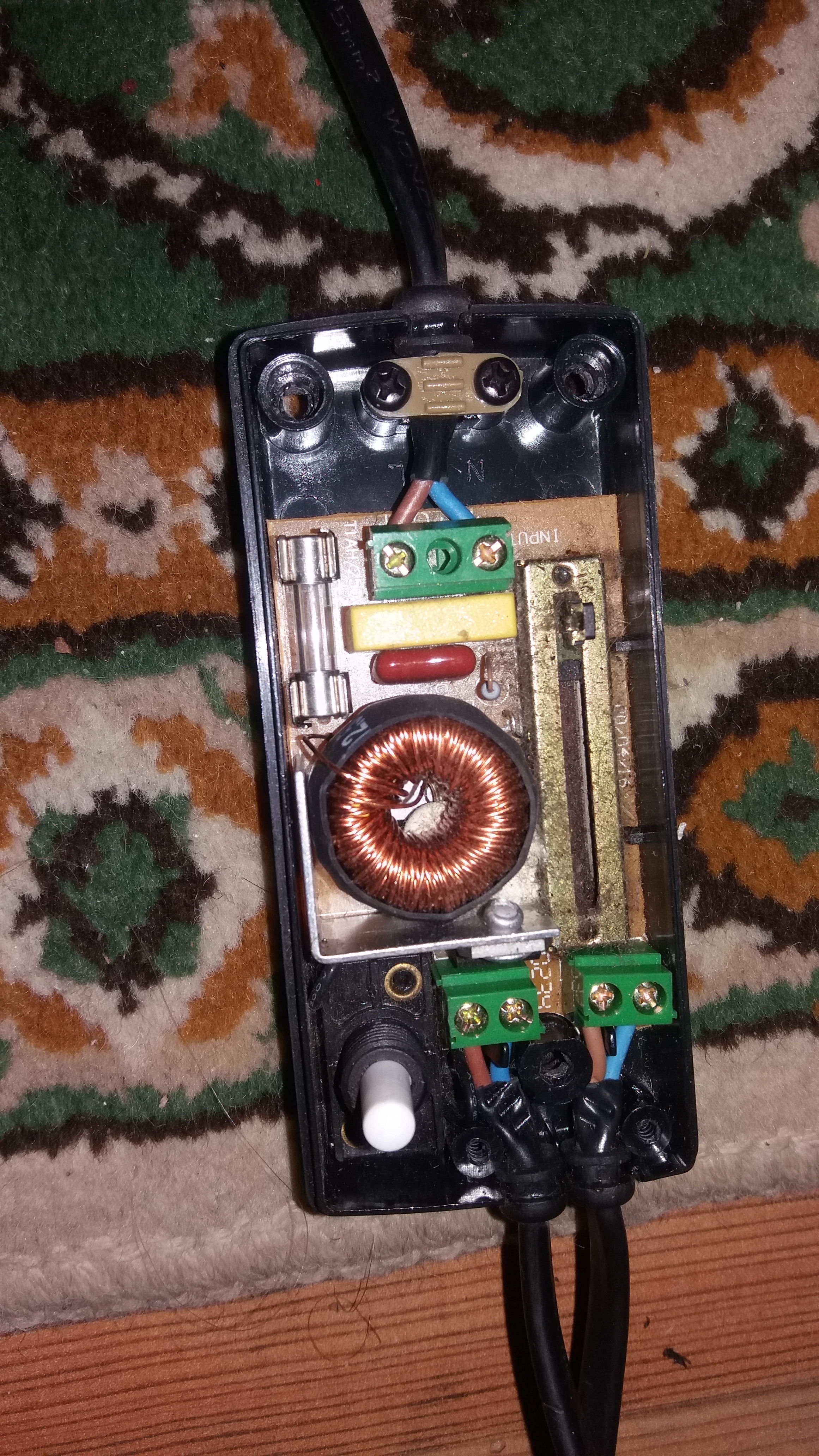

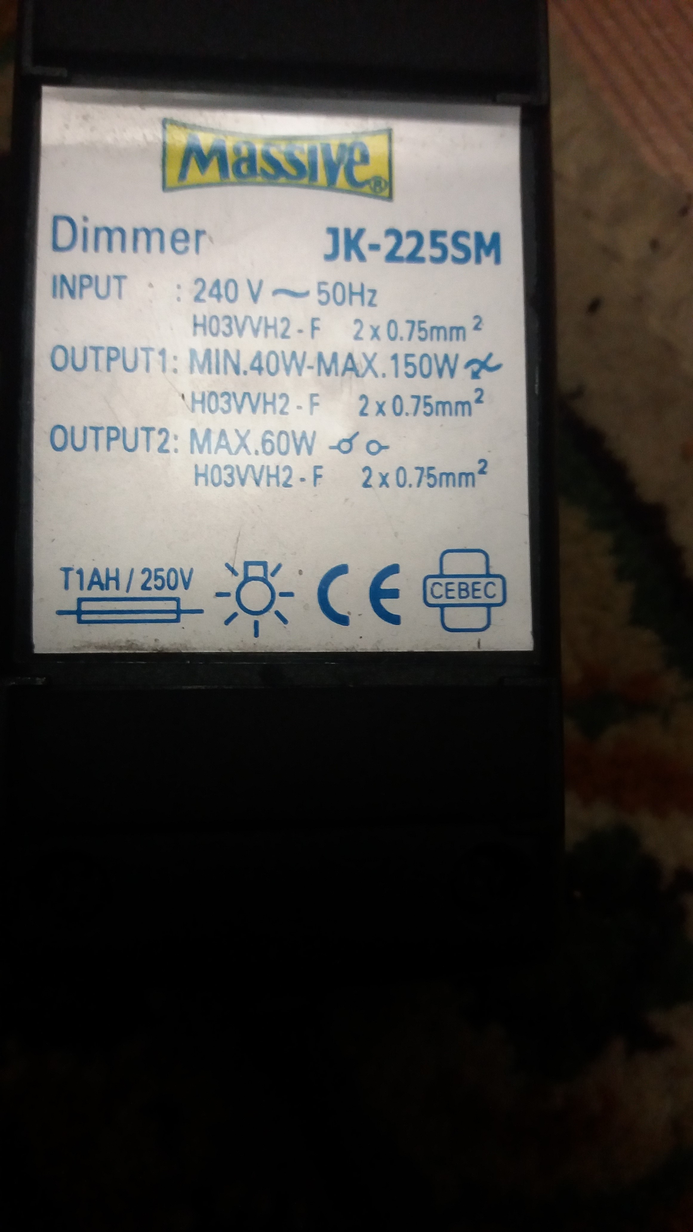

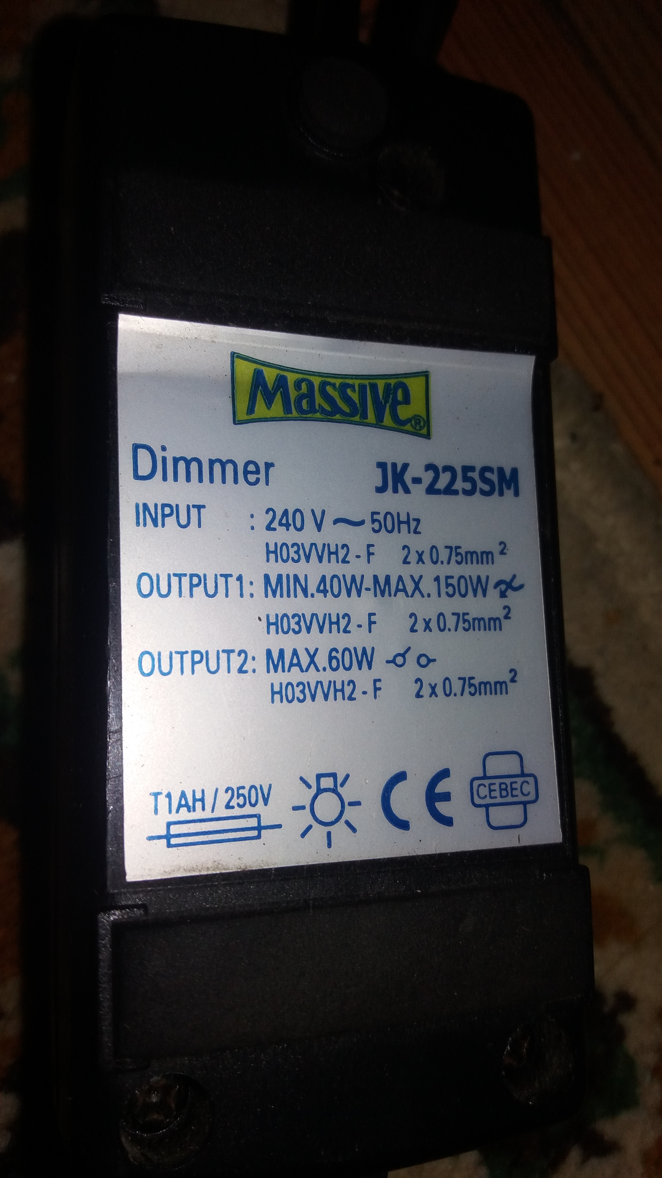

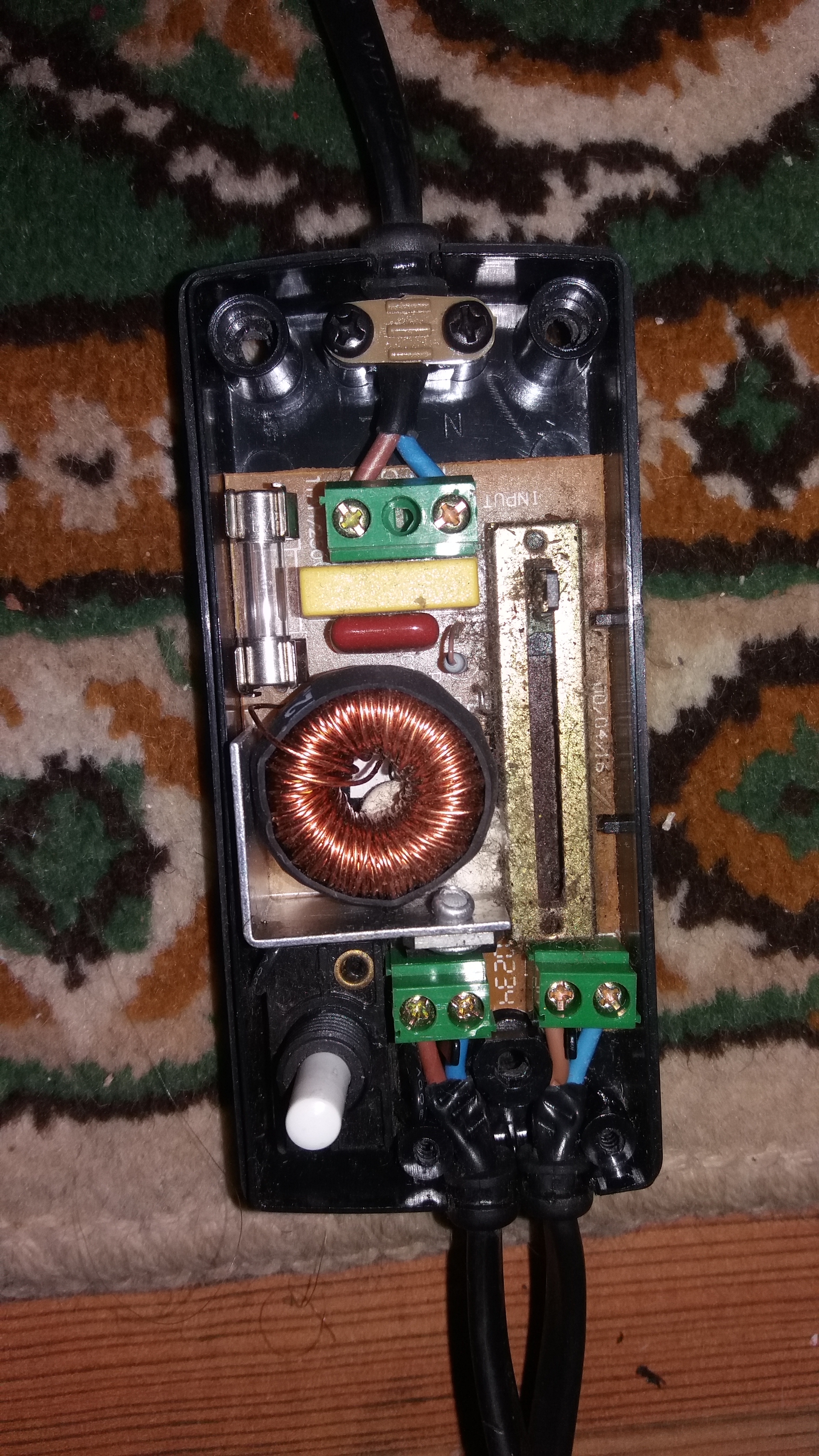

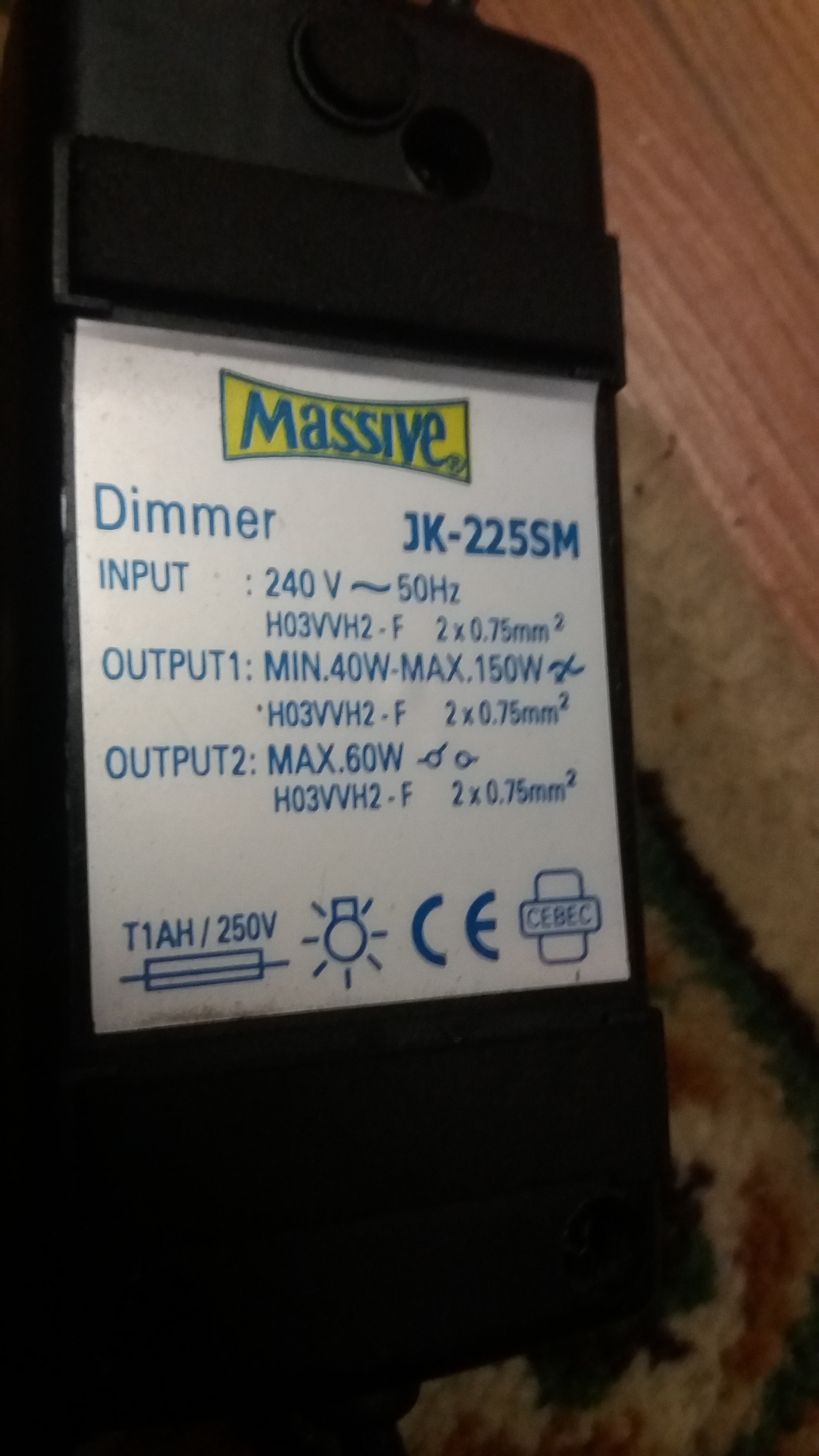

    Mam lampę z regulacją mocy suwakiem. Niestety po włożeniu do niej żarówki led i wyłączeniu lampy pojawia się efekt stroboskopu.
    W włączniku służącym do regulacji migoczącej żarówki nie ma podświetlenia.
    W załączeniu zdjęcia włącznika lampy.
    Będę wdzięczny za podpowiedzi co i jak.
    Serdecznie pozdrawiam

    Regulator fazowy. Nadaje się tylko do obciążeń rezystancyjnych, więc "żarówki" LED nie będą z nim współpracować. Nie chce mi się dokładnie tłumaczyć czemu tak jest, ale jak ktoś bardzo chce się dowiedzieć to mogę to opisać.

    Ten ściemniacz ma minimalną moc obciążenia 40W
