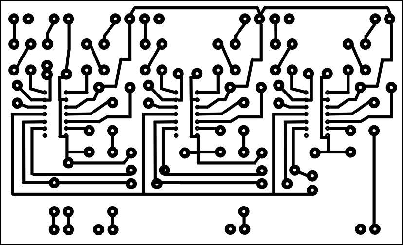

  • #27 1089418
    Pfemek
    Poziom 24  
    Posty: 1038
    Pomógł: 83
    Ocena: 339
    Tu jest płytka drukowa do regulatora na trzy fazy, moze komuś się przyda. Skala 1:1
    • Schemat i opis układu regulatora prądu do spawarki - jak zbudować? widok od strony elementów.JPG (87.41 KB) Musisz być zalogowany, aby pobrać ten załącznik.
    • Schemat i opis układu regulatora prądu do spawarki - jak zbudować? regulator.jpg (69.76 KB) Musisz być zalogowany, aby pobrać ten załącznik.
