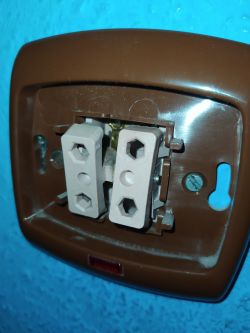

    Dzień dobry wieczór.
    Mam zamontowany u siebie wyłącznik światła dwugrupowy z PODŚWIETLENIEM, które świeci się, gdy obydwa światła są wyłączone.
    W związku z wycofaniem używanych przeze mnie żarówek halogenowych ze sklepu, a zastąpieniem ich LEDowymi, które nie działają z moim włącznikiem mam następujące pytanie:
    Co zrobić, żeby żarówki LEDowe działały: wymiana przełącznika czy da się coś jeszcze uratować?
    EDIT: Osoba, która zgłosiła się do mnie z tym problemem pominęła fakt, że żarówki LEDowe migały, a nie wcale nie świeciły.

    Jeżeli jest to zwykły przełącznik mechaniczny to z oświetleniem ledowym 230V też powinien współpracować. Co to za przełącznik?
    LEDy będą działały. Mogą się ewentualnie rozświecać po wyłączeniu wyłącznikiem. wtedy by temu zapobiec, można albo odłączyć podświetlenie, albo dokupić w sklepie elektrycznym odpowiedni kondensator, by on zapobiegał migotaniu LEDów

    vieleicht napisał:
    Jeżeli jest to zwykły przełącznik mechaniczny to z oświetleniem ledowym 230V też powinien bez problemu współpracować. obojętnie czy ma podświetlenie czy też nie. Co to za przełącznik?
    Kupiłem już kiedyś żarówki LED, które nie działały. W sklepie powiedziano mi, że z wyłącznikiem z podświetleniem nie będą one działać.
    Chyba źle usłyszałeś, może być problem jedynie z migotaniem po wyłączeniu, ale to już opisałem.

    Osoba, która zgłosiła się do mnie z tym problemem ominęła fakt, że LEDy się migotały, zamiast tego powiedziała mi, że nie świeciły wcale. Dzięki wszystkim za pomoc i zamykam.
    Zmiana przełączników lub kondensator.
