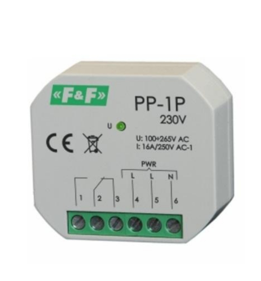

Mam taki problem i nie wiem jak go ugryźć:
Jest instalacja dzwonka do drzwi przewodowa na 230v, dzwonek gong. Chciałbym dołożyć dwa dzwonki bezprzewodowe w innych pomieszczeniach, wyzwalane w tym samym czasie co dzwonek główny.
Od razu podkreślam, że chcę wykorzystać stary dzwonek jako wyzwalacz, a nie przechodzić całkowicie na system bezprzewodowy - z powodów dla mnie tylko jasnych
Ja wiem, że najłatwiej kupić bezprzewodowy przycisk ze sparowanymi 3 odbiornikami i po problemie, ale nie o to tutaj chodzi,
Wracając do rzeczy - potrzebuję sposobu, żeby w momencie pojawienia się 220v na dzwonku wyzwalał się nadajnik radiowy dzwonka bezprzewodowego.
Jedyne co mi przyszło na myśl to:
do dzwonka 220v konwerter do 12v -> step down do 3v -> zasilanie radiowego nadajnika ze zwartym na stałe przyciskiem
tyle że to zajmuje miejsca tyle co sam dzwonek
Zastanawiam się czy jest jakiś mały układ, który by tutaj zadziałał...
Jakieś pomysły?
