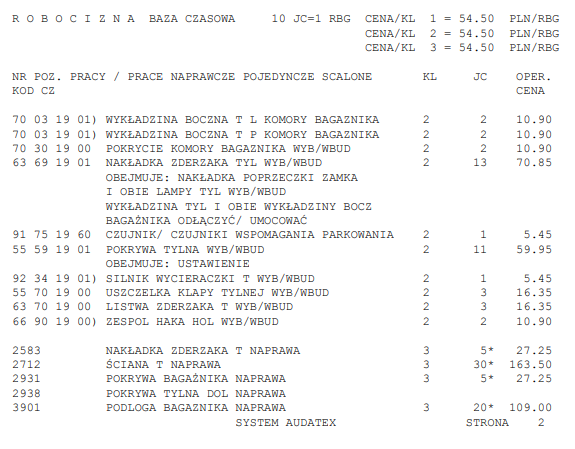

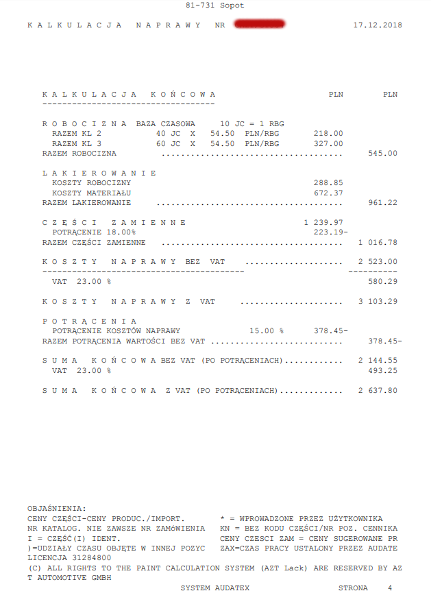

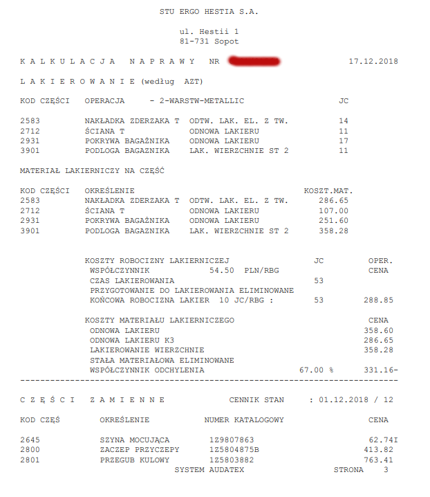

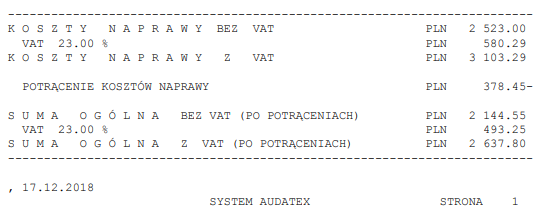

    Hej, mam pytanie dotyczące wypłaty odszkodowania po kolizji z OC sprawcy.
    Parę dni temu miałem kolizję, moja Octavia II ucierpiała, koleś najechał na mnie na skrzyżowaniu, wczoraj przyjechał rzeczoznawca i dostałem już kosztorys za poniesione szkody. Moim zdaniem jest zaniżony, w samochodzie mam same oryginalne części, uszkodzeniu uległ hak, belka itd. Sam hak z belką oryginalną westfalii na alledrogo to cena co najmniej 1200 zł, a oni wycenili mi na 900 zł, do tego jakieś koszty amortyzacji(?).
    Czy ma ktoś doświadczenie na tym polu i mógłby mi pomóc w jaki sposób mam się odwołać od decyzji i na co się powołać? W załącznikach obrazy z kosztorysu.

    To powszechna praktyka ubezpieczycieli. Przechodziłem to kilka razy.
    Nie ma być żadnej amortyzacji. Z twojego AC, gdybyś miał ptaszek w pozycji typu"części nieoryginalne" lub "udział własny x%" to mogą tak postąpić. Elementy istotne z punktu widzenia eksploatacji czytaj: mające wpływ na bezpieczeństwo powinni wycenić na nowe i oryginalne.
    Oni kombinują tak: jest rysa na haku? Jest, to jego wartość już nie jest 1200 lecz 750.
    Belka była stara, zardzewiała?- srru- minus 45% wartości. Odwołaj się,żeby potem mieć formalne podstawy do ew. sądu.
    Acha, napiszą ci np.tak"Na Allegro są to ceny wywoławcze, transakcyjne bywają sporo niższe" Tak miałem ja.
