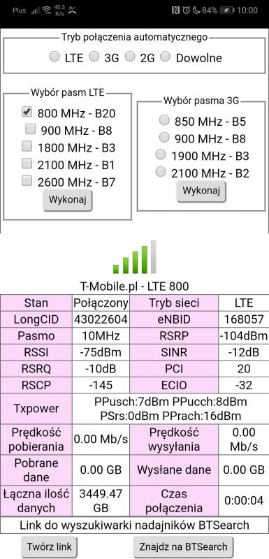

    Dwa lata temu wziąłem internet w T-MOBILE 20 Mb/s ale w dzień nie mogę osiągnąć takich prędkości. Posiadam też modem dodatkowo bo bez niego nawet nie mam zasiegu lte tylko 3g.
    Prosze o pomoc widze tylko 3 nadajniki: Borowiec "T-Mobile (26002) ID: 41065 (N!)" , Lipinki "T-Mobile (26002) ID: 41188 (N!) ", Głogów Jerzmanowa "T-Mobile (26002) ID: 48057 (N!) "

    Screen HManager 800

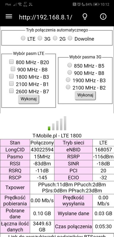

    Niska prędkość Internetu LTE T-Mobile mimo anteny MIMO i modemu
    Screen HManager 800

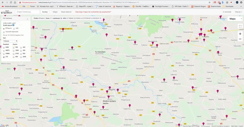

    Na mojej antenie tylko właśnie widzi tylko te 3 nadajniki chociaż mam bliżej z głogowa inne nadajniki jak widać

    Bardzo niski SINR co może świadczyć o dużym obciążeniu BTS'a. Zrob jakieś speed testy i screeny z hmanagera na każdym paśmie. Najbliższe pozwolenie BTS Kotla na koścelnej 24.

    probowałem dodac bo robile i nie za szybko pasmo 800 2/4 m a na pasmie 1800 6/4

    w kotli nie ma nadajnika t-mobile lte jedynie borowiec i lipinki

    to wiem ale czy jakos moge zmienic to albo sprobowac wymusic mu inny nadajnik bo jak krece antena to widzi mi tylko 3 nadajniki choc w kolo jest o wiele wiecej

    ale jak to mam zrobic dokładnie bo mam blizej nadajniki na głogowie a nie za głogowem

    no to jak tak robilem to znajduje mi tylko 3 nadajniki borowiec i lipinki nademna a na dole to tylko jerzmanowa
    a jak to nic nie da to jak gora dol antena
