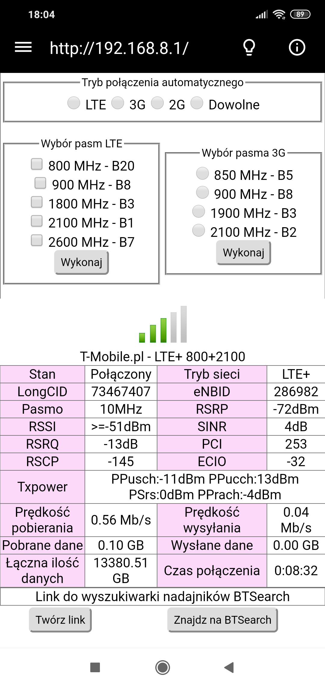

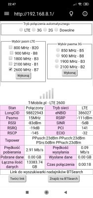

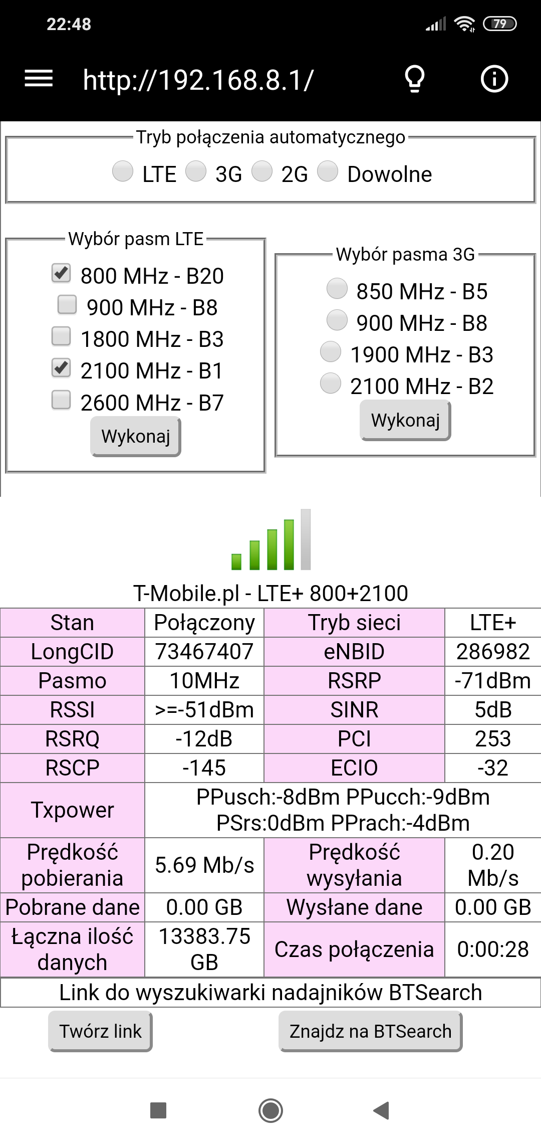

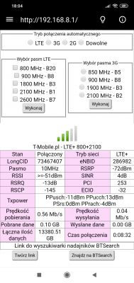

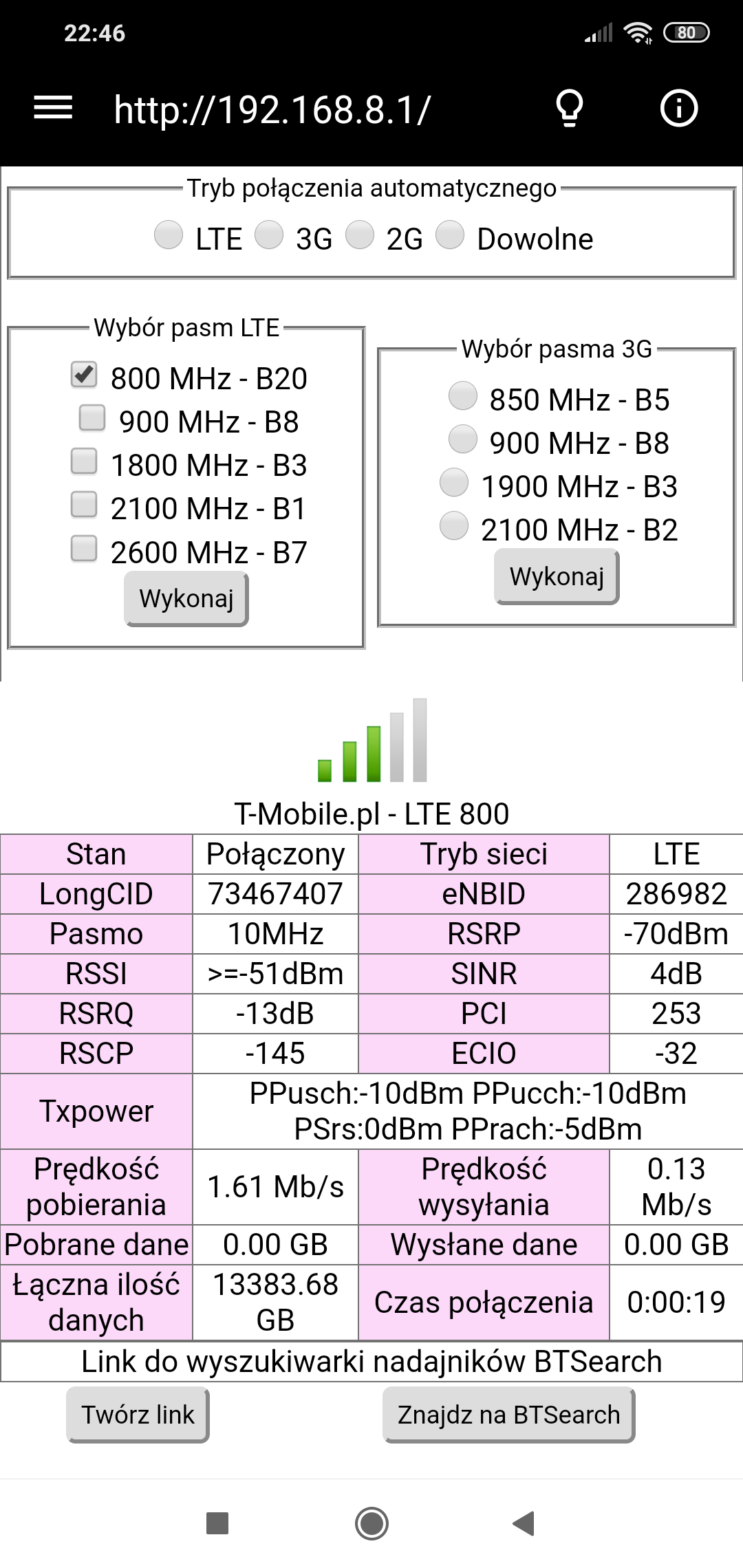

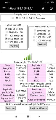

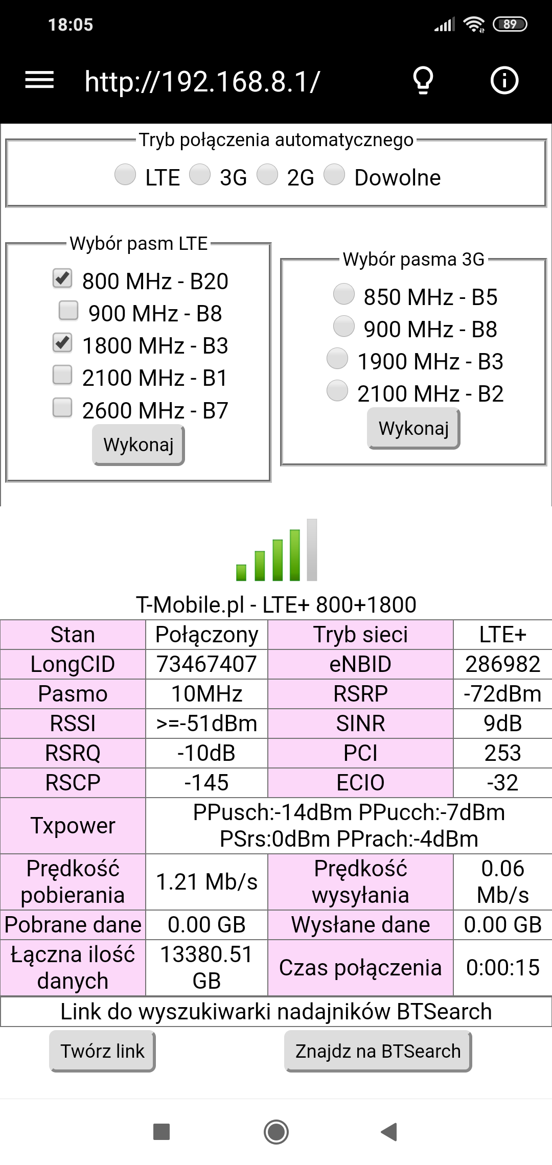

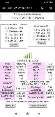

    Witam, posiadam internet domowy LTE 60mb/s w T-mobile za miesiąc kończy mi się umowa. Nadajnik sieci komórkowej widzę za oknem w linii prostej około 800metrów 100% widoczności optycznej. Router stoi przy oknie także widzą się w 100%. Większość doby internet śmiga z pełną prędkością 60mb/s przy agregacji dwóch pasm. np. dzisiaj około godziny 15:30 było 55mb/s.
    Wieczorami około godziny 17-24 prędkość potrafi skakać od 0,4mb/s do 40mb/s. Bardzo często bywa sytuacja że prędkość pobierania spada do około 0,5mb/s utrzymuje się np. minutę lub trochę dłużej po czym nagle odbija do 30mb/s działa tak chwilę (ciężko powiedzieć ile trwa ta chwila czasami z 10 sekund a czasami nawet kilka minut) po czym znów potrafi spaść poniżej 1mb/s (na pewien czas) i znów wraca na szybą prędkość.
    Rozumiem, że transfer na zapchanym nadajniku miałby rozkład bardziej normalny a nie "rozkład geometryczny". Czy to są problemy z moim ruterem? czy ze stacją do której jestem podłączony? Czasami cały wieczór prędkość potrafi być powyżej 20mb/s, a czasami są takie skoki jak pisałem wcześniej. Problem występuję od około miesiąca, dwóch miesięcy. Ponad dwa miesiące temu prędkość wieczorami spadała do maks 6-10mb/s, a przeważnie utrzymywała się w granicach 10-30mb/s
    Mam router "huawei b525s-23a"

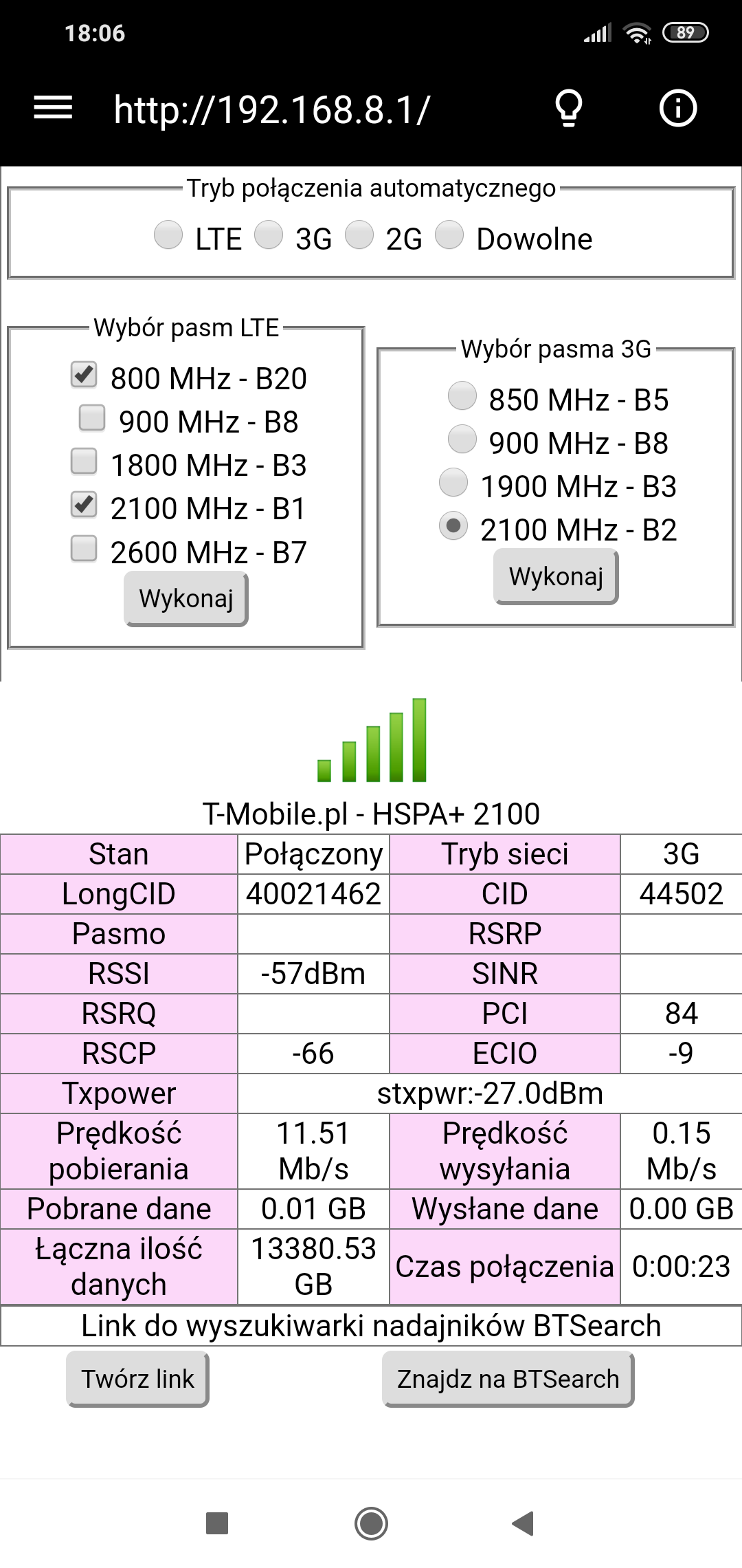

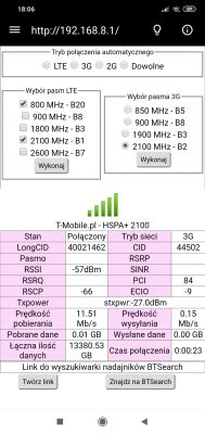

    Czasami przełączam się na 3G na pasmo 2100Mhz wtedy mam stabilną prędkość około 12mb/s niezależnie od godziny.

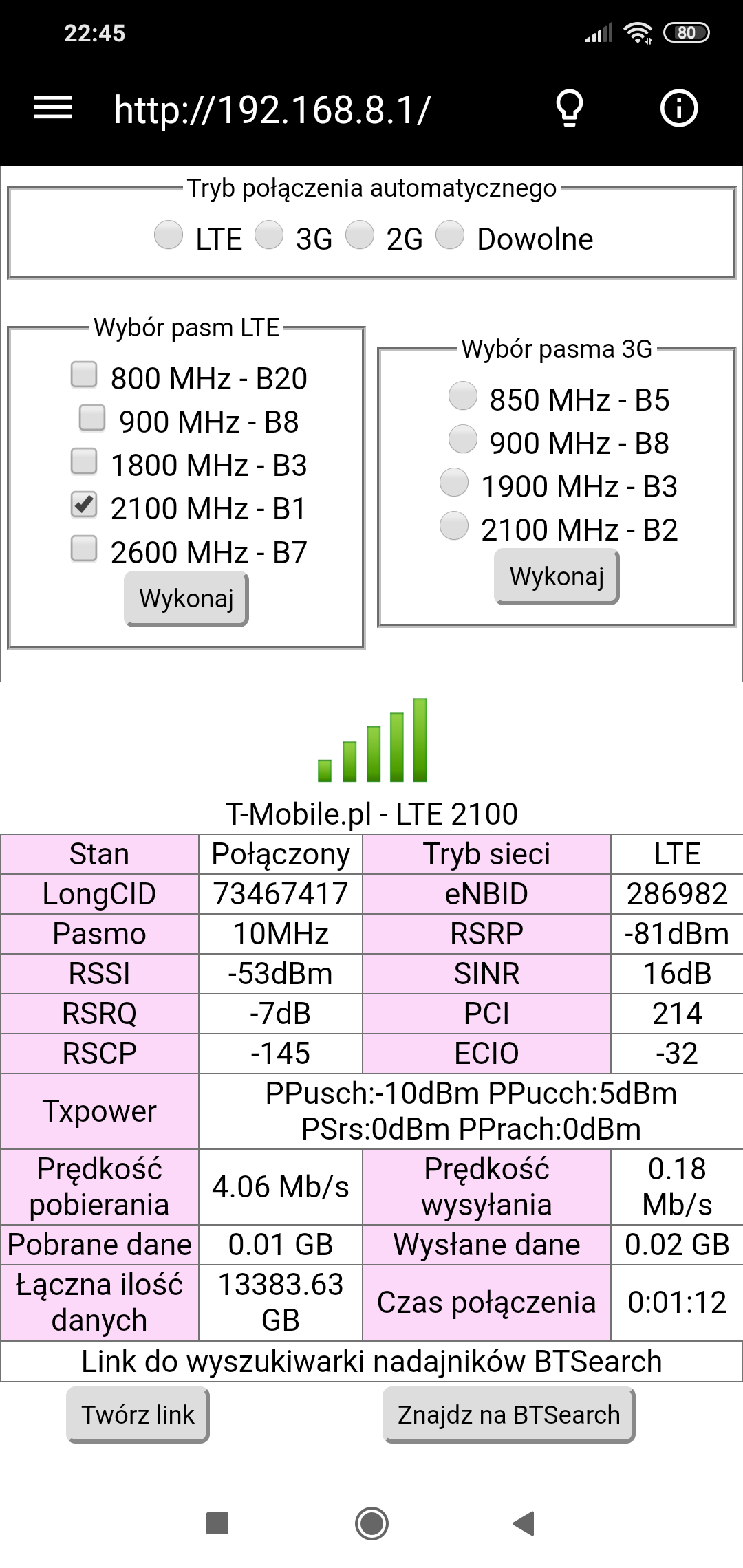

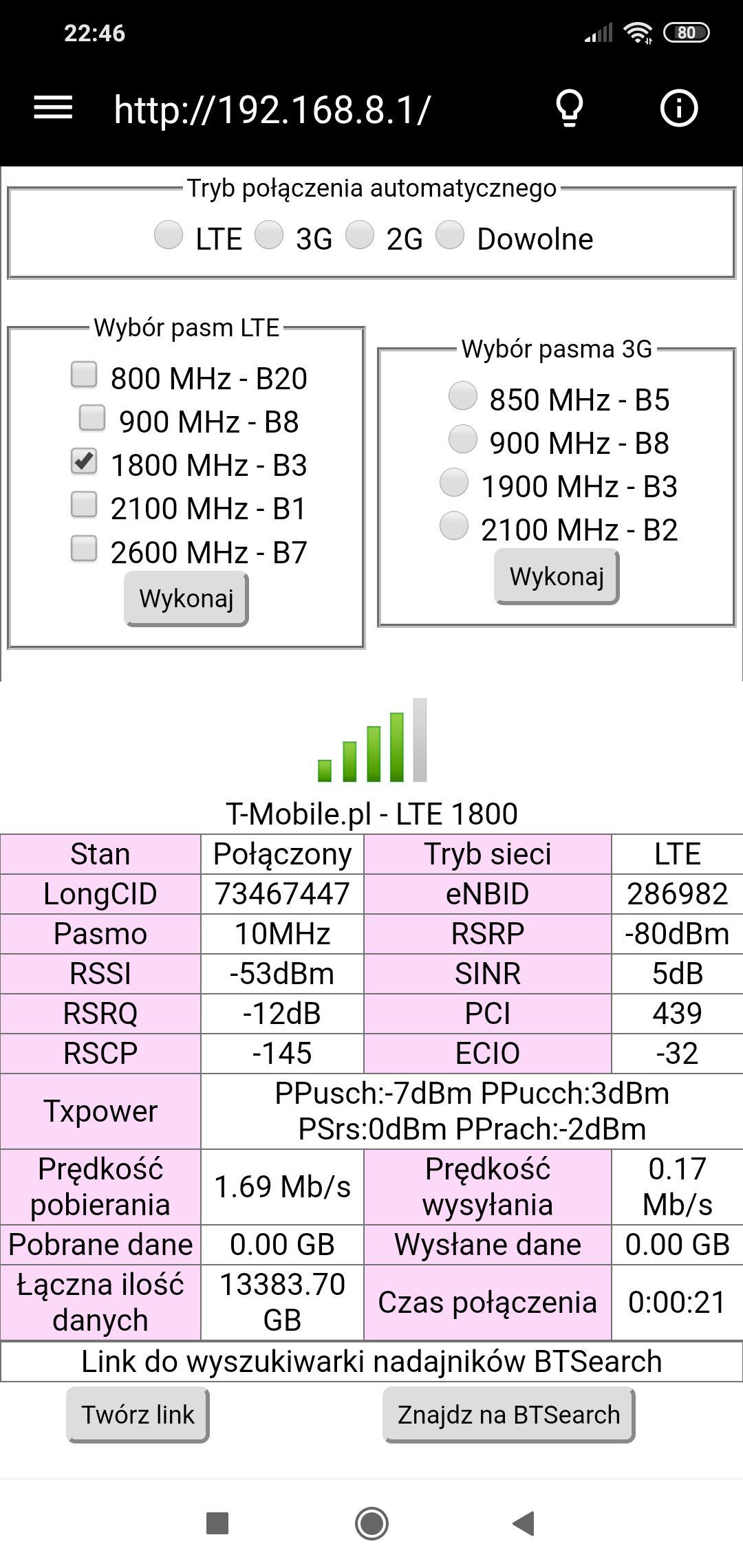

    Prędkości pobierania na screenach poniżej były robione podczas pełnego obciążenia pobierania na www.speedtest.net
    W chwili robienia testów pingi wzrastały do powyżej 200ms.
    LTE T-mobile, prędkość internetu w jednej minucie od 0,4mb/s do 60mb/s LTE T-mobile, prędkość internetu w jednej minucie od 0,4mb/s do 60mb/s LTE T-mobile, prędkość internetu w jednej minucie od 0,4mb/s do 60mb/s LTE T-mobile, prędkość internetu w jednej minucie od 0,4mb/s do 60mb/s LTE T-mobile, prędkość internetu w jednej minucie od 0,4mb/s do 60mb/s LTE T-mobile, prędkość internetu w jednej minucie od 0,4mb/s do 60mb/s

    To sa wszystko testy z LTE800 jako pasmo podstawowe plus LTE1800/2100 z BTS-a przy Strojnowskiego 25, na 800MHz sygnał bardzo dobry, pewnie na 1800/2100mHz też prawidłowy. Nie wiadomo czy działa na nim lTE2600. Objawy charakterystyczne dla T-Mobile, domowy bez limtu za grosze zrobił swoje, lepiej raczej juz nie będzie. W okolicy infrastruktura T-Mobile nie powala. Chcesz mieć normalny internet LTE zmień operatora.

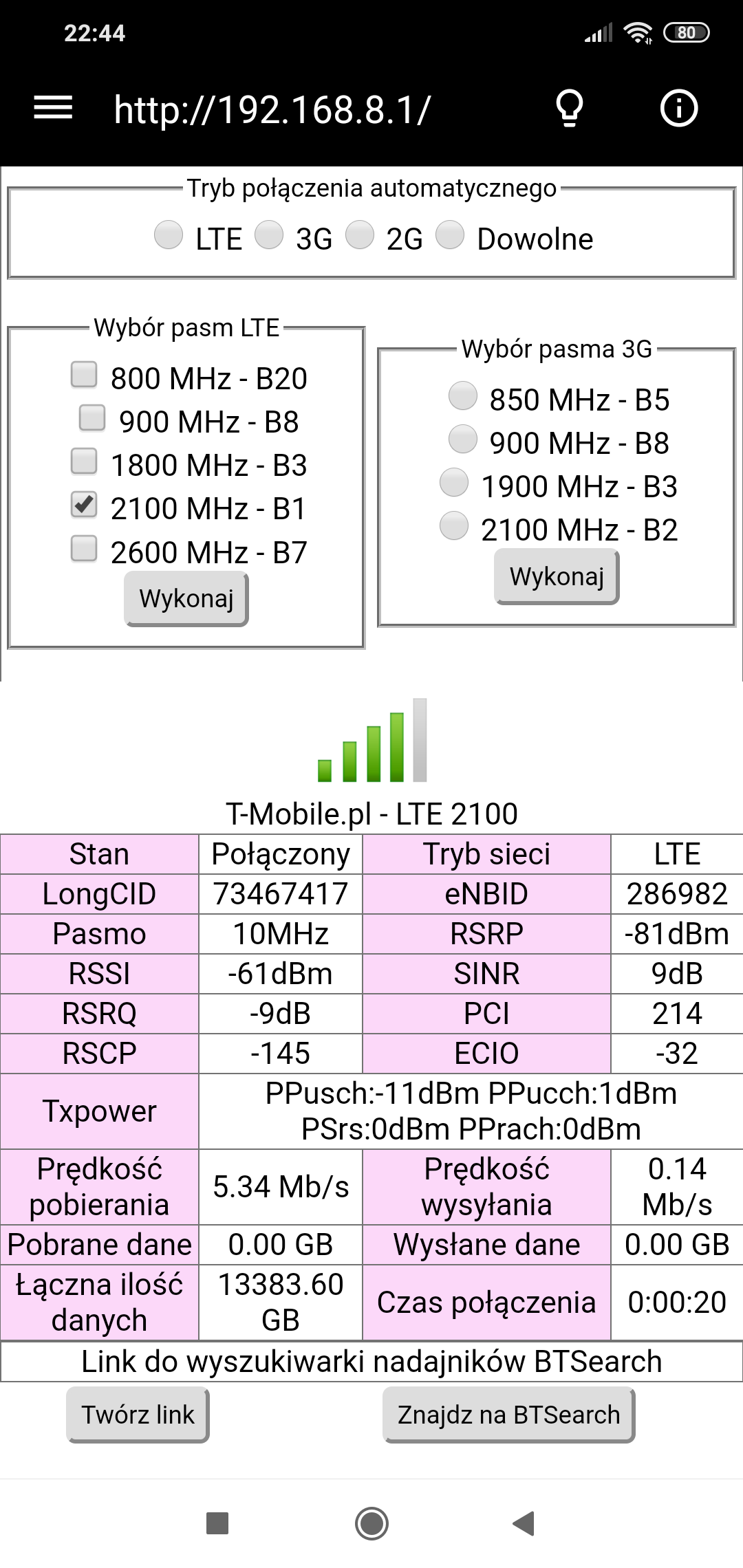

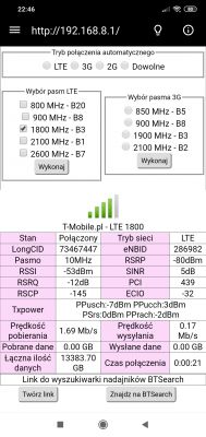

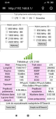

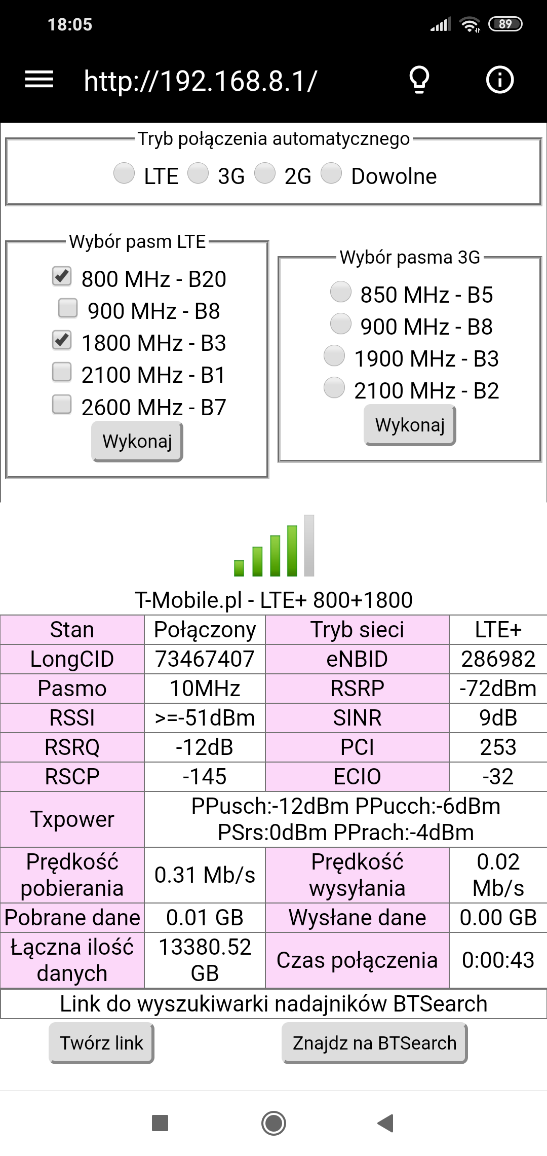

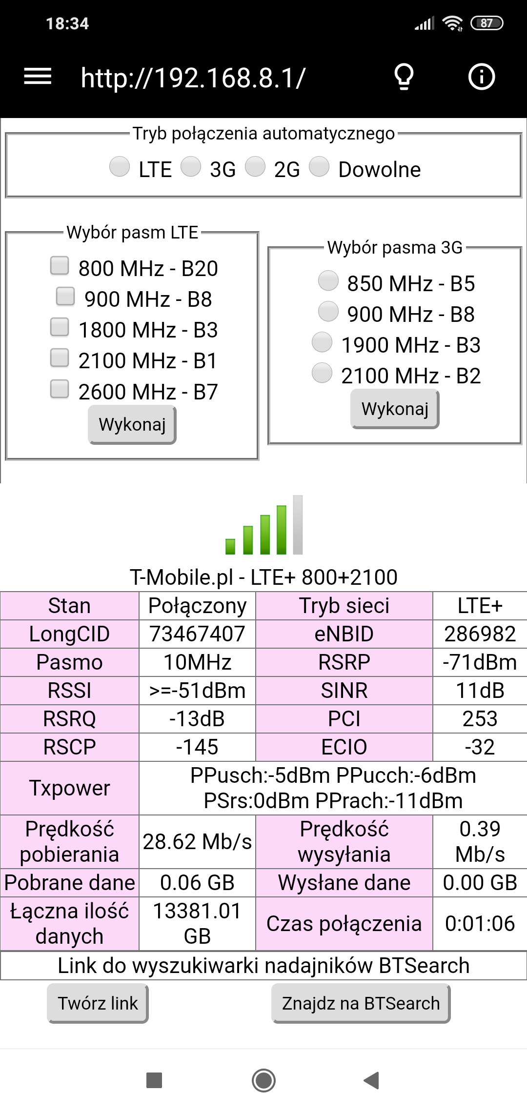

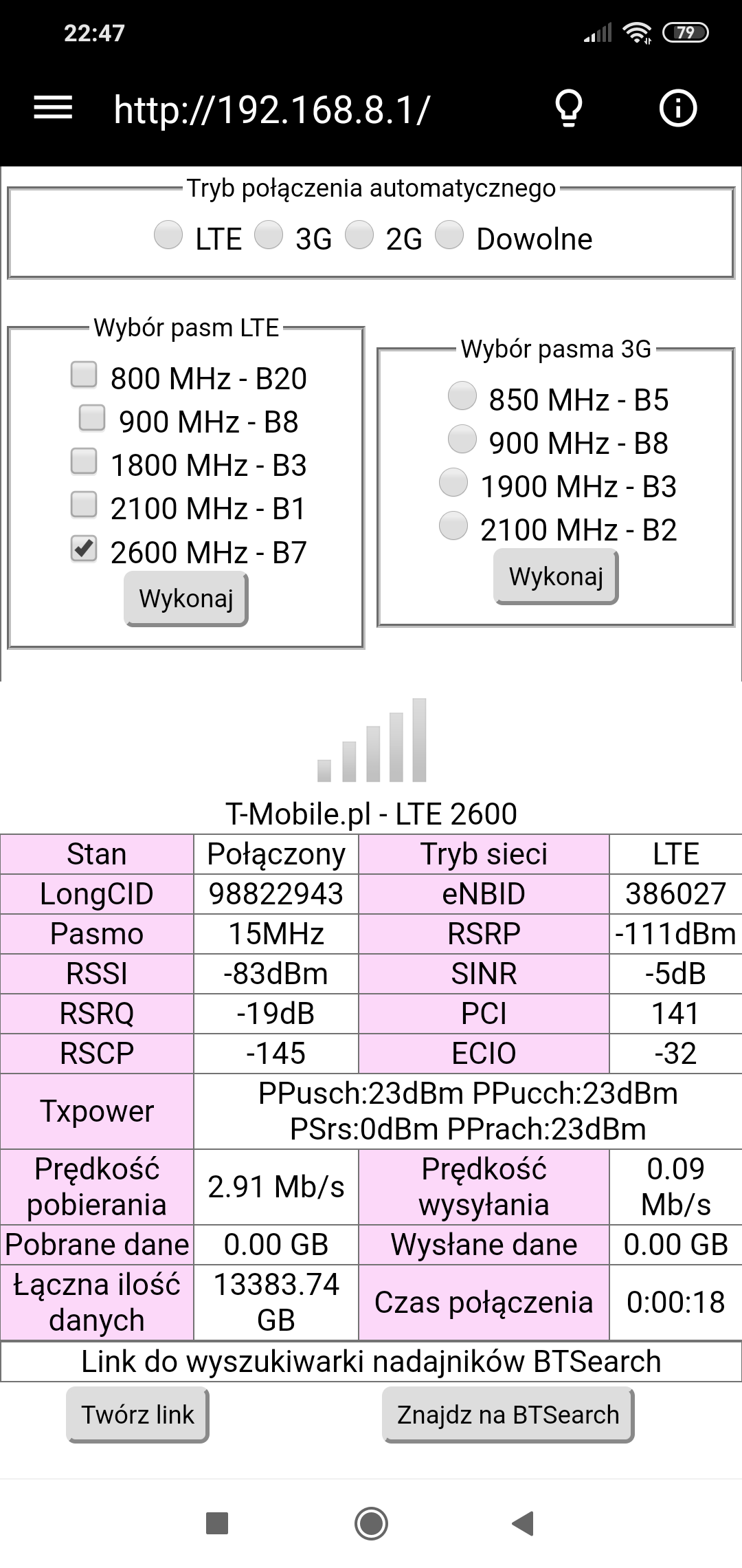

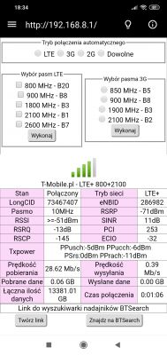

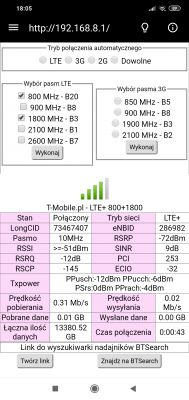

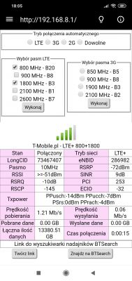

    W chwili obecnej prędkości pobierania są w miarę stabilne około 5-15mb/s
    Zrobiłem przed chwilą testy przy pełnym obciążeniu pobierania, przy agregacji i bez agregacji.
    Łapie też LTE 2600 ale z innego nadajnika oddalonego o kilka kilometrów.

    Teraz to jest 23 a internet LTE na poziomie 5Mb/s to kpina z klienta. sygnał na LTE1800/2100 OK ale pasma i tak zapchane. LTE2600 z Żeglarskiej, tam też LTE1800/LTE2100 i LTE800. Sprawdź jak działa wymuszenie agregacji LTE2600+1800 z niego, pokaż screena i speedtest. Test z B525 za oknem, wewnatrz na LTE2600 sygnał bardzo słaby. To raczej jedyna szansa na lepszy internet w T-Mobile.
