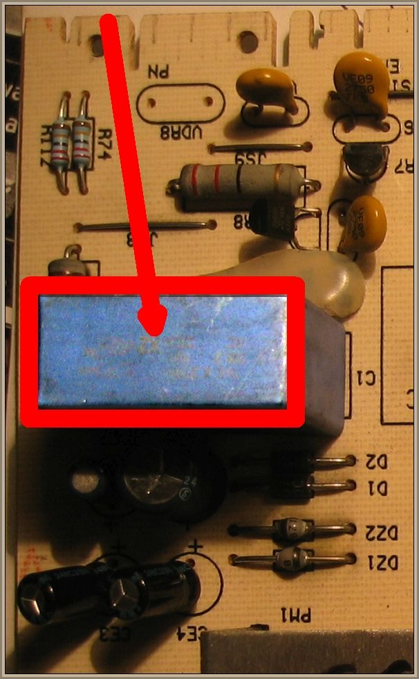

    Mam problem z 25 letnią pralką Candy CTD 105, tzn. wczoraj miała trudności z rozpoczęciem prania.
    Po wybraniu programu nie chciała wystartować, kontrolka prania się świeciła, nie zamykała blokady, gdy nacisnąłem i trzymałem przycisk reset przez kilka sekund to zaświeciło się stop dosłownie na jakieś 2 sekundy i zgasło.
    Co jakiś czas sprawdzałem czy się naprawiło i po jakiś 8 godzinach naprawiło się, blokuje drzwiczki i przechodzi poprawnie cykl prania, co może tutaj się psuć?

    >>21189654 Odczytaj jakie parametry na Twoim PCB ma ten kondensator i taki zakup, a to stanowi Twój problem (powodzenia) :)
    Płytka drukowana PCB z zaznaczonym kondensatorem.
  • #4 21189686
    grzesiek301
    Posty: 9
    TONI_2003 napisał:

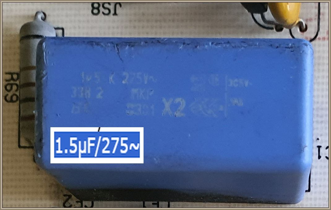

    Jeżeli będzie nieczytelne, to jest jakiś uśredniony zamiennik, który można tam użyć?
    Tak 1.5µF/275~
    Kondensator oznaczony jako 1.5µF/275V na płytce elektronicznej Candy CTD 105 - pralka czasem nie startuje, kontrolka prania świeci
    https://www.elektroda.pl/rtvforum/topic3061561.html#14883778
