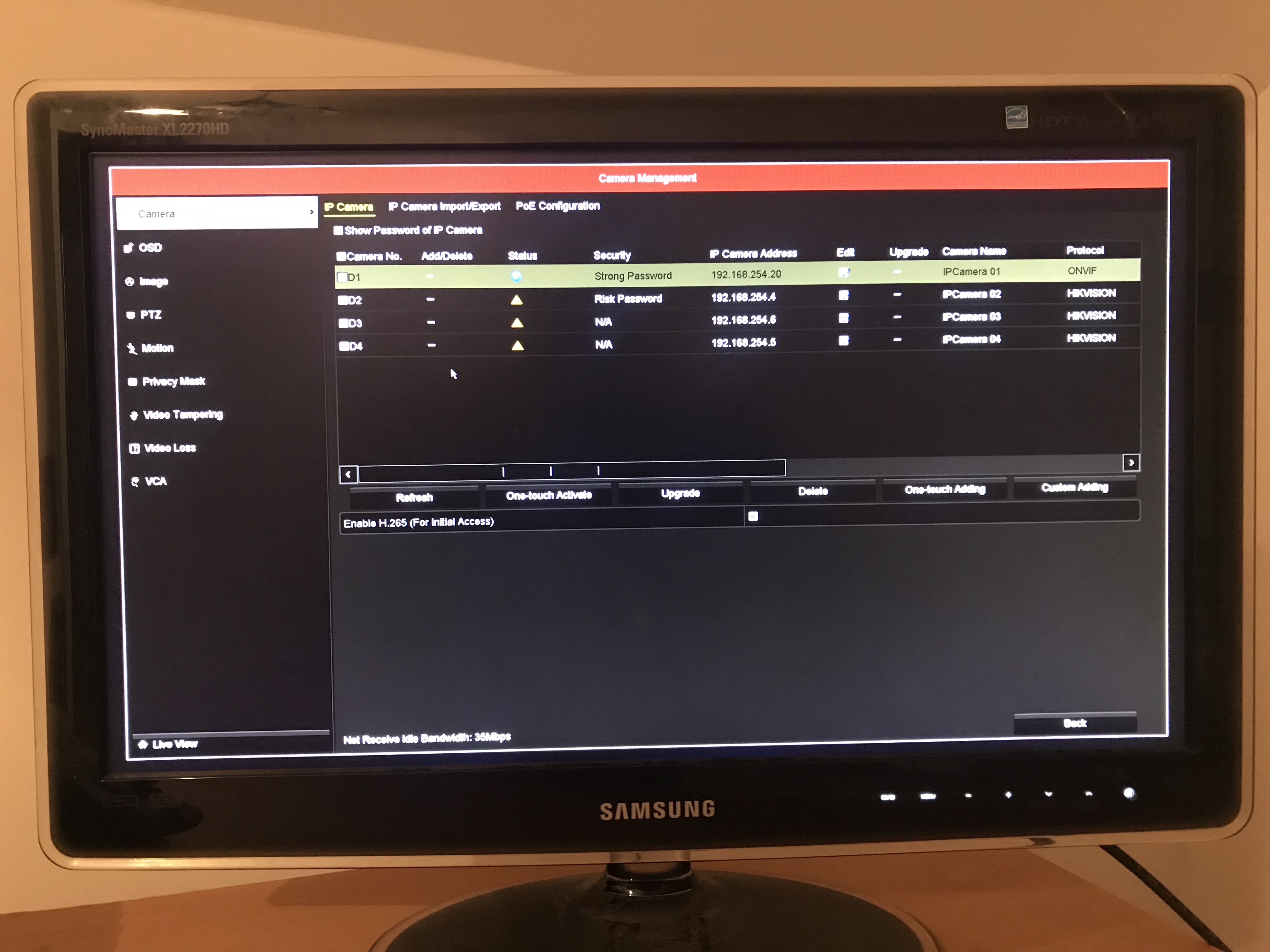

    Kliknij na Edit kamery 2 i wpisz jeszcze raz hasło. Co wyświetla po kliknięciu na trójkąt z wykrzyknikiem?

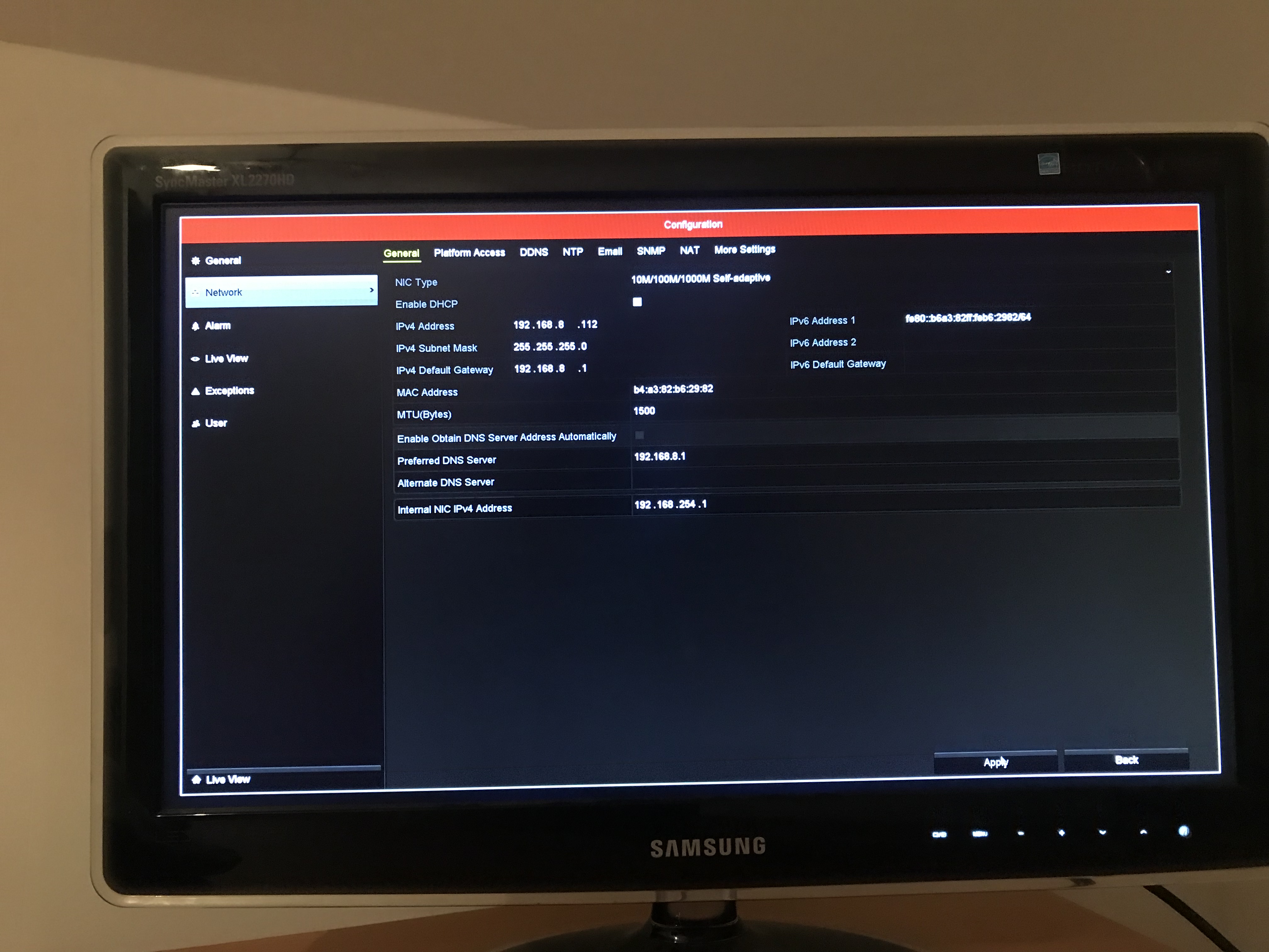

    tomrom1985 napisał:
    Czy ja dobrze widzę, że kamery i nvr pracują w różnych adresacjach LAN?
    Dobrzr widzidz, bo rejestrator na wbudowanego switcha PoE. Więc adres rejestratora w sieci LAN(domowej) to 192.168.8.112, a adres kamer "pod" rejestratorem to 192.168.254.X.
    Autorze tematu, wyrzuć z rejestratora kamery z adresacją 192.168.254.4, 254.5 i 254.6, i kliknij Refresh, powinna Ci się pojawić Twoja niedodana kamera po czym ją zaznacz i dodaj(login, hasło, port itp)
    Ewentualnie zaloguj się na kamerę, wejdź w jej ustawienia sieciowe, zmień adres na np 192.168.254.10 i spróbuj wtedy dodać.

    Niestety nie da sie usunąć kamer z rejestratora i zmieniłem ip na stronie hik kamery na 192.168.254.10 i wpisałem to w rejestratorze za kamere 2 i dalej nic .

    Jak się nie da? Zaznaczasz "ptaszkiem" trzy pozycje D2, D3 i D4 po czym klikasz "Delete" i usunięte.
    Miałeś wyszukać i dodać kamerę po zmienionym jej adresie IP, a nie wpisywać i zamieniać za kamerę nr 2.
    Ewentualnie wgraj nowsze oprogramowanie jeśli takowe jest do tego rejestratora spod marki Hikvision - bo to nie jest takowy rejestrator Hikvisiona.
    Nie da się usunąć predifiniowanych kamer jeśli NVR ma swój własny wbudowany switch. Można je tylko edytować.

    Po kliknięciu na trójkąt jest komunikat „the network is unreachable” siec jest nie osiągalna kupiłem rejestrator w angli i nie da się zmienić jezyka na polski

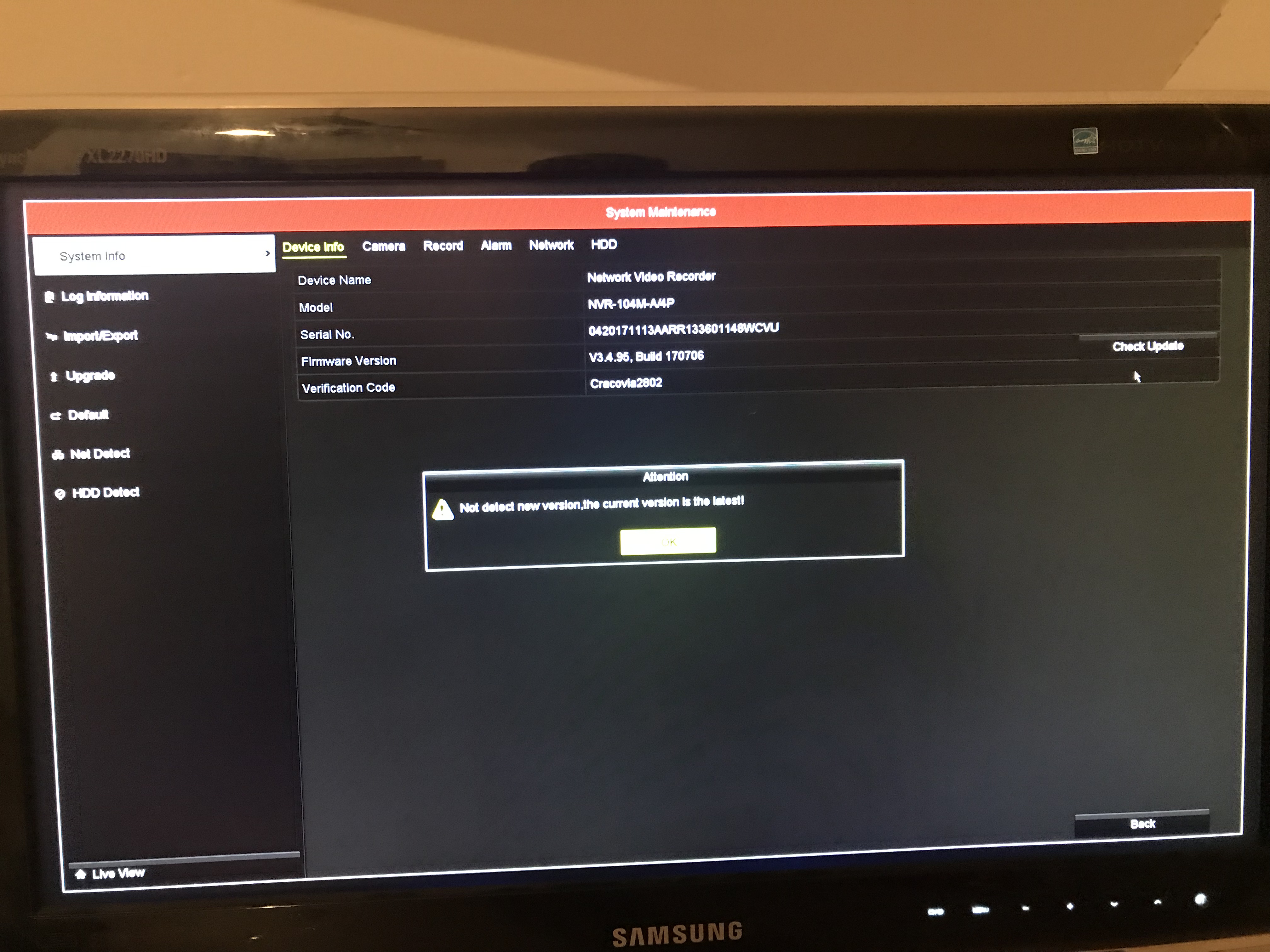

    W menu rejestratora masz wersję oprogramowania, wklej zdjęcie.
    Pomogłem? Kup mi kawę.
  • #12 17645340
    hugo2802
    Posty: 26
    Ocena: 2
    Na to wygląda że nie ma nowezej wersji .

    Tym się nie sugeruj, bo to nie jest jednoznaczne z tym, że nie ma nowszej wersji. Napisz do tego od kogo kupiłeś rejestrator z zapytaniem czy jest dostępna nowsza wersja.

    Mógłbyś kliknąć na ikonkę Edit przy kamerze i dać nam screena?

    Tu jest zrzut ekranu
