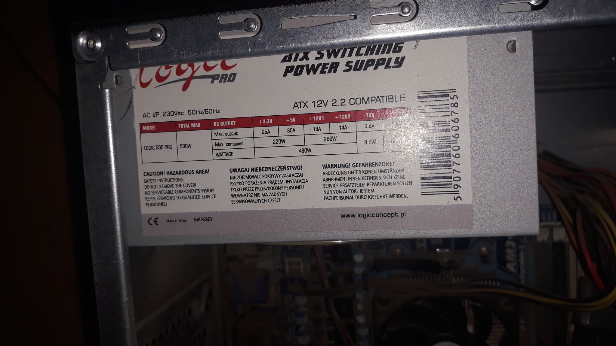

    ZASILACZ ATX SWITCHING POWER SUPPLY 500

    No name, kiepsko, nie wiadomo jakiej grubości ma żyły i jaką realną wydajność prądową na linii 12 V. Zadziałać pewnie zadziała ale gwarancji nikt nie da, nawet jak zadziała obserwowałbym czy kable się grzeją (a szczególnie same wtyczki, przejściówki też miewają średnią jakość złącz), jeśli tak, obowiązkowa wymiana na coś solidnego.

    Logic. Cóż-nie najlepiej, czarna lista. Po podłączeniu miernik, obciąż i miernik i sprawdzenie temperatury przewodów.

    I teraz pytanie czy to pójdzie na tym zasilaczu bo procesor bierze aż 125W. Jaki tani zasilacz musiałbym kupić żeby spać spokojnie(używany)? Oraz jak musiałbym zmierzyć zasilanie, mam rozumieć ze voltomierzem ale nie wiem w jaki sposób, oraz jak zmierzyć temperature kabli i wtyczek?

    Woltomierzem na wszystkich głównych liniach (może nie wyrabiać na 12V i tam będzie zaniżał, za to podbije na innych) a kable ręką. One mogą być ciepłe od powietrza w obudowie ale ich samoistne nagrzewanie, szczególnie w okolicach wtyczek, to bardzo zły znak.
