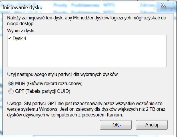

    Otóż, przez nieuwagę upadł mi na podłogę dysk zewnętrzny (1000GB, USB3) z wysokości ok. 50 cm... kiedy był on podłączony do laptopa (przez port USB2). Jednak w tym czasie na szczęście nie było transmisji danych.

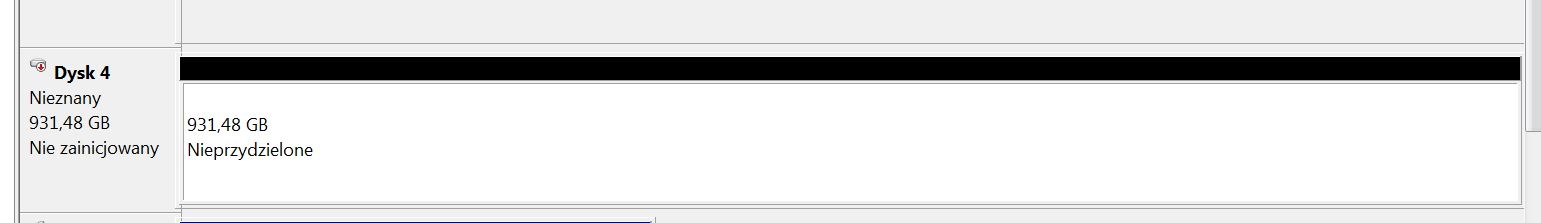

    No i teraz - dysk ten nie jest widoczny w Eksploratorze mojego Windows 7 - ale po otwarciu opcji zarządzania dyskami jest on pokazany jako dysk "nieznany, nie zainicjowany z nieprzydzielonym woluminem, tzn. tak jak na tym poniższym obrazku:
    Jak zainicjować dysk zewnętrzny 1000GB po upadku, aby odzyskać dane.
    Tutaj menedżer dysków wirtualnych zgłasza również błąd, że "Urządzenie nie jest gotowe".
    Zanim wejdzie się do opcji zarządzania dyskami pojawia się kreator inicjowania dysku z propozycją stylu partycji MBR..
    ...który jednak nie powoduje naprawy tego dysku, pomimo naciśnięcia w nim klawisza OK.

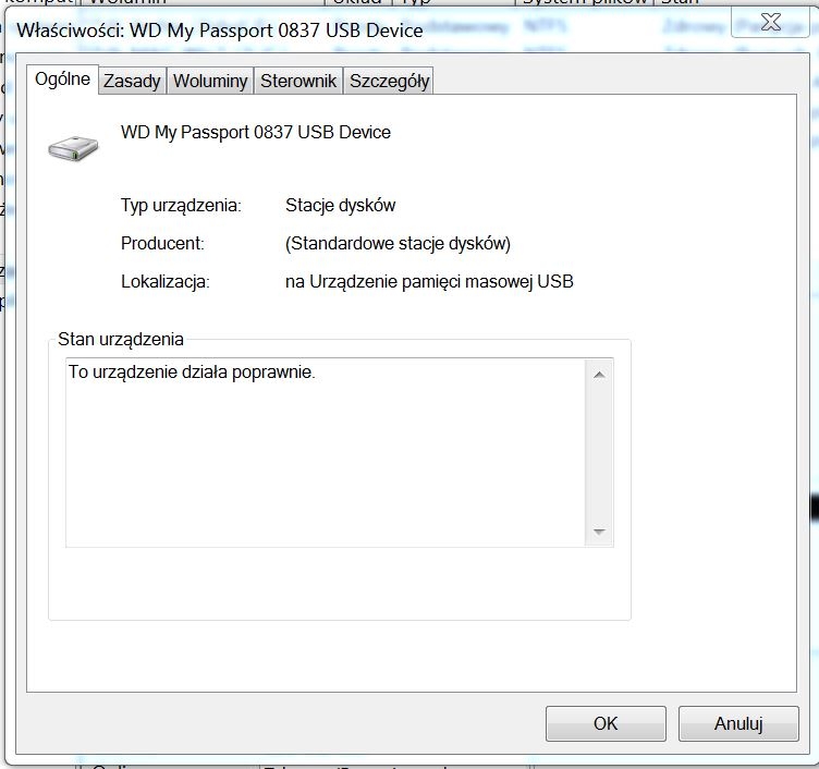

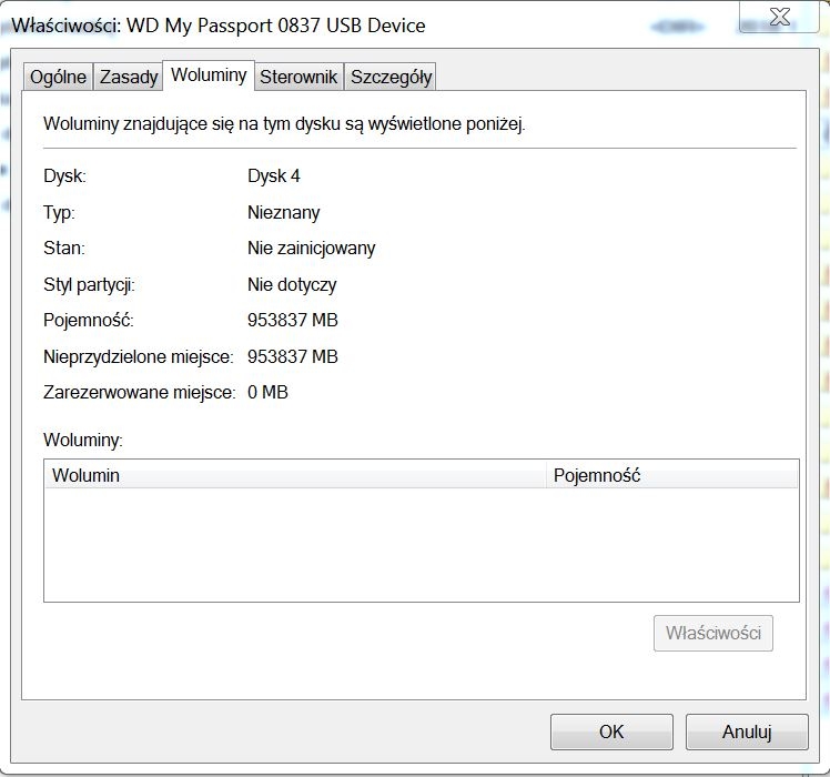

    Natomiast po wybraniu w opcji zarządzania dyskami funkcji "Właściwości dysku" (patrz poniższy obrazek)
    otrzymuje się meldunek, że "To urządzenia działa poprawnie"....
    ale nie są wyświetlane jego woluminy....

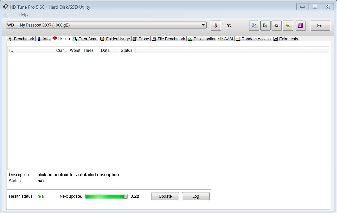

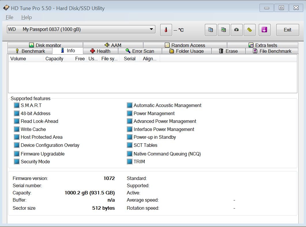

    Tutaj również bardzo martwi fakt, że ten dysk absolutnie nie jest widoczny w CrystalDiskInfo.
    Tylko w HD Tune Pro 5.50 widać, że jest widoczne jego wyszczególnienie w nagłówku
    i nic poza tym.

    Piszę ze starego telefonu i nie widzę screena z Zarządzania dyskami ale jeśli jest tam widoczna poprawnie jego pojemność to zobacz czy DMDE widzi jego pojemność i spróbuj wykonać kopię poesktorową. Nie inicjuj, nie formatuj. Skoro nie inicjuje pewnie poszedł początek dysku więc sugeruję zacząć od próby wykonania kopii wsteczmej, a potem odzyskiwanie z kopii. Jak to nie pomoże to już tylko serwis.

    Dysk ma hardware encryption jeśli dane są istotne to raczej pozostaje oddanie do DR. (Kopia po demontażu z obudowy nawet jeśli się uda to nie zda się na wiele.)

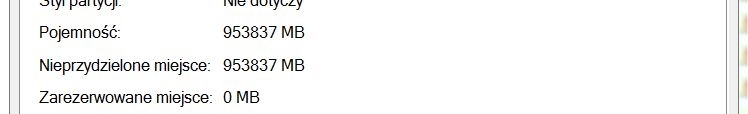

    Patrząc tu to pojemność jest widoczne -
    Jak jest widoczny w DMDE - bez żadnych testów, gdyż każde uruchomienie po upadku może nieść konsekwencje - w oknie partycje, aktualne partycjonowanie?

    W dysku po upadku niemal na pewno konieczna była ingerencja w podsystem mechaniczny - najczęściej konieczna jest wymiana głowic. W tym przypadku prawdopodobnie też - bo skoro DMDE zwracał same zera, to najprawdopodobniej obszar adresacji LBA w ogóle nie był czytany. Ewentualne uszkodzenie SA, chooć bardzo prawdopodobne, to moim zdaniem raczej miało charakter wtórny w stosunku do uszkodzenia mechanicznego. Tak, czy inaczej podejrzewam, że głównym powodem niepowodzenia był brak umiejętności i adekwatnych narzędzi po stronie serwisu, który się tego podjął. Z drugiej strony jeśli gwarancja na dysk była ważniejsza od danych, to i tak nie było sensu iść z tym do firm na poważnie zajmujących się odzyskiwaniem danych.
