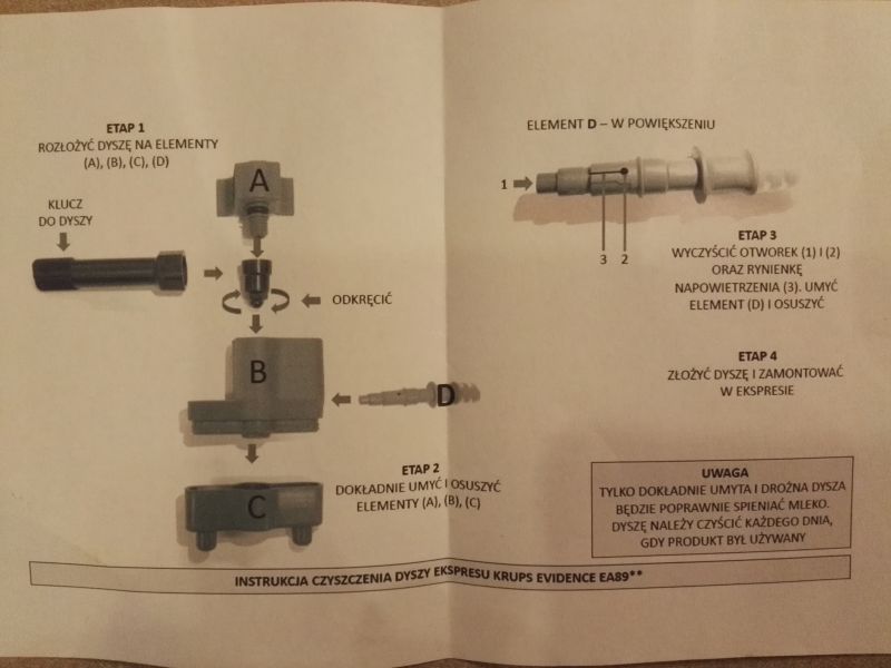

    Po 2 dniach użytkowania ekspres przestał spieniać mleko, tzn. spienia, ale bardzo mało, leci przy tym dużo pary. Został przeczyszczony na wszystkie sposoby i nic.
    Czy konieczny jest serwis?

    Witam, króciec który wsadzasz w dozownik wkładasz do samego końca? Jest to ważne, drugi koniec do mleka (i czy jest mleko), może i banalna odpowiedź, ale nie kiedy to warto sprawdzić, rozebrałeś całą przednią głowiczkę na 3 części? wyczyściłeś? Pozdrawiam.

    Polecam wyczyścić dokładnie maleńką rynienkę w rurce do spieniania, która bezpośrednio odpowiada za jakość spienianego mleka.

    Niestety, czyszczenie wszystkich opisanych miejsc nie przyniosło poprawy. Ekspres zasysał mleko jak szalony, ale nie spieniał. Jednak jedna rzecz z powyższego postu zwróciła moją uwagę: "rynienka napowietrzania". Skąd ta rynienka pobiera powietrze? Element B posiada jeszcze jeden kanał z przewężeniem na końcu do zasysania powietrza i w moim przypadku to przewężenie było zatkane. Po oczyszczeniu spienianie powróciło. Instrukcja na ten temat milczy.

    To może mi uda się pomóc użytkownikom tego ekspresu. Podobnie jak wam po pewnym czasie użytkowania ekspres przestał mi spieniać mleko. Do spieniania mleka potrzebne są trzy rzeczy: mleko, powietrze i para pod odpowiednim ciśnieniem. Gdy to ciśnienie spadnie to mleko nie uzyska ciśnienia potrzebnego do spieniania. Pomimo że będziecie widzieli lecącą parę, to będzie ona miała niższe ciśnienie niż potrzebne do spieniania. Można to naprawić w prosty sposób. W pojemniku na wodę z tyłu ekspresu rozrobić odkamieniacz w bardzo gorącej wodzie. Osobiście preferuję 80 st C. W ekspresję nastawić zrobienie samego spienionego mleka i wydłużyć czas na 60 sekund. Nie podłączać przy tym rurki do mleka. Pi przeleceniu pary przez 60 sekund odczekać 5 minut i znowu powtórzyć czynność. Tak kilka razy. W ten sposób dacie czas na usunięcie kamienia w całym systemie wytwarzania pary. Dlaczego to pomaga? System spieniania mleka na wlocie zachodzi kamieniem ( nie macie do niego dostępu ) pomniejszajac tym samym przepustowość. Mniej pary w jednostce czasu w systemie pary przy takim samym wylocie oznacza spadek ciśnienia co uniemożliwia spienienie mleka pomimo że samą parę na wylocie widzicie. Dajcie znać czy pomogło :)

    Mój ekspress również przestał spieniać mleko - przeprowadziłam "operację "wg wskazówek Tomka i rzeczywiście miał rację:) wszystko wróciło do normy:) mleko spienią wyśmienicie:) dziękuję za radę i polecam przy problemach z mlekiem;)
