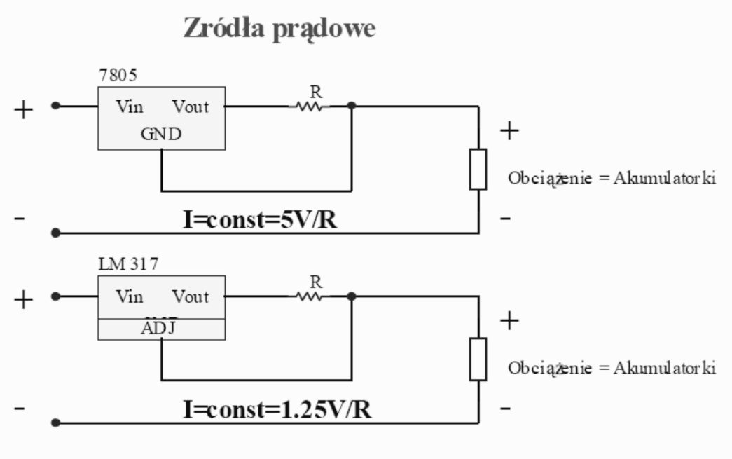

  • #13 1789933
    raf1al
    Posty: 234
    Pomógł: 9
    Ocena: 10
    Proste źródło prądowe :D
    R - zależnie od potrzeb dla 170 mA i 7805 = 30Ω/1W
    ..::Pozdrawiam::..
