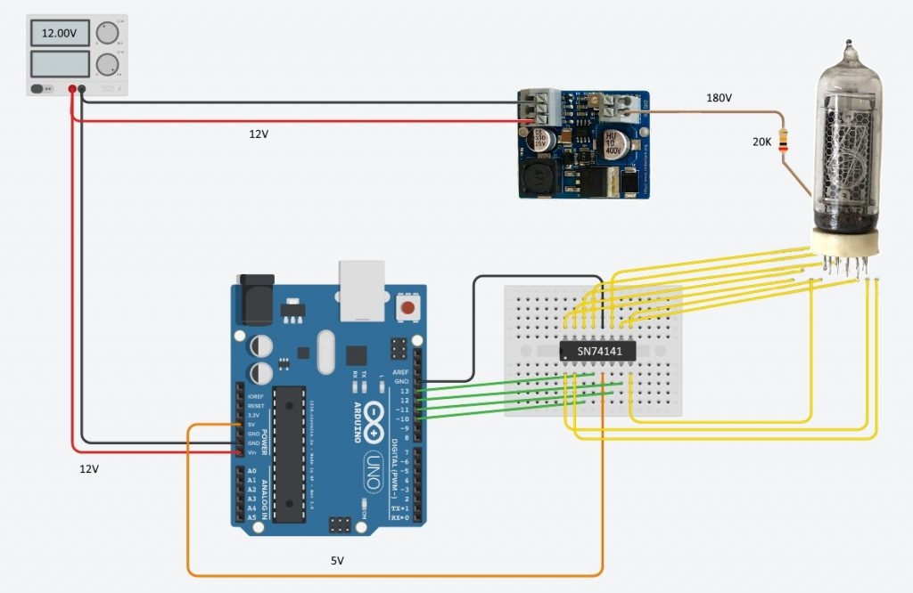

    Chciałbym zbudować prosty odtwarzacz mp3 oparty o mikrokontroler arduino uno który będzie odtwarzał muzykę z karty i "wysyłał" dźwięk do wzmacniacza uruchamianego przez przekaźnik gdy arduino jest włączone. Jako wyświetlacz chcę zastosować 4 lampy nixe i tu zaczynają się schody znalazłem schemat sterowania lampą (nie wiem czy dobry) ale on zużywa aż 4 wyjścia arduino przez co uniemożliwia podłączenie cokolwiek innego i tu mam prośbę czy ktoś pomoże mi aby zmniejszyć ilość wyprowadzeń do sterowania wyświetlaczem. Arduino Uno jako odtwarzacz MP3 z lampami nixie - jak zmniejszyć wyprowadzenia? Arduino Uno jako odtwarzacz MP3 z lampami nixie - jak zmniejszyć wyprowadzenia?

    Wyjść cyfrowych masz 14, zużywasz 4 (a do 4 lamp tak naprawdę 8), zostaje jeszcze 6.

    Jest jeszcze coś takiego jak PCF8574, który jest 8 bitowym portem równoległym sterowanym poprzez magistralę I2C, można spróbować go wykorzystać - zużyjemy wówczas tylko 2 wyprowadzenia. Inną opcją jest wykorzystanie rejestru przesuwnego 74164.
    Tyle że to niestety wymaga sporej komplikacji programowej i może się okazać kompletnie bezsensowne, albo wręcz niemożliwe do realizacji.

    A ten schemat co wstawiłem jest poprawny?

    To nie jest żaden schemat. To jest rysunek i tak właściwie to niewiele z niego wynika.
    Poza tym dotyczy on jednej lampy, a nie 4. 4 lampy trzeba rozwiązać zupełnie inaczej.

    A jakby wyglądał schemat podłączenia 4 lamp do arduino w oparciu o ten układ co na rysunku?

    Z podłączeniem 4 lamp będzie trochę zabawy, bo trzeba je jakoś multipleksować.
    Podstawowe pytanie jest następujące - czy Ty w ogóle będziesz w stanie napisać program sterujący, czy to tak na zasadzie "mam pomysła" i nic więcej z tego nie wynika?
    Wiesz, problem w tym że nie ma sensu kombinować, rysować schematów jeśli ma się zaraz okazać że i tak nic z tego, bo nie będziesz w stanie napisać programu.

    Raczej to rozwiąże przez atmega328 która przez piny analogowe będzie odbierać jaką cyfrę wyświetlić. To tylko ostatnie pytanie czy ten rysunek jest poprawny?
    To ja już kompletnie nie rozumiem co Ty chcesz na tych wyświetlaczach wyświetlać.
    Może i jest poprawny ale dla Arduino, nie dla Atmegi328...
    Dla mnie to on i dla Arduino jest nic nie warty, chociażby dlatego że nie wiadomo jakiej lampy Nixie dotyczy i jak należy ją podłączyć z 74141.
    Mam wrażenie, że Ty jednak jedynie "masz pomysła" i na tym etapie się całe przedsięwzięcie zakończy.
    Myślę że powinieneś zacząć od zrozumienia strony elektronicznej (w tym budowy mikrokontrolera Atmega 328 oraz podstaw techniki cyfrowej), potem wiele kwestii stanie się dla Ciebie jasnych i pewnie łatwiej będzie dogadać.
