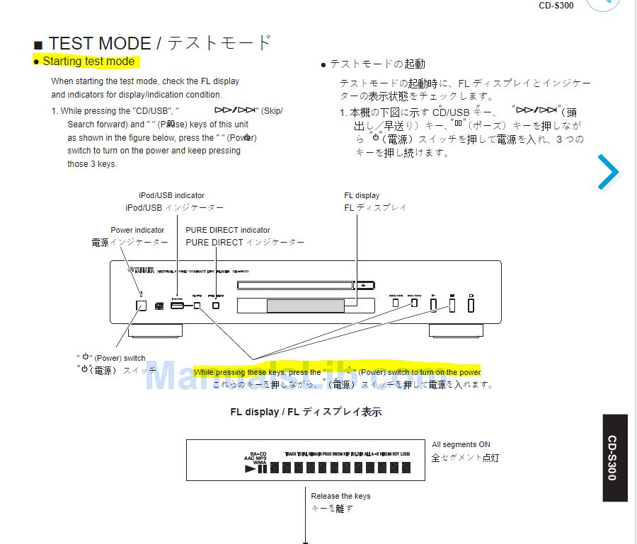

    udało mi się wejść w tryb Factory.
    Wyskakują nastepujące błędy:
    C1 ERR - 7345 7346 7347 7349 i 7350
    oraz
    C2 ERR 7350

    Działa !
    Rzeczywiście po Factory już nie gaśnie, sprawdzę jeszcze raz na zimno.
    Teraz biorę się za wzmacniacz Yamaha R-S300 który ma tą samą funkcję wygaszania wyświetlacza prawdopodobnie...

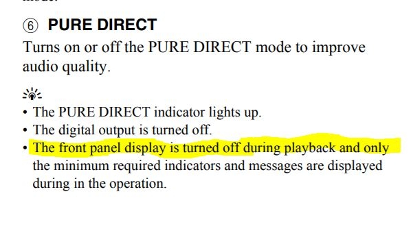

    I jeszcze test mode
    • Yamaha CD S300 - Po wciśnięciu Play gaśnie wyświetlacz 300b.JPG (91.76 KB) Musisz być zalogowany, aby pobrać ten załącznik.

    Hmmmm.
    Wszystkiemu był winien klawisz Pure Direct.... Po wciśnięciu tego klawisza powodowało to wygaszanie wyświetlacza...
    Wszystko ok, ze wzmacniaczem też.
