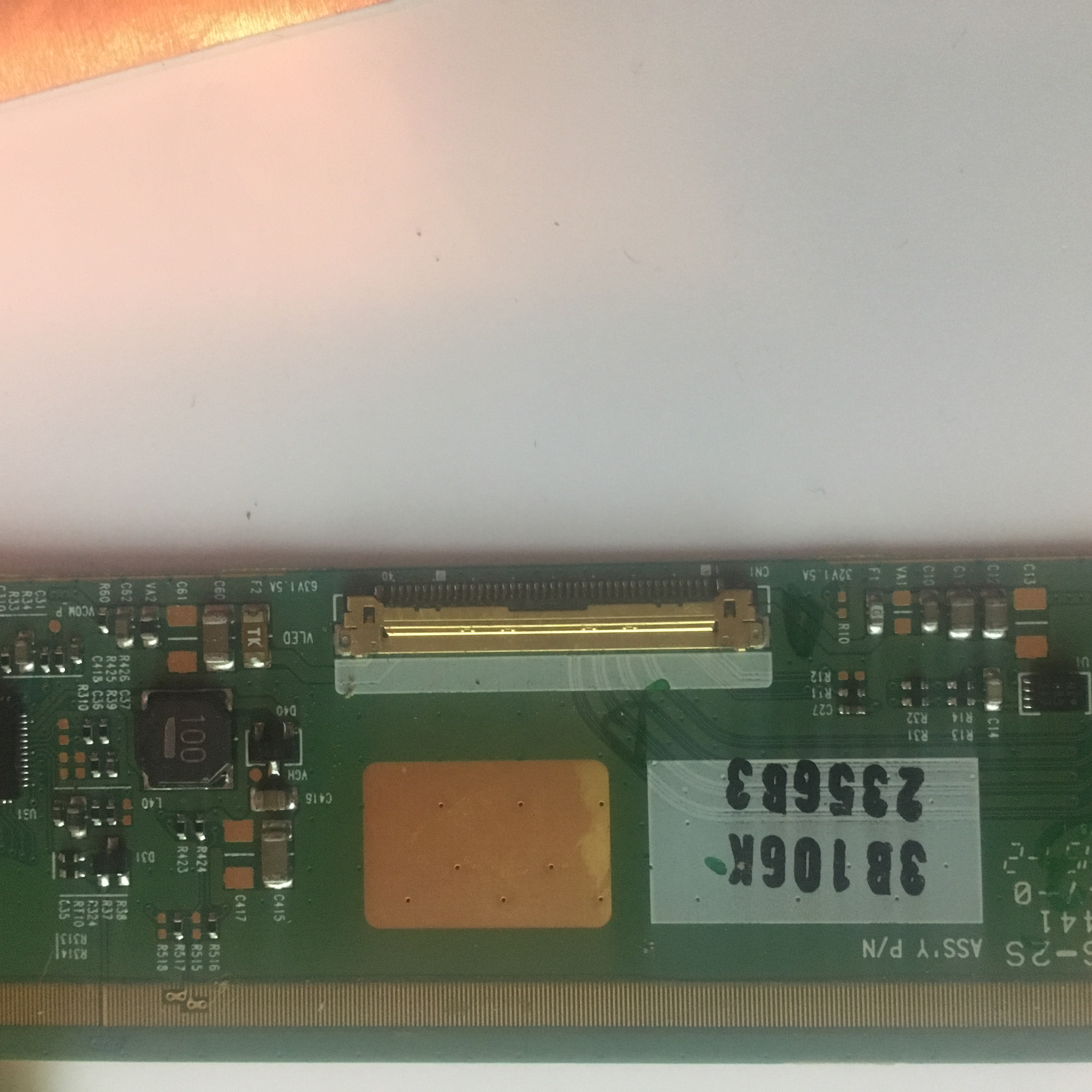

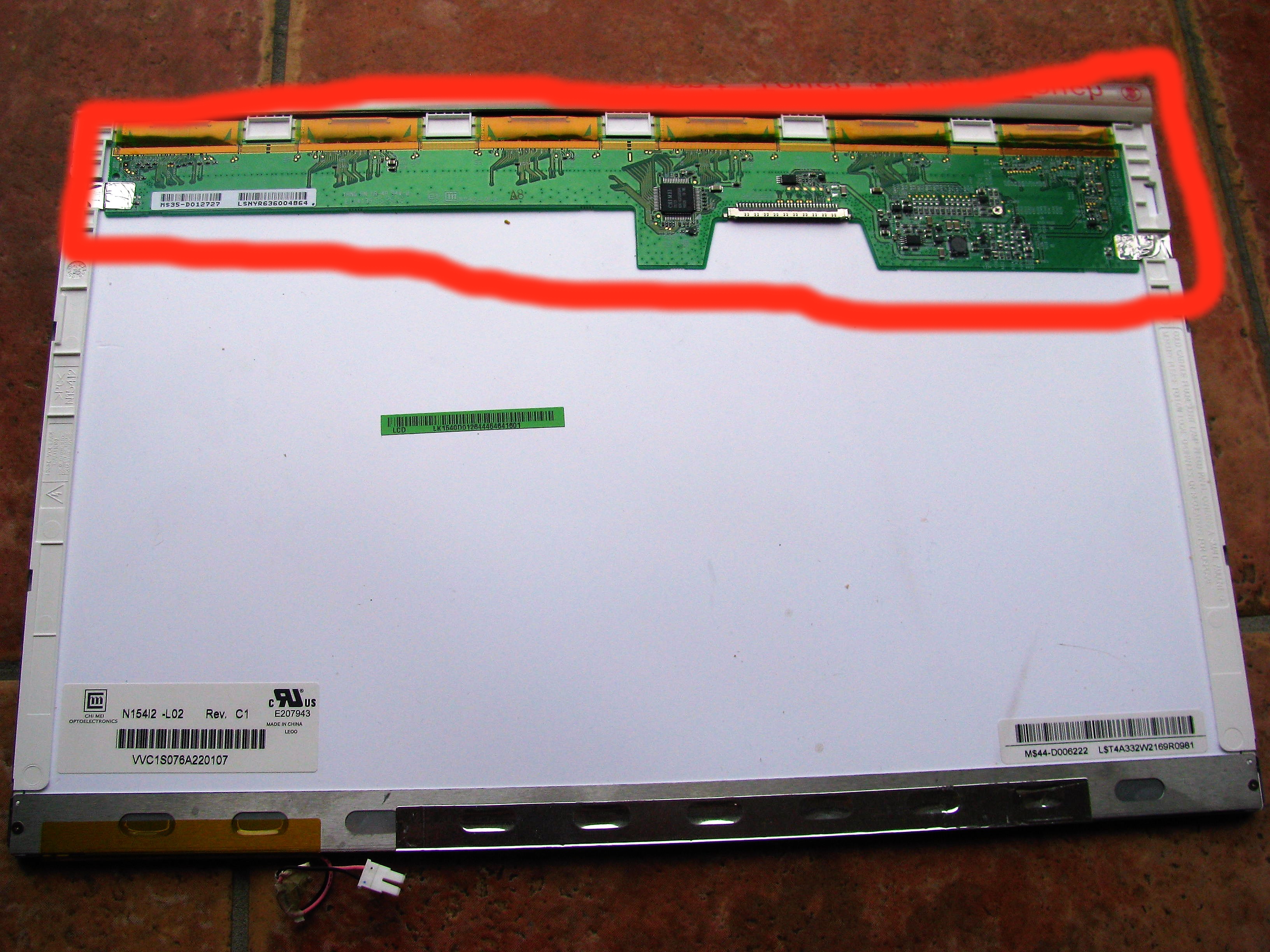

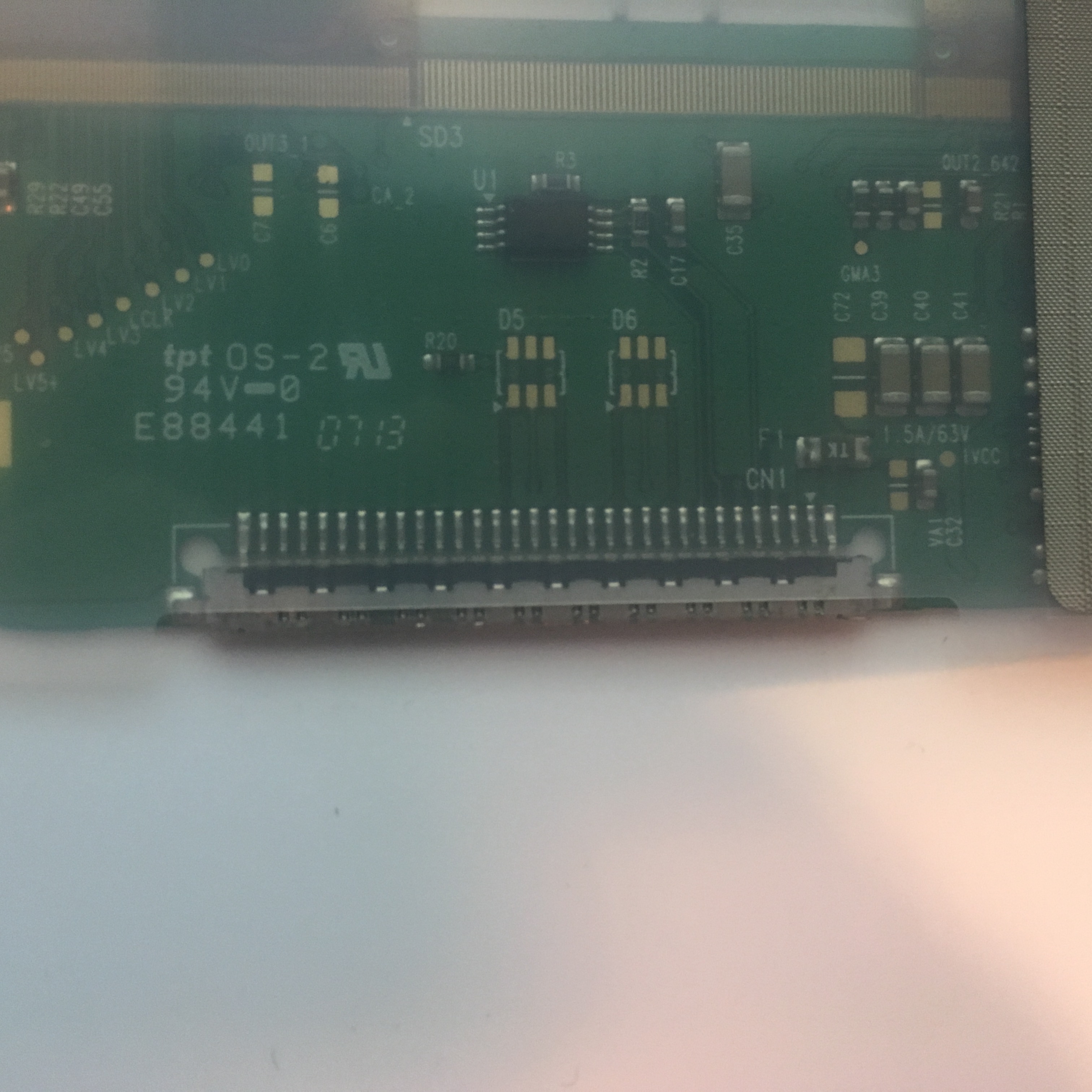

    Witam. Mam pytanie. Jak fachowo nazywa się ten element i czy mogę go zmienić*wymienić ?
    Samsung n-r540 - Nazwa i wymiana elementu obok matrycy

    Płytka to jest LCD driver a taśmy odchodzące od niej do samej matrycy to COF/TAB.
    Da się go wymienić ale bez odpowiednich narzędzi samemu nie dasz rady, poza tym może to być nieopłacalne.
    A w czym masz problem?

    Kupiłem matrycę ale posiada 30 pinów. A popsuta ma 20 pinów. I chciałem to jakoś zamienić.

    Sam na pewno nie dasz rady, poza tym w tym laptopie chyba nie występowały matryce 20-pinowe. Daj zdjęcia oznaczeń laptopa bądź oryginalnej matrycy.

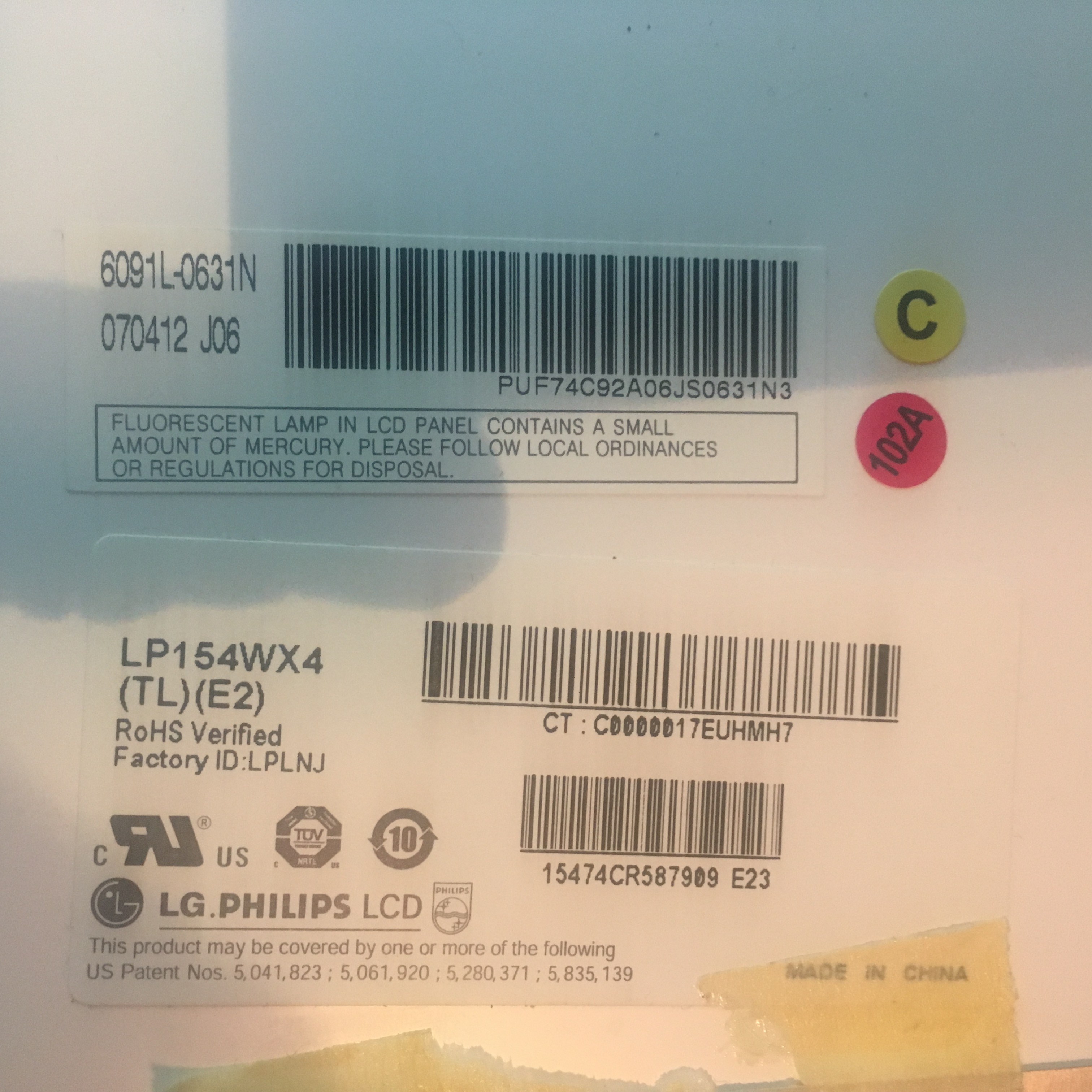

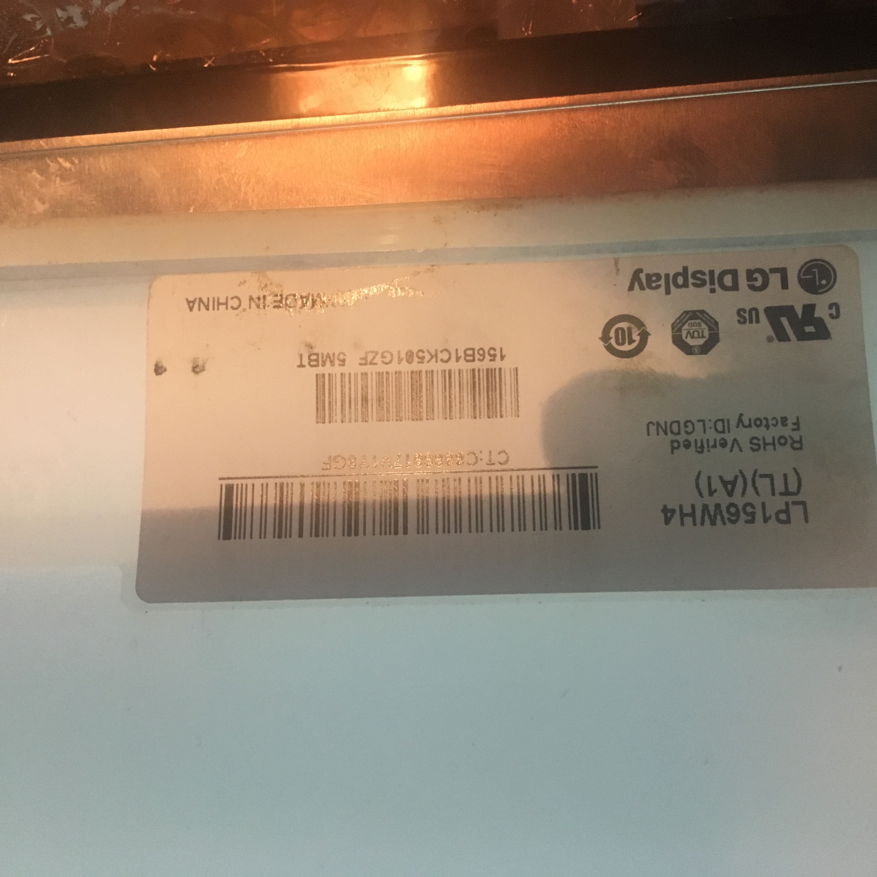

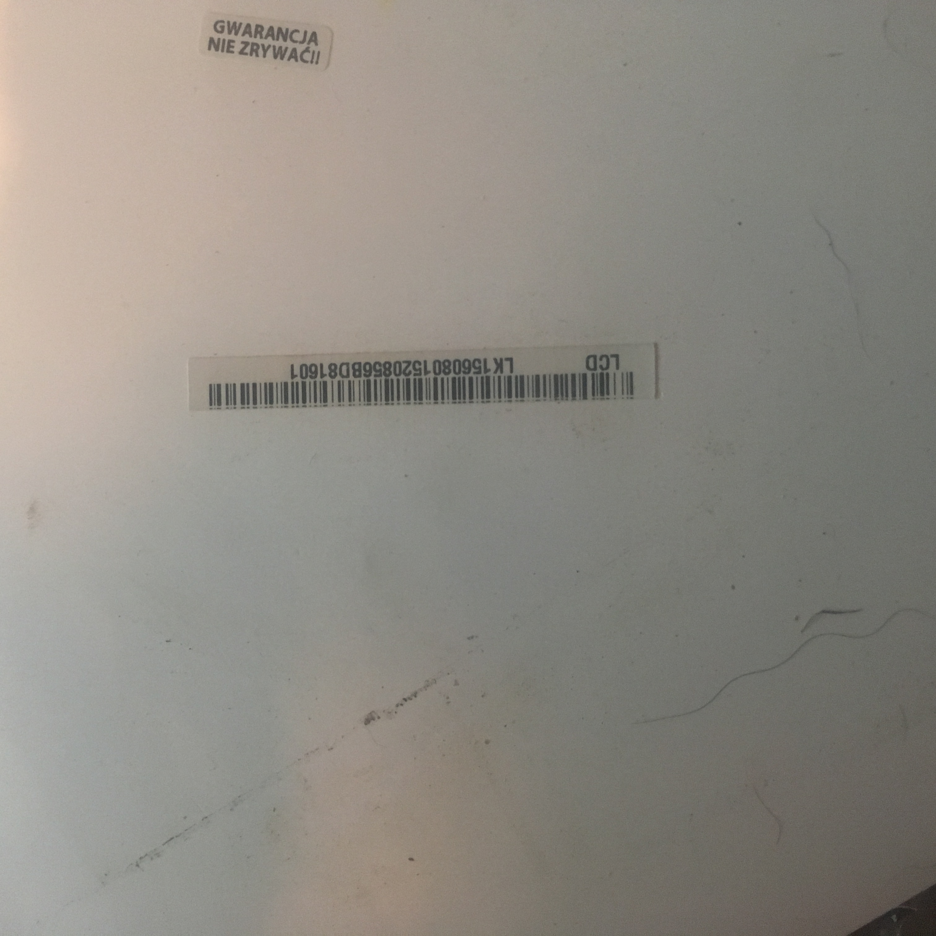

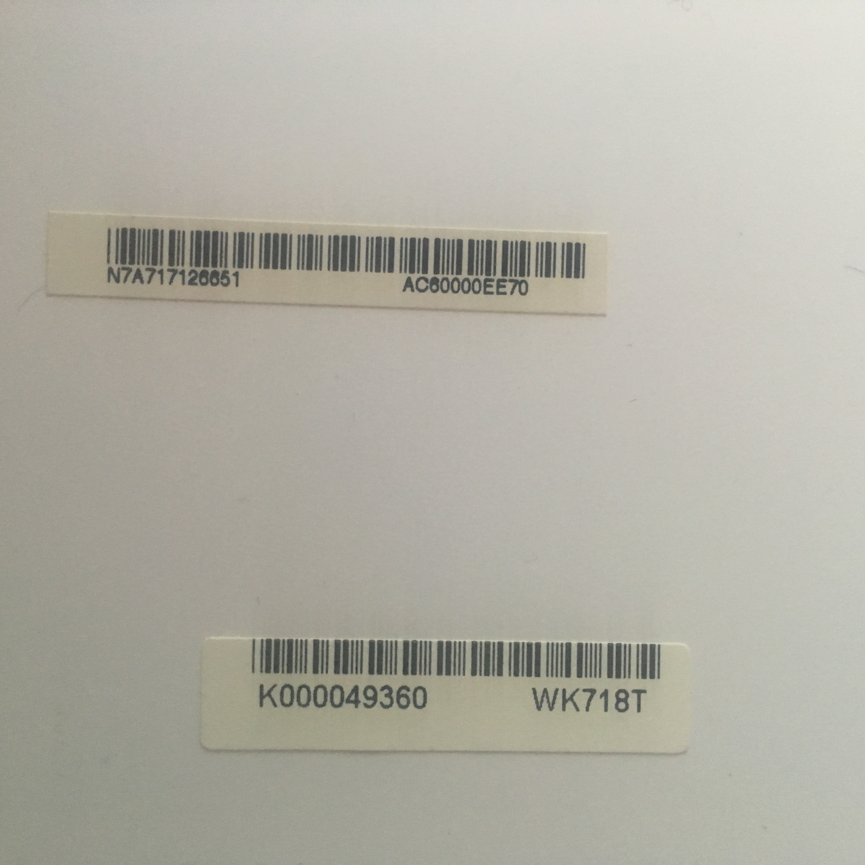

    Zakupiona matryca :
    Uszkodzona matryca:

    Stara matryca jest 40-pinowa, nawet na zdjęciu widać numery pinów. Pozostaje ci tylko kupienie drugiej matrycy.
    Musisz szukać dokładnie takiej matrycy:
    https://matryce.eu/pl/p/Matryca-15%2C6-LP156WH4TLA1-LP156WH4-TLA1-HD-LG/2130
    Nie jestem pewien czy te końcowe oznaczenia (TLA1) mają jakieś większe znaczenia ale chyba miały różne chipsety u jednych Lg u innych Philips i może być problem z kompatybilnością wiec lepiej nie ryzykować.

    Zdecydowano się na kupno nowej Matrycy.
