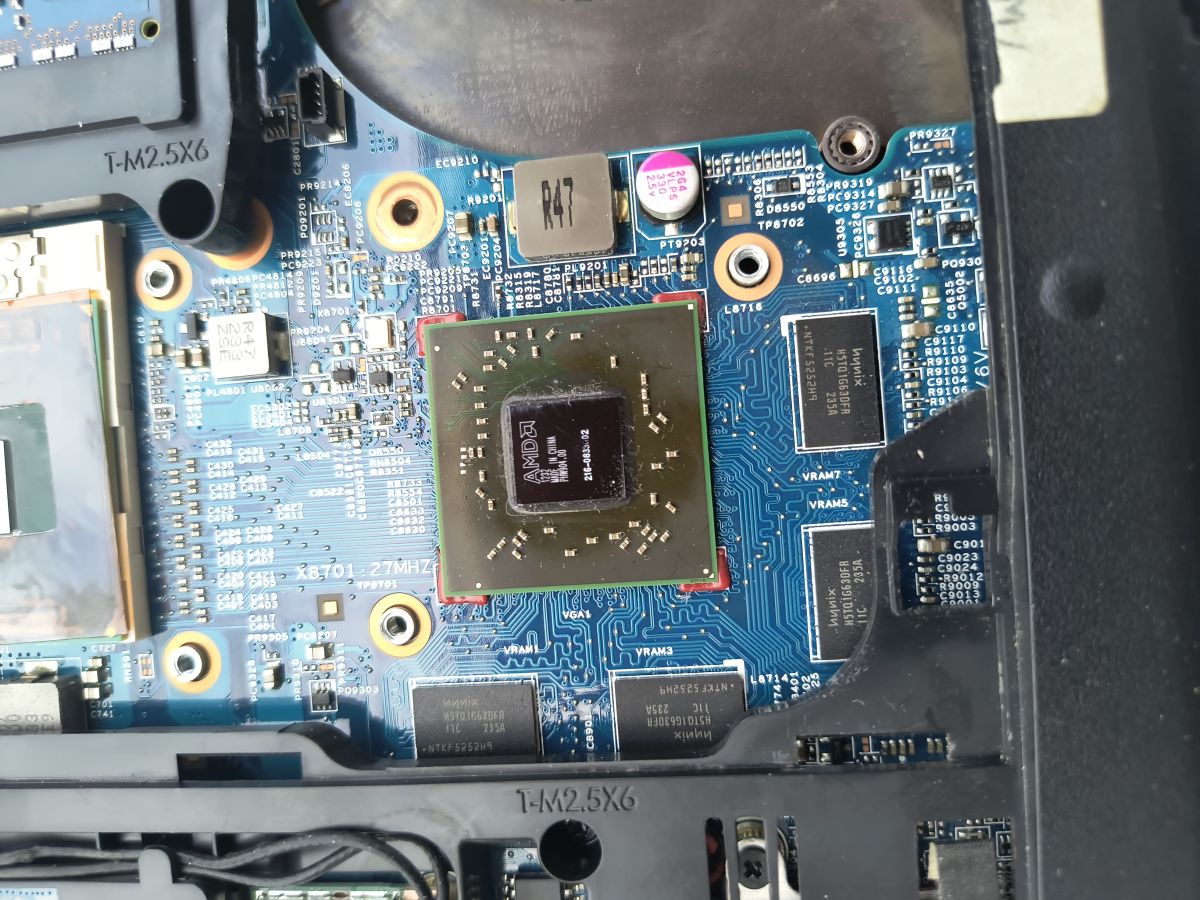

    Laptop dwukrotnie uruchomił się prawidłowo. Pierwszy raz wczoraj na ok. pół godziny na ekranie instalowania systemu Windows. Instalacja doszła do ok 50% i wyłączył się. Drugi raz dzisiaj: system zainstalował się, aktualizacje również, ale po ok. godzinie wyłączył się. Po próbie włączenia objawy takie jak w poście #1. Przypuszczam, że jest gdzieś zimny lut.
    Jutro będę próbował zastosować porady @lisek. Laptop posiada dodatkową grafikę AMD Radeon HD 7650M.

    Dziękuję @lisek za cenne rady. Jeszcze zapytam, jak grzać Hot air-em grafikę, aby nie uszkodzić elementów smd znajdujących się obok i jaką ustawić temperaturę oraz czas? Na grafice zastosowałem termopad o grubości 1 mm.
    Zbliżenie na układ AMD GPU na płycie głównej laptopa z widocznymi elementami SMD.
  • #12 21770914
    lisek
    Serwisant RTV
    Posty: 39796
    Pomógł: 6324
    Ocena: 6829
    Hot -air , 180- 200 st.C , grzej z 20s (max)
    Obłóz chip grafiki dookoła folią Al (okienko na chip) , aby grzać tylko chip

    Podgrzałem. Wymieniłem baterię cmos, bo miała napięcie 2,9 V, a po obciążeniu opornikiem 15 kΩ 1,81 V.
    Po włączeniu laptopa stan bez zmian. Córka kupiła nowego laptopa, więc dalsze pomiary na płycie odłożyłem na później, z powodu innych pilnych zajęć.
