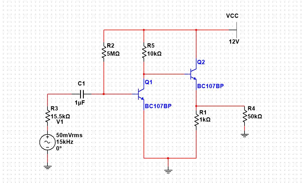

Witam, na poniższym zdjęciu zaprezentowany jest układ, który przedstawia dwustopniowy wzmacniacz z tranzystorami w konfiguracji wspólny emiter + wspólny kolektor.
Potrzebuję obliczyć rezystancję wejściową i wyjściową tego wzmacniacza. Jeśli chodzi o rezystancję wejściową to próbowałem ją wyliczyć i wedle tych wyliczeń wynosi w przybliżeniu 15.5kohm'a.

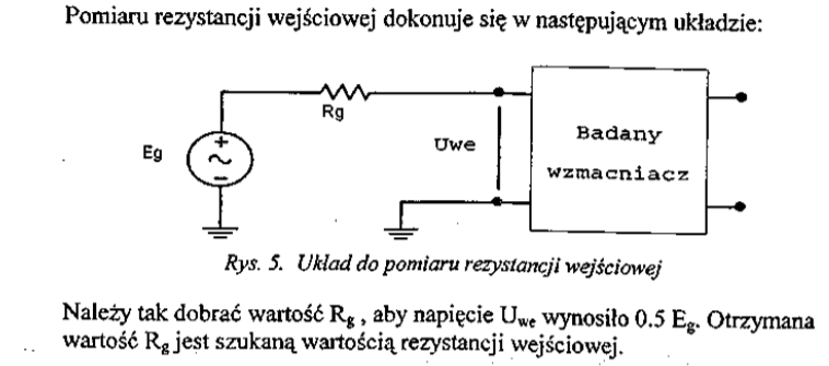

Do moich wyliczeń rezystancji wejściowej skorzystałem z:

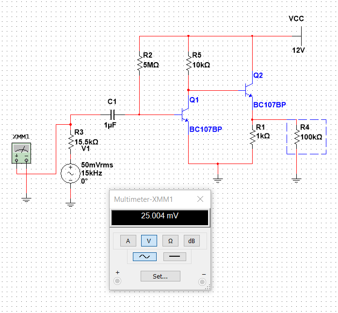

Zdjęcie prezentujące, że dla Eg równego 50mV napięcie równe jest 25mV, gdy Rg jest równe 15.5kohm'a.

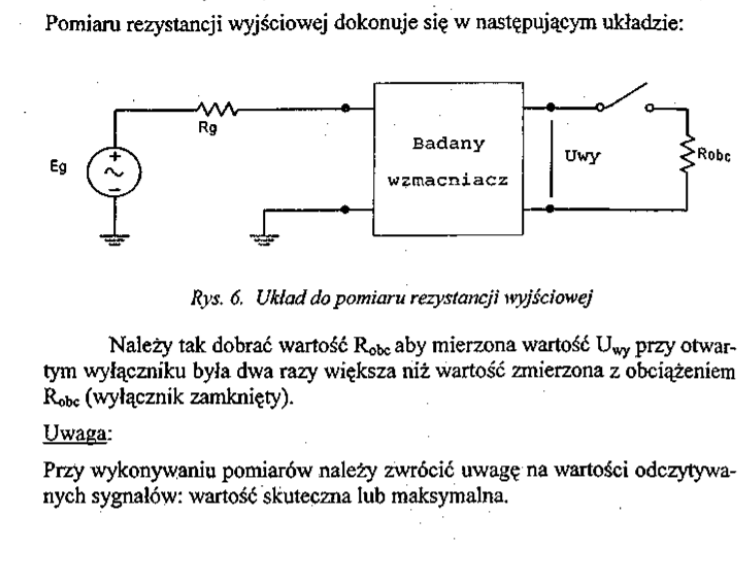

Oprócz tego, że nie wiem czy dobrze obliczyłem wartość rezystancji wejściowej to mam nie mały problem z pomiarem rezystancji wyjściowej tego wzmacniacza. W tym celu chciałem skorzystać z poniższej instrukcji ogólnej, której jednak nie potrafię przełożyć na swój przykład.
Bardzo proszę o wskazówkę czy dobrze określiłem wartość rezystancji wejściowej oraz o informację gdzie powinienem podłączyć to dodatkowe obciążenie na przełączniku, żeby można było dokonać pomiarów.

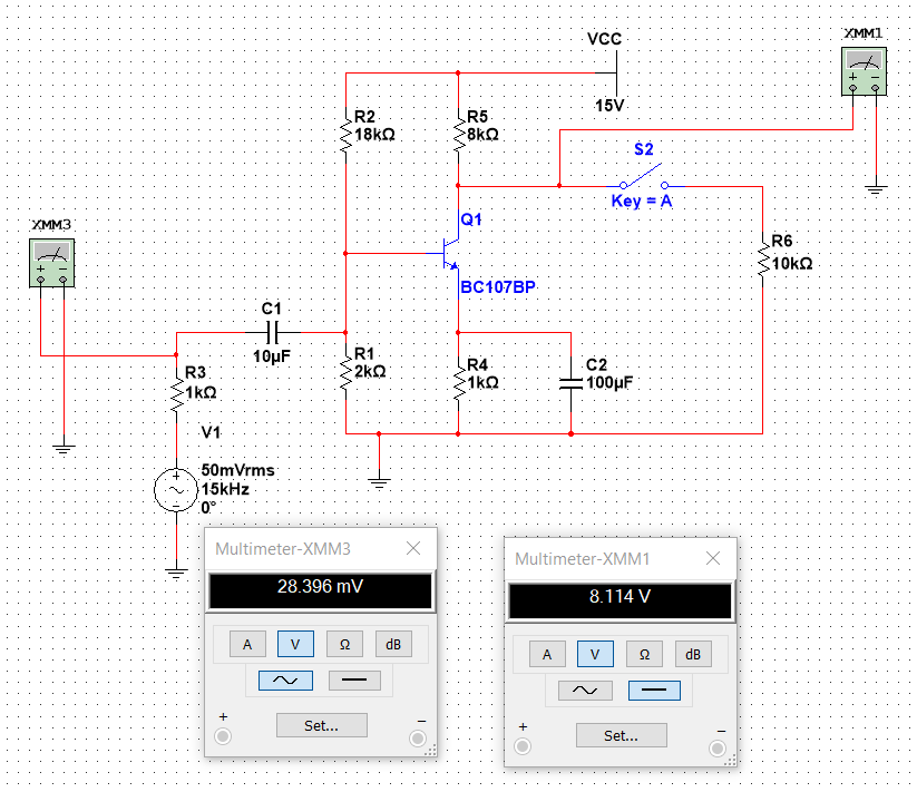

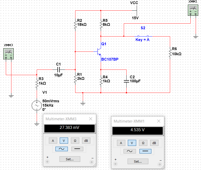

Załączam również zdjęcia innego schematu wzmacniacza tym razem z jednym tranzystorem bipolarnym. Zdjęcia prezentują pomiar napięcia dla odpowiednio przełącznika otwartego oraz zamkniętego. W układzie tym według moich wyliczeń rezystancja wejściowa wynosi 1kohm, natomiast wyjściowa 10kohm.
Proszę o informację czy stosowane metody i wyniki są poprawne. Za każdą odpowiedź z góry bardzo dziękuję.
