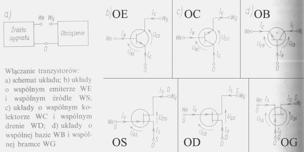

    Układ Wspólnego Kolektora, bywa nazywany wtórnikiem emiterowym(napięciowym).
    Nazwa OC(w odniesieniu do schematu z Wikipedii) wydaje się bez sensu(bo wspólna dla wejścia i wyjścia jest w praktyce masa współpracujących ze sobą urządzeń, czy stopni, a nie plus zasilania jednego z nich).
    W układach OE i OC na tranzystorach npn, sygnał wejściowy podaje się dokładnie tak samo(właśnie między emiter i bazę). Tylko inaczej się go odbiera.
    Klasycznie różnica między układami OE i OC jest pokazana tutaj(i jest oczywista):
