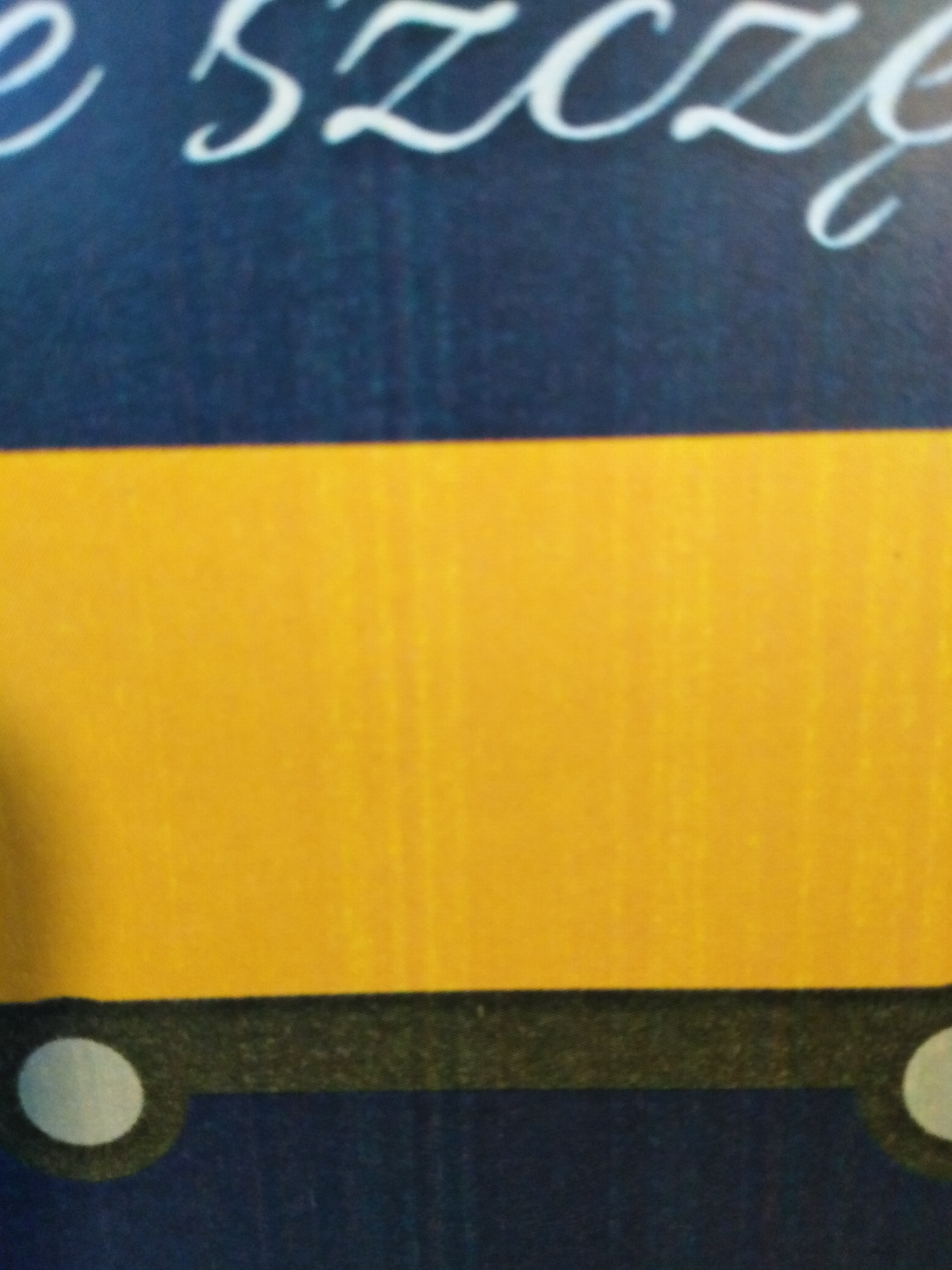

    mamy pewien problem. Od pewnego czasu, na kolorowym druku widać prześwitujące białe linie. Problem występuje zarówno na kolorowym tekście jak i w małym zdjęciu. W załączniku przesyłam zdjęcie. Dodam że głowice przeczyściłem wyciorem.
    Linie na kolorowym druku - konica minolta bizhub C258
    • Linie na kolorowym druku - konica minolta bizhub C258 11.jpg (2.19 MB) Musisz być zalogowany, aby pobrać ten załącznik.

    Jaki przebieg maszyny ? Materiały wymieniane ? Warto byłoby wykonać z menu serwisowego wydruki gradacji poszczególnych kolorów i porównać rozkład linii i czy występują na wszystkich .

    Maszyna prawie nowa więc na początek przeczyść elektrody ładujące w modułach i szybki laserów

    kolego MINOLTA podałeś link do obsługi ale innego modelu.W serii xx8 mamy rolki ładujące.
    Jak sugeruje zamówić technika który zrobi porządny przegląd w maszynie.
    A przy okazji toner był oryginalny? Jeśli nie masz pewności wrzuć zdjęcie butelki z tonerem.

    Racja z tymi rolkami ładującymi, ale lasery warto spróbować wyczyścić przed wezwaniem technika.

    W maszynie należy wykonywać przegląd co ok 25 000 a maszyna zrobiła 35000. Wg mnie to właśnie rolki ładujące. Istotna jest też informacją co do tonerów.

    Tylko rolki ładujące są integralną częścią IU i ni jak ich czyścić ... Autor pisał że przeczyścił już lasery wyciorem (tak btw to nie wiem czemu wycofali się z genialnego rozwiązania jakie miała C220 ...) zatem ten trop teoretycznie można odpuścić . Dużo dałoby to o czym pisałem . Wydruki gradientów każdego z koloru dałyby odpowiedz na wiele pytań . Co do przeglądu - pełna racja. Zacznij od zaproszenia serwisu na konserwacje . Możesz poprosić serwisanta żeby wydrukował te karty z menu serwisowego ale jeżeli to tylko wina zabrudzeń to problem powinien ustąpić .

    może to być także pas transferu wytarty w tych miejscach, chociaż stawiam na ktoryś z dev, zapewne brud lub grudki tonera zatkały sciezke na walku magnetycznym stad braki - kreski, chyba, że siada rurka w któryms dev, tak jak pisal copyman, gradiacja pokaze ktory to dev

    Problem był w bęben koloru żółtego. Po wymianie jest wszystko ok. Na bebnie byly jakieś plamki, serwisant nie wiedzial od czego one są. Dziękuję wszystkim za pomoc. Pozdrawiam
