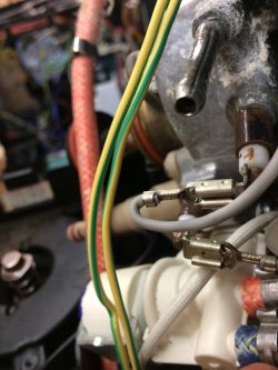

    Panowie,
    zanim ekspres całkowicie spiszę na straty i wywalę z warsztatu może ktoś da podpowiedź.
    Otóż trafił do mnie Saeco GranBaristo z cieknącym połączeniem węża na króćcu zasilania termobloku. To zbrojony wąż silikonowy między pompą a bojlerem. Problem bierze się z tego, że króciec ten, oprócz normalnych rowków na obwodzie, mających poprawić szczelność połączenia, ma również, nie wiedzieć po co, rowki wzdłuż. I choćbym nie wiem jak zaciskał nowe opaski oetiker to cieknie z połączenia woda.
    Pytanie. Czy to jakaś wada fabryczna, czy "ten typ tak ma"?
    Wszystkie pozostałe termobloki Saeco i innych producentów mają rowki tylko po obwodzie i ze szczelnością problemu nie ma.
    Jeśli to normalne w GranBaristo, to czy macie jakiś sprawdzony sposób na uzyskanie szczelności?

    Przewaliłem już sporo ekspresów Saeco i taki bojler trafiłem tylko raz . To było Saeco Minuto . Były tam dwie opaski i wężyk montowany na jakiś klej - uszczelniacz.Nie wiem nie rozbierałem bo nie było potrzeby.Wyglądało to na fabryczne ale mogę się mylić.Urządzenie było z "drugiego"obiegu jak to mówią.
