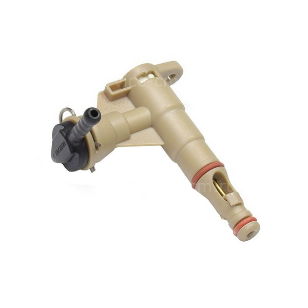

    Jutro go wymontuje i odkamienię.
    Dzień dobry, poproszę o instrukcje jak się do tego zaworu dobrać? Nie widzę śrub a nie chciałbym go uszkodzić.

    sorier napisał:
    Saeco GrandBaristo MID HD8966 – woda w pojemniku na fusy
    to co pokazujesz, to jest tylko NASADKA na zawór !!! a nie sam zawór !!!
