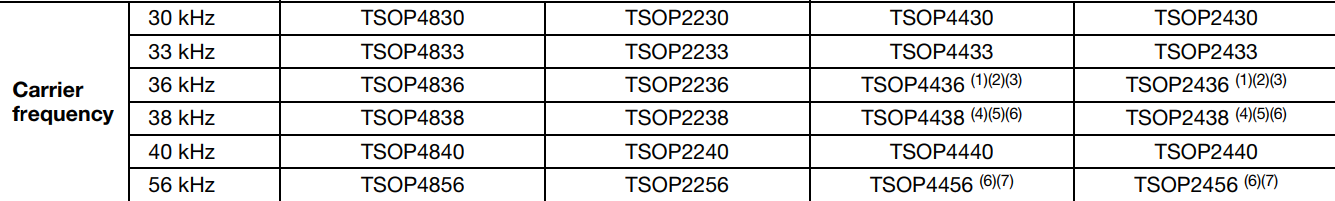

    @kacpo1 dałbym radę zbudować taki odbiornik IR na TSOP4836 albo TSOP2238? I czy da się zrobić na przykład kilka różnych tak jakby trybów na jednym fototranzystorze? Czyli, że jak nacisnę jeden przycisk to przykładowo zaświeć się dioda, a jak zaświecenie drugi, to zaświeci się inna dioda.

    Aby taki odbiornik (TSOP4836 albo TSOP2238) zadziałał, diodę IR trzeba załączać z odpowiednią częstotliwością (jest ona podana w datasheet'cie). Jest to częstotliwość nośna, aby przesyłać więcej niż jedną informację (0 lub 1), będziesz musiał zastosować jakąś modulacje.
