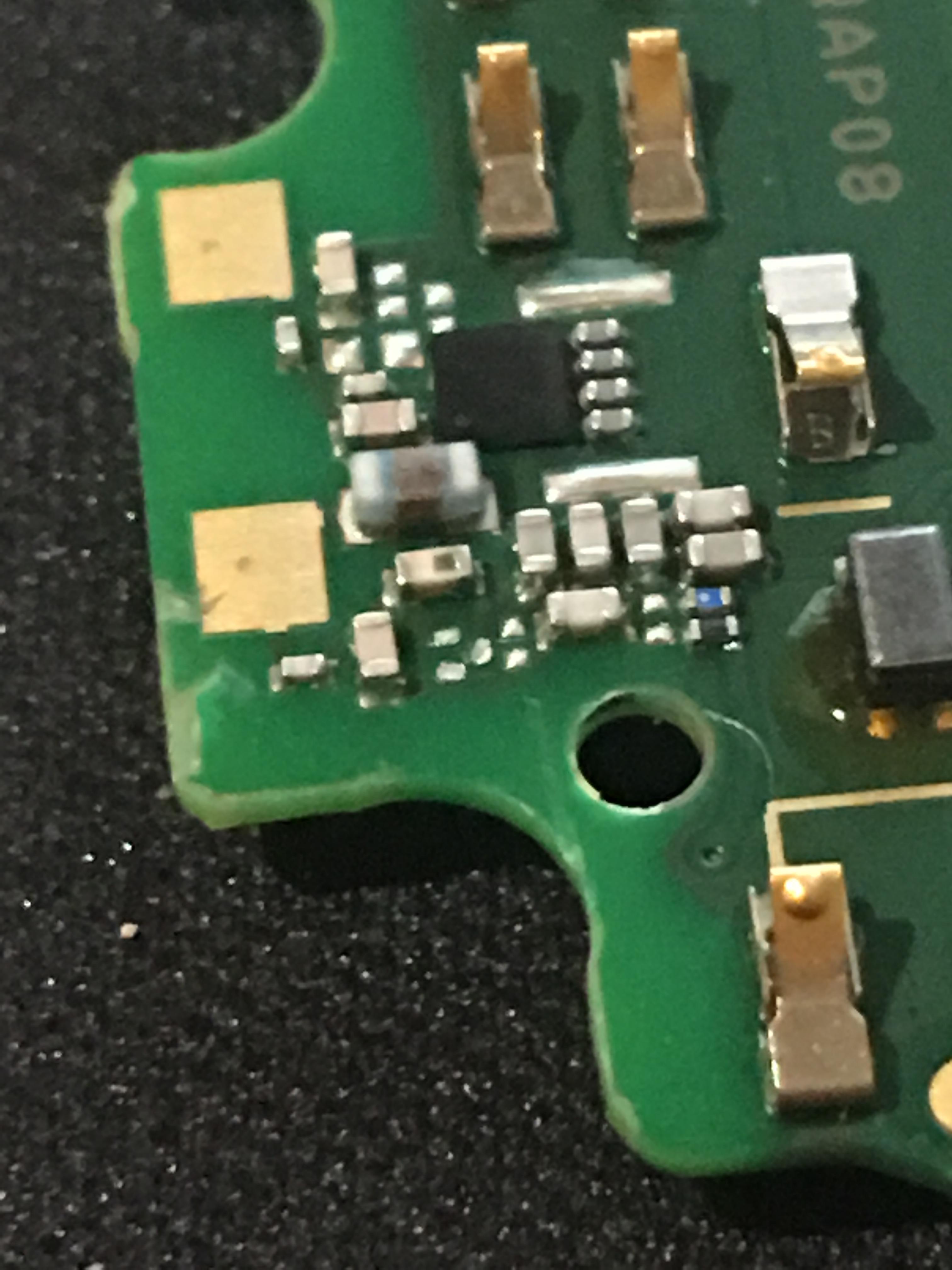

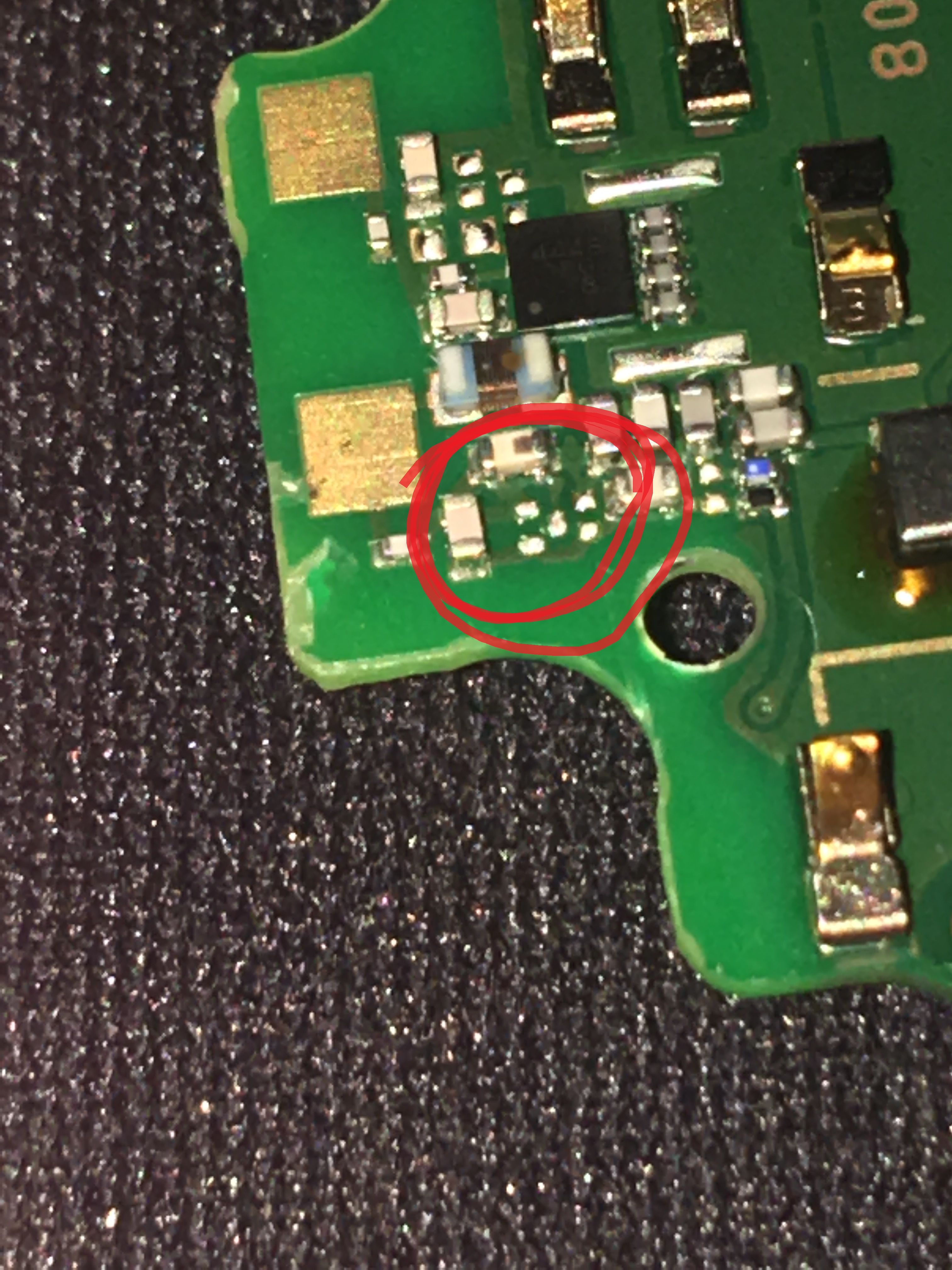

    Witam! Posiadam P20 Lite z problemem opisanym niżej.
    Włącza się tylko pod ładowarką, nie wykrywa baterii. Jak już się uda uruchomić - jest bootloop i tryb erecovery. Podczas bootloop mruga dioda w kolorze zielonym i żółtym (bez obrazu tylko wibracja)
    - Z wpiętą baterią, następnie po podłączeniu do łądowarki jest bootloop (bez obrazu, tylko wibracja)
    - Po podłączeniu ladowarki bez baterii się wlacza, następnie po podłączeniu baterii przechodzi do erecovery.
    Proba na 2 bateriach.
    Telefon nabyłem w takim stanie, ktoś wczesniej wymienial LCD i nie umiejętnie demontował płytę - podejrzewam brak jednego elementu w okolicy gniazda SIM. Przesyłam zdjęcie i bardzo proszę o zdjęcie Waszej płyty, czy w tym miejscu rzeczywiście brakuje elementu. WG grafiki znalezionej w necie, jest tam czarny kwadratowy element.
    Chyba że macie inny pomysł dlaczego nie wykrywa baterii. Może jakies zwarcie? Nie dostrzegłem żadnego uszkodzonego ani przegrzewającego się elementu.

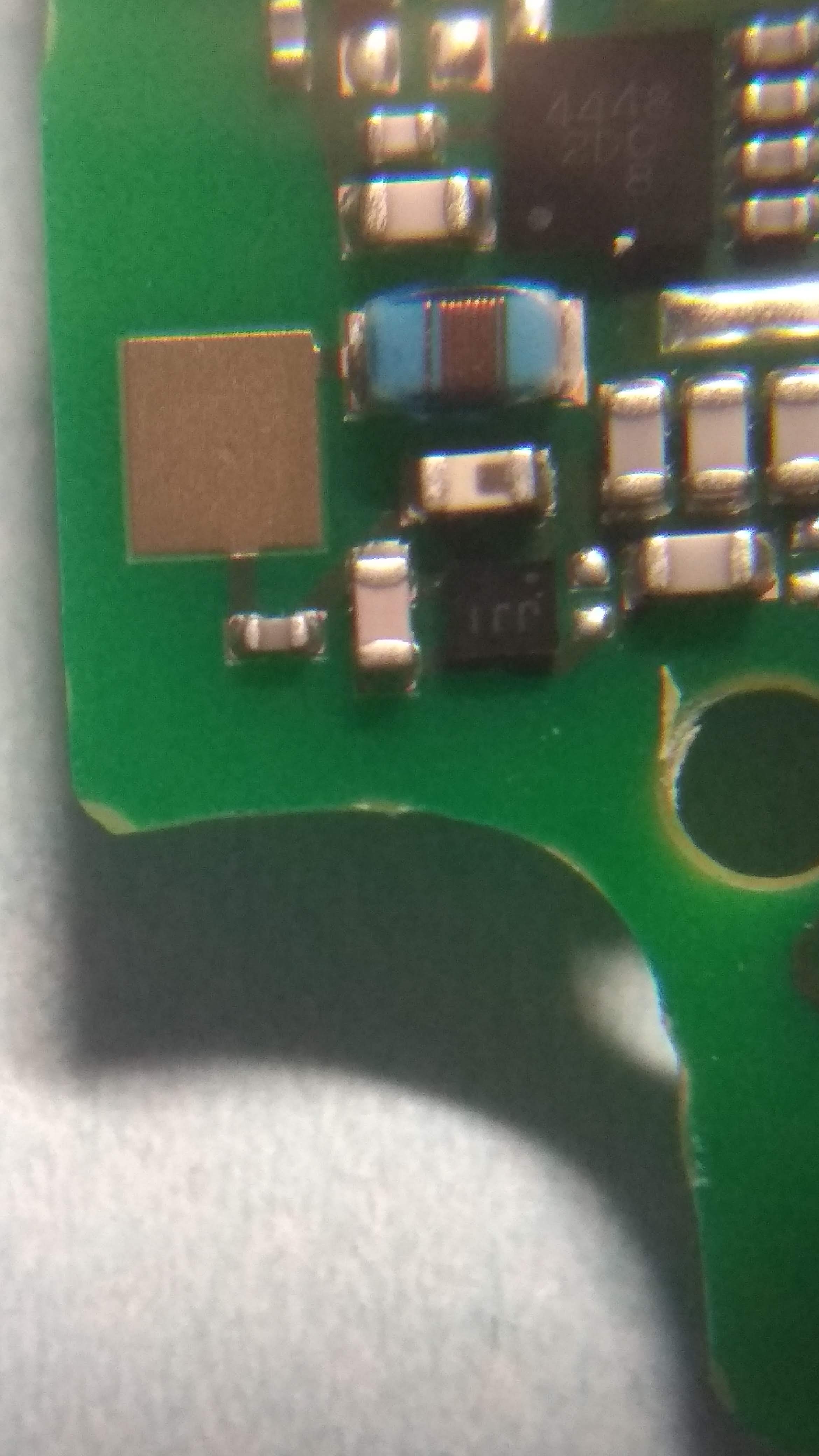

    To zdjęcie tego fragmentu płyty Huawei P20 lite
    Huawei P20 Lite - Zdjęcie płyty / brak jednego elementu / nie wykrywa baterii.

    Nie jestem w temacie telefonów ale stosowałem w swoich projektach LDO o takich wymiarach i wyprowadzeniach (1×1mm, 5 padów, teraz robią nawet 0.63x0.63mm).
