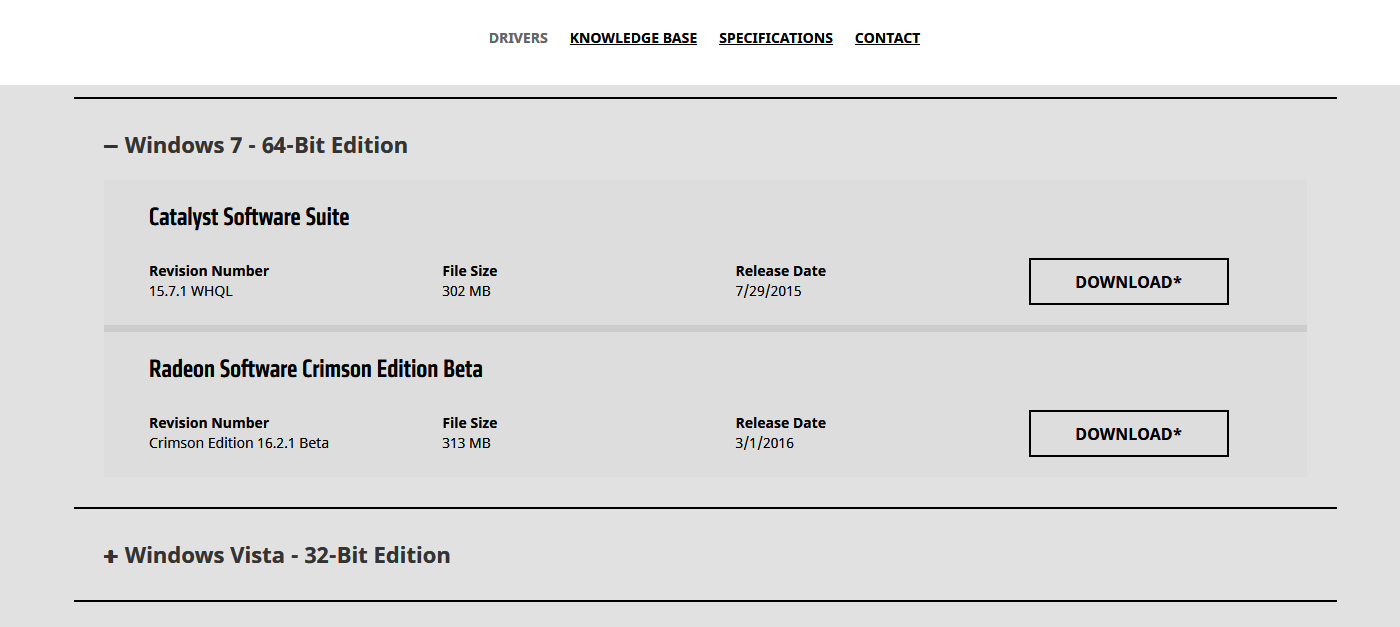

    Jaki numerek masz na płycie, a jaki się aktualizuje ?
    benek9202 napisał:
    Chcialbym miec jednak najnowsze bo chyba jednak cos w nich poprawiaja skoro wychodza nowsze.
    Niby tak, ale na pewno nowsze sterowniki są do nowszych kart, i nie bardzo bym liczył że w najnowszym poprawiają obsługę starszych kart.
    Mam HD6850 radeona, trochę lat już ma, i jeśli dobrze pamiętam, to nie pasowały mu najnowsze sterowniki.
    Zaczynam tu https://www.amd.com/en/support i mam taki wynik
    RX480 nie wykrywa nowych sterowników na Win7 64bit - gry nie działają
    także ten teges... najnowsze z 2015/16 ?
    Tam już nie ma co poprawiać i usprawniać po tylu latach, nic ciekawego nie dodadzą w "najnowszym", bo karta fizycznie nie będzie w stanie tego wykorzystać. Nie ma, nie obsługuje tego co mają nowe karty...
    A strona producenta karty, asusa, w ogóle zatrzymała się na 2011 roku.

    Problem w tym ze strona amd pokazuje ze moge zainstalowac 18.12.2 probowalem rowniez starsze i nic. Karta jest dosc swieza a akceptuje sterowniki z plyty o numerze 16.6

    Może inaczej, karta dobrze działa na sterownikach z płyty ?
    Testy, benchmarki, wydajność karty dorównuje wynikom innych podobnych kart, najlepiej takich samych ?
    To jest ok, zdecydowanie gorzej by było, gdyby nie, lub nie działała.
    http://www.sapphiretech.com/productdetial.asp...-4C49-B661-165D72DEA40A&tag=download&lang=eng
    Ta karta ? To już mamy inne wyniki, nie 18.12.2 tylko 18.3.1.
    Ja tam nie wiem czy ona jest wadliwa, Twoja decyzja, ale ze sterownikami można mieć różne przeboje.
    Kiedyś, chyba radeon 8500 instalował się tylko z płyty producenta, inne pościągane również nie widziały karty - coś tam było, że TYLKO ta płytka uruchamiała tego radka. Po zainstalowaniu tych sterowników nie było już żadnych problemów z aktualizowaniem do najnowszej wersji sterowników. A wyszło to przy reinstalacji systemu, te nowsze nie działały /ale przecież wcześniej DZIAŁAŁY/ i musiałem "odkopać" oryginalną płytkę ze sterownikami :(
