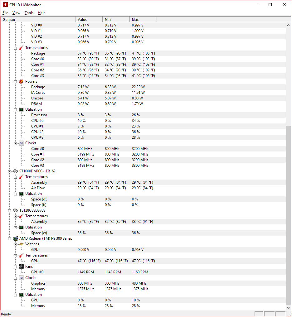

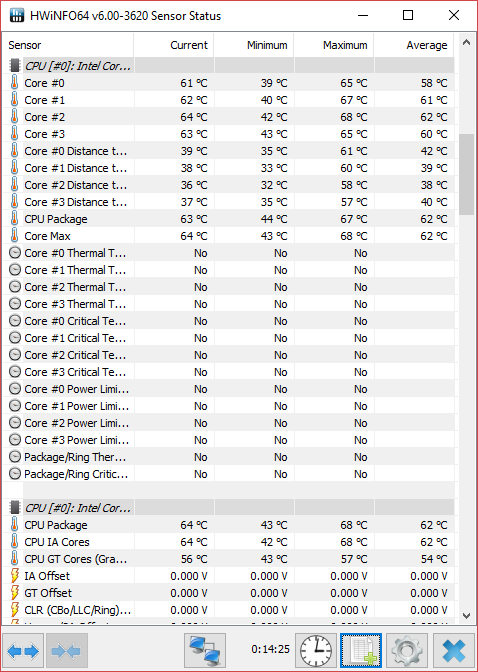

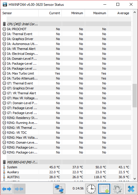

    2 dni temu zrobiłem aktualizacje mojej karty graficznej z 18.11.1 do najnowszych 18.12.13 (model karty R9 380) zanotowałem bardzo duży spadek fpsów po tej aktualizacji nawet o 200, z średnich 300 miałem 100 po kilku godzinach kombinowana i przywracania wersji sterowników do starszych gdzie wszystko było okej (przez program ddu, przywrócenie sterowników nic nie dało) stwierdziłem, że zrobię format systemu za każdym razem po formacie optymalizuje win 10 ( z tego filmu https://youtu.be/8U_R_tKwtas oraz https://youtu.be/wkJBDEDDS5o) dodatkowo zainstalowałem wszystko potrzebne sterowniki i instalowałem od razu sterowniki do karty na którym wcześniej było wszystko ok tj. 18.11.1 lecz jak się okazało nic się nie zmieniło, format jest robiony do wersji systemu 1607 wiec pomyślałem że spróbuje zaktualizować do najnowszej wersji 1803 okazało się że trochę to pomogło lecz nie za dużo ( w csgo gdzie na mapie fps benchmark średnie fps miałem w trakcie problem z spadkami miałem średnio 140 fps po aktualizacji systemu 180, parę dni przed aktualizacja karty graficznej jak wszystko było okej na tej mapie miałem średnio 280fps). Jeszcze dzisiaj zrobiłem kolejnego formata do wersji 1607 bo na tej wersji wcześniej miałem te 280fps średnie w csgo lecz pomyślałem że nie będę nic optymalizował czy zmieniał ustawienia pod gaminig w regedicie bo może wcześniej coś wyłączyłem lub włączyłem i to powodowało takie spadki lecz niestety nic to nie dało, licze na jakieś sugestie jak mogę się uporać z tym problemem. Dodaje niżej specyfikacje komputera
    Model płyty głównej - MSI B85-G43
    Processor Intel(R) Core(TM) i5-4460 CPU @ 3.20GHz, 3201 Mhz, 4 Core(s), 4 Logical Processor(s)
    Pamięć HyperX DDR3, 8GB, 1600MHz, CL9
    MSI r9 380 2gb
    Dołączam również temperatury Spadek FPS po aktualizacji sterowników karty R9 380 do 18.12.13 Spadek FPS po aktualizacji sterowników karty R9 380 do 18.12.13

    Przedstawione pomiary są bezużyteczne, bo są wykonane bez obciążenia. Odpal program monitorujący w tle (preferowane jest HWInfo w trybie sensors only, link niżej), wtedy zrób pełne obciążenie procesora i grafiki na 15-20 minut, wtedy dopiero zrób zrzut ekranu pokazujący temperatury. Do obciążenia procesora i karty graficznej możesz wykorzystać na przykład OCCT (test power supply obciąża procesor i grafikę jednocześnie).

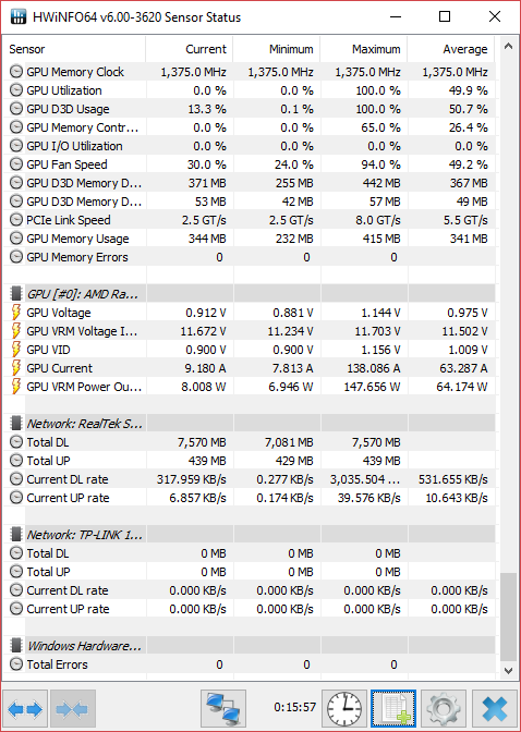

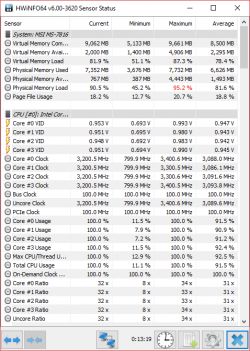

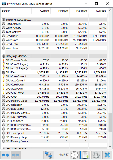

    https://www.hwinfo.com/files/hwi_593_3610.zip
    http://www.ocbase.com/download.php?fileext=zip

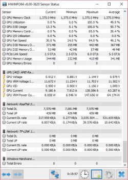

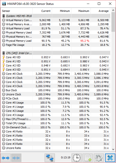

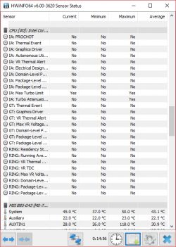

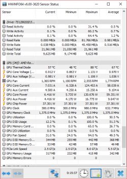

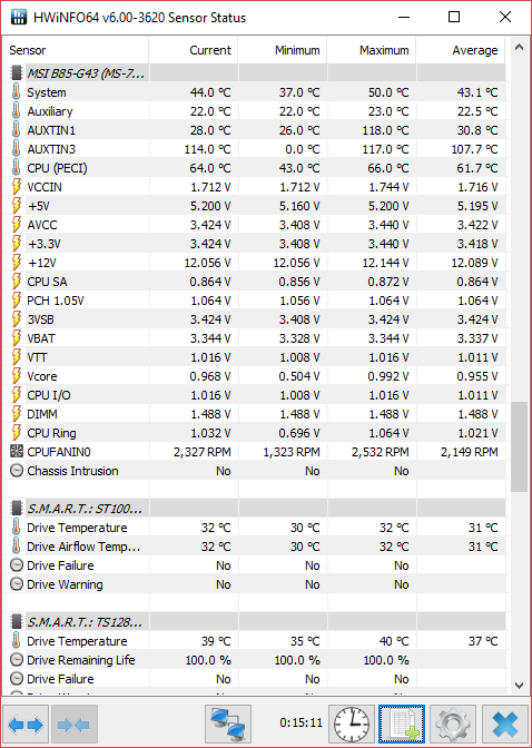

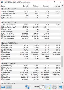

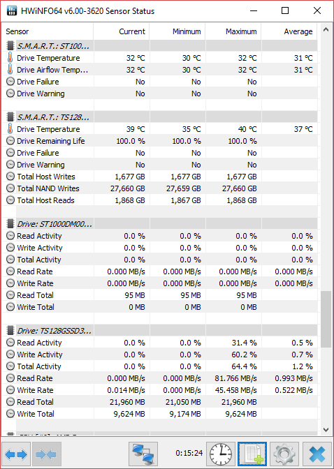

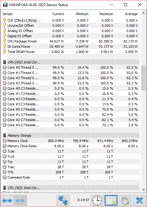

    dodaje screeny z programy hwinfo po obciazeniu przez ten program co podales Spadek FPS po aktualizacji sterowników karty R9 380 do 18.12.13 Spadek FPS po aktualizacji sterowników karty R9 380 do 18.12.13 Spadek FPS po aktualizacji sterowników karty R9 380 do 18.12.13 Spadek FPS po aktualizacji sterowników karty R9 380 do 18.12.13 Spadek FPS po aktualizacji sterowników karty R9 380 do 18.12.13 Spadek FPS po aktualizacji sterowników karty R9 380 do 18.12.13 Spadek FPS po aktualizacji sterowników karty R9 380 do 18.12.13 Spadek FPS po aktualizacji sterowników karty R9 380 do 18.12.13
    Nie wiem czy tak to mialem przeslac ale zrobilem jeszcze jakis plik log podczas obciazenia po 10min
    • file.CSV (23.74 KB) Musisz być zalogowany, aby pobrać ten załącznik.
  • #6 17684251
    dt1
    Admin grupy komputery
    Posty: 48171
    Pomógł: 7300
    Ocena: 8260
    Log był fajnym pomysłem, ale plik zawiera jedynie 15 sekund. Natomiast ze wskazań HWI widać dwie rzeczy: Karta graficzna grzeje się do 90 stopni pod obciążeniem oraz zajętość pamięci fizycznej przekroczyła podczas testu 95%.
    R9-380 to ciężka do wychłodzenia karta, ale warto zobaczyć, w jakim stanie jest chłodzenie, wydmuchać kurz na początek, również wymiana pasty termoprzewodzącej pewnie by nie zaszkodziła. Dobry nawiew w obudowie to przy tej karcie podstawa, zamknięta obudowa z prawidłowo wymuszonym obiegiem powietrza powinna pomóc.

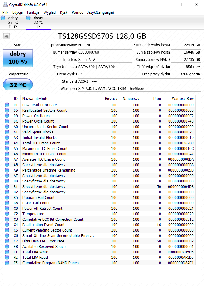

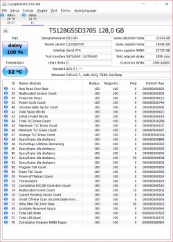

    wybacz nie zauwazylem twojego komentarza wcześniej, sam screen dysku ssd gdzie jest system i gra na ktorej fpsy spadaja wystarczy? Spadek FPS po aktualizacji sterowników karty R9 380 do 18.12.13

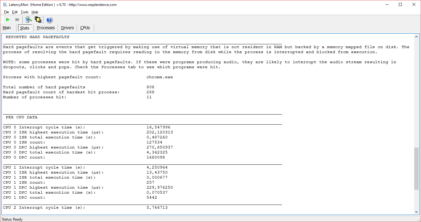

    Chciałbym odświeżyć temat ponieważ zauważyłem nową rzecz, gdy występują te spadki fpsów bo zresetowaniu komputera jest wszystko okej, jaka może być tego przyczyna?

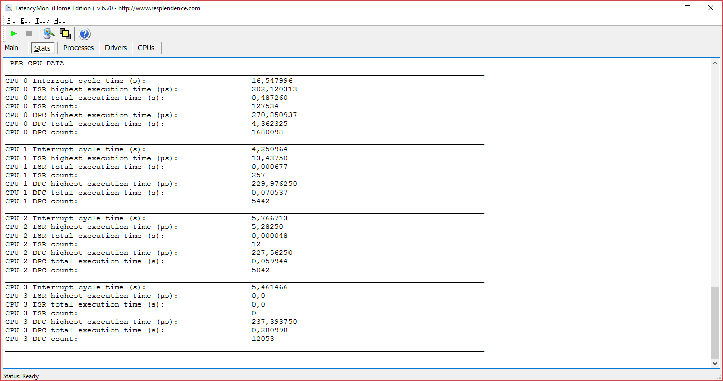

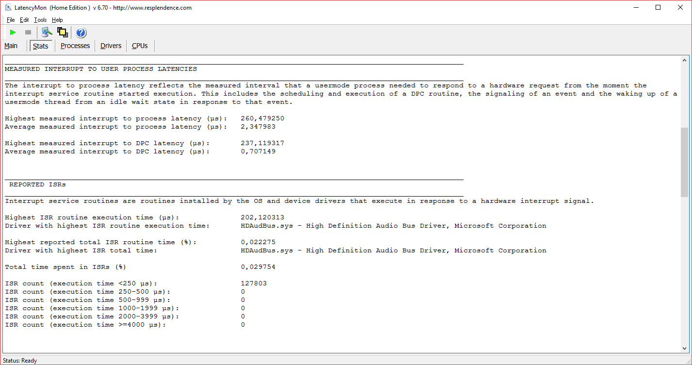

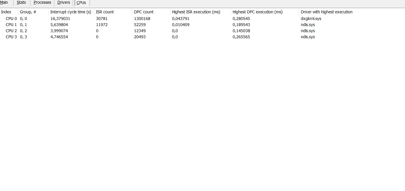

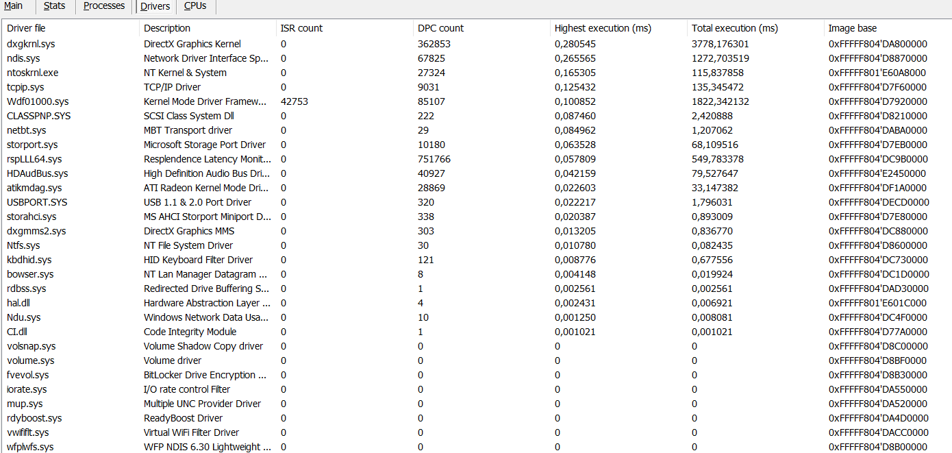

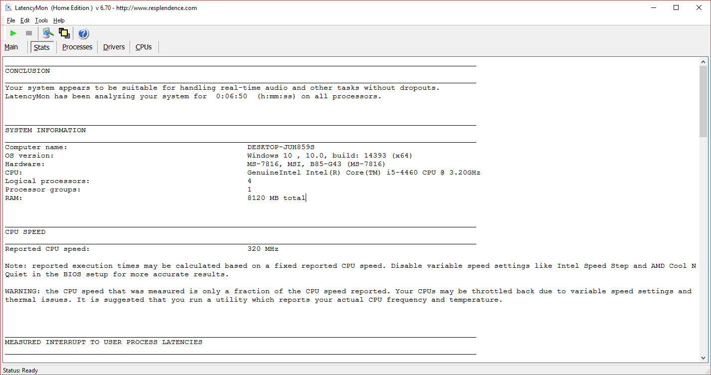

    Jestem blisko naprawienia problemu na pewnym forum znalazlem post gdzie polecają przy takim problemie co ja mam odpalić LatencyMon i sprawdzić czy wszystko jest ok podczas gry, okazało się że musiałem ustawić użycie CPU minimalne 100% w opcje zasilania i latency juz jest lepiej lecz jest jakis warning przy cpu i za bardzo nie rozumiem za bardzo tego komunikatu, dodam też ze fpsy w 95% zostały naprawione lecz czasami lekkie freezy są zauważalne Spadek FPS po aktualizacji sterowników karty R9 380 do 18.12.13 Spadek FPS po aktualizacji sterowników karty R9 380 do 18.12.13 Spadek FPS po aktualizacji sterowników karty R9 380 do 18.12.13 Spadek FPS po aktualizacji sterowników karty R9 380 do 18.12.13 Spadek FPS po aktualizacji sterowników karty R9 380 do 18.12.13
  • #28 17722661
    David971
    Poziom 5  
    Posty: 23
    enhanced napisał:
    W tym CPU latency patrz na inne zakładki - processess,drivers.
