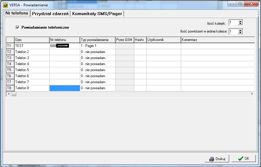

    Poniżej zrzuty ekranu konfiguracji POWIADAMIANIA TELEFONICZNEGO oraz nadajnika SATEL GSM LT-1.
    Przy wystąpieniu alarmu moduł GSM dzwoni, ale nie wysyła SMS z zaprogramowanym komunikatem. Dlaczego? Co jest nie tak w konfiguracji?

    Ok, są zrzuty dotyczące powiadamiania telefonicznego. A gdzie w tych zrzutach jest konfiguracja dotycząca wysyłania SMS?
    Przed numerem telefonu należy wstawić numer stacji pager (z konfiguracji LT-1).
    W ogóle powinno być tak:
    - dla powiadamiania głosowego typ 3
    - dla powiadamiania SMS typ 1 (pager)
    Czyli jeżeli ma dzwonić i sms'ować, to numer należy powtórzyć dwa razy (przy czym jak wspomniałem wyżej, przed numerem do sms'ów należy podać numer stacji pager).
    No i co to za numer centrum SMS?

    Satel Versa + Satel GSM LT-1. Dzwoni, ale nie wysyła SMS Satel Versa + Satel GSM LT-1. Dzwoni, ale nie wysyła SMS
    W numerze centrum SMS miałem małą pomyłkę. Wcieło mi +48.
    Aktualna konfiguracja jak na zrzutach, niestety dalej nie wysyła SMS

    1. Niech kolega spróbuje +48 zamiast 0048 (nie próbowałem tej wersji, więc nie wiem czy ona też działa)
    2. Niepełne zrzuty (zakładam, że w tabeli przydział zdarzeń został zaklikany numer T2)
    3. Jeżeli powyższe nie da rady, to po numerze pager dopisać kierunkowy (111148).
    Ewentualnie dalej:
    4. Zmienić kartę na normalnego operatora
    5. Jeżeli kolega jest przywiązany do powyższego operatora, to zainteresować się kodami MCC/MNC (wymuszenie logowania do innej sieci, szczegóły w instrukcji)
