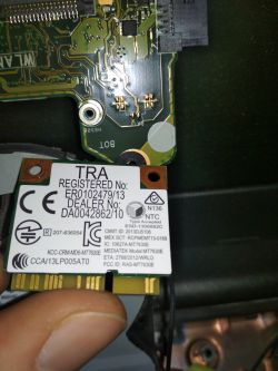

    Oto moja karta. Na pierwszy rzut oka jest OK ale ja dopiero na zdjęciu zobaczyłem że styki mogą być przerwane. To na pewno nie jest włos.
    Spadki prędkości Wi-Fi na laptopie ASUS R556LJ z routerem TP-Link Archer C20
    Co mam dalej robić?

    Skoro działa to nie jest raczej problem. Pokaż jaki masz zainstalowany sterownik.

    Wersja sterownika 5.0.57.0 (Ralink)
    Dodam jeszcze że wczesniej miałem inny problem. Mianowicie pojawiał mi się bluescreen ale na Windowsie 7. Na Windowsie 10 po prostu mi mocno spowalnia raz na jakiś czas.

    Wymieniłem kartę na Intela 3160 i przesiadłem się na 5GHz. Obecnie w moim zasięgu jest tylko jedna siec 5GHz, ale na innym kanale. Od tamtej pory internet chodzi jak należy. Stabilny i szybki.
    Temat zamykam.
