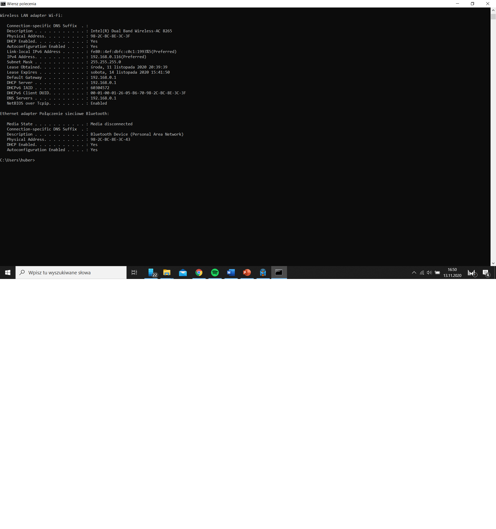

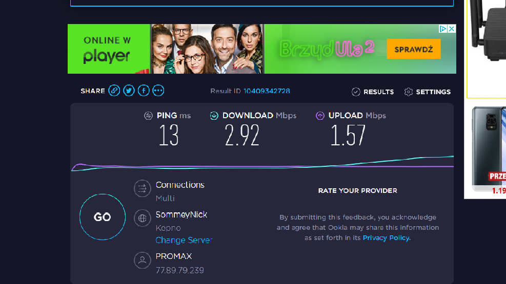

    Witam mam router do swiatłowodu ktory nie jest routerem wifi i podłaczyłem pod niego router wifi tylko zasieg nie starcza do konca drugiego pokoju i pociągnałem balkonem do drugiego pokoju kabel pod drugi router z którego idzie wifi na laptopa i kabel do komputera i tu pojawia sie problem na komputerze po kablu pokazuje 40 mbs a na laptopie obok routera 3 mbs i drugi problem to jest taki że mam teraz dwie sieci czy da sie to zrobić na jednej sieci tak żeby ten drugi router byl poszerzeniem zasięgu tego pierwszego.
    Model routera bez wifi od swiatłowodu Cisco model EPC 3208
    Model routera wifi w pokoju z routerem od swiatlowodu asus rt n12+ b1
    Model routera wifi w drugim pokoju tp link tl-wr340g
    w załączniku dorzucam diagnostyke sieci bezprzewodowej z mojego laptopa huawei matebook d14na ktorym jest problem połączony jest z routerem tp link

  • #5 19039756
    ziutekpolak
    Poziom 7  
    Posty: 17
    sosarek napisał:
    ziutekpolak napisał:
    tl-wr340g
    Przecież to dziadek... Inne urządzenia połączone z nim jakie prędkości osiągają?
    no własnie tak myslalem ze to w nim bedzie problem ale myliło mnie to ze na laptopie 3 mbs a na telefonie 12 mbs ale to nadal nie jest zadawalająca mnie predkość. Jaki router bys polecał ?
  • #6 19040023
    KOCUREK1970
    Specjalista Sieci, Internet
    Posty: 35683
    Pomógł: 3863
    Ocena: 5493
    @ziutekpolak
    Ale co jak odbiera zależy też od karty sieciowej w komputerze.
    Dodatkowo to i zobaczymy na ile jest zapchany eter w pasmie 2,4GHz:
    https://www.elektroda.pl/rtvforum/topic3158772.html
    Skan otoczenia sieciowego i tu proszę wstawić wynik tego pomiaru.

  • #8 19041609
    KOCUREK1970
    Posty: 35683
    Pomógł: 3863
    Ocena: 5493
    @ziutekpolak
    Sygnał, gdzie jest router jest ok, ale w tych drugich miejscach to tragedia.
    Prędkośc netu sprawdzaj na połączeniu przewodowym.
    A co do wifi, no cóż - stare routery, nadal nie podałeś nazwy kart sieciwych wifi...
    Sprzęty powinieneś spiąć tak:
    https://www.tp-link.com/pl/support/faq/417/

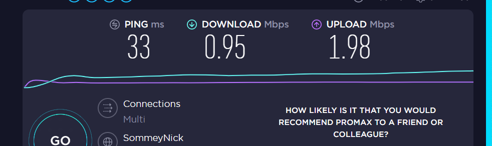

  • #9 19041624
    ziutekpolak
    Poziom 7  
    Posty: 17
    KOCUREK1970 napisał:
    @ziutekpolak
    tylko do laptopa nie podłącze przewodu bo nie mam gniazda a na komputerze po kablu nie ma problemu z prędkością a tamte dwie sieci mają taki słaby zasięg ponieważ jedna sieć jest w drugim pokoju a kolejna pietro niżej
  • #10 19042002
    KOCUREK1970
    Posty: 35683
    Pomógł: 3863
    Ocena: 5493
    I dlatego takie nędzne prędkości.
    Może tam trochę pomóc zmiana na jednym z routerów kanału na np 9 (bo teraz 2 sieci siedzą na kanale 13).

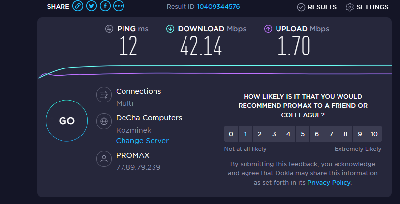

    ziutekpolak
    Poziom 7  
    Posty: 17
    tylko że ja sie łącze lamptopem z siecią zielinski 2 i ten laptop lezy koło routera odpowiedzialnego za sięc zielinski 2 i do tego routera idzie przewód od głownego routera zielinski 1 a wiec zasieg wifi nie wpływa na predkosc przesyłanego internetu przewodem do routera zielinski 2 tak mi sie wydaje
    Rzeczywiście, przy bezpośredniej bliskości routera i klienta, a także braku jakichś widocznych zakłóceń w eterze powinna być do osiągnięcia prawie, że pełna prędkość , na która pozwala tl-wr340g, czyli jakieś 35...40Mbps, a patrząc spokojnie to przynajmniej połowa, czyli około 25...20Mbps. Więc nawet u smartfona z jego 12Mbps to przy mało.
    Pokaż okienko właściwości połączenia bezprzewodowego na lapku - tam będzie pokazana prędkość, z jaką zestawiło się połączenie z wr340g.
    A jak łączysz się tym lapkiem z Asusem, będąc przy Asusie, to ile masz?
    Siedząc przy asusie to na laptopie pokazuje 20mbs a i jeszcze uzupełniając to z dwóch sieci zielinski 1 to jedno to asus a drugie to wzmacniacz xiaomi

  • #21 19044893
